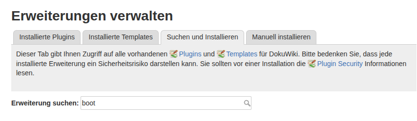

ich habe ein neues DokuWiki installiert und das in verschiedenen Konstellation (Docker-Image, Nativ auf DietPi) und mache hier irgendwie einen Kardinal-Fehler; denn bei jeder Installation ist es das gleiche Verhalten.
Ich bin als Admin eingeloggt und habe auch die install.php entfernt aber ich kann keine Erweiterungen suchen, also, was ich meine, ist dieser Dialog
Da ergibt sich nichts bei der Suche, es wird also nichts gefunden, egal, ob ich Wildcards angebe oder sonstiges;
Im Browser mal für den Request nachgeschaut .. auch nichts, der Request geht durch und es kommt ein HTTP 200 zurück.
Wenn ich ein Plugin haben möchte, kann es ohne Probleme per "Manuell Installieren" machen; anschließend ist es auch bei Installierten Plugins zu finden .. klappt also alles.
Eine Idee dazu ??

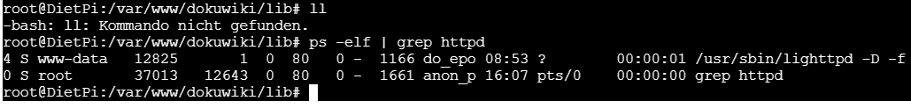

Lighthttpd läuft auch als www-data ..
