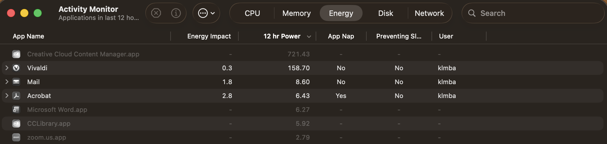

Einer meiner grossen Kritikpunkte ist, dass alles in der Cloud passiert, sei es das Umwandeln eines Word-Dokumentes in ein PDF oder das Interagieren mit dem KI-Assistenten. Etwas mehr dürfte schon lokal ablaufen, gerade das Umwandeln von Dokumenten verstehe ich nicht. Word kann das ja auch lokal und ist dabei deutlich schneller. Adobe weisst zumindest darauf hin, dass die hochgeladenen Dokumente nicht für das Trainieren der KI verwendet werden. Aber es erscheint mir unnötig, alle meine Dokumente in die Cloud zu schicken. Dabei kann es auch zu Problemen kommen: ich wollte das Acrobat Word-Plug-in nutzen um ein Word-Dokument als PDF abzuspeichern. Hierzu lädt Acrobat die Datei in die Adobe Cloud hoch. Dabei kam es einmal zu einem Problem, sodass kein PDF erstellt wurde. Ich konnte den Vorgang aber auch nicht neu starten, da ich dann immer die Meldung gekriegt habe, dass gerade eine File-Conversion im Gange sei. Die Lösung war dann, das ganze Adobe Paket zu deinstallieren und es neu zu installieren. Nach der Neuinstallation musste ich mich wieder mit meinem Adobe Account einloggen. Als ich es dann nochmal mit dem Exportieren des Word-Dokumentes als PDF versucht habe, erhielt ich die Meldung, dass diese Funktion nicht in meinem Paket enthalten sei und ich doch upgraden solle. Die Lösung hierfür war dann, dass ich mich zweimal ausgeloggt und wieder eingeloggt habe. Beim Dritten Einloggen hat dann wieder alles gepasst und seither ist auch keines der genannten Probleme wieder aufgetaucht. Das Exportieren von Word-Dokumenten läuft seither durch. Das Neuinstallieren hat übrigens auch noch ein anderes Problem behoben: Mir ist aufgefallen, dass mein Akku stark strapaziert wurde, seit ich die Adobe Software installiert habe. Schuld war die creative cloud content manager app.
In diesen Screenshots sieht man den Stromverbrauch am Morgen, nachdem ich 3 Stunden lang in Online-Meetings war (im Browser) und sonst an diesem Tag noch nichts gemacht habe. Der Content Manager war über Nacht aktiv und hat sich am Akku bedient. Mit der Neuinstallation ist dieser Problem vorerst verschwunden.
