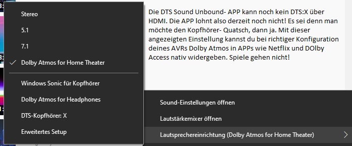

Dolby Accsess APP richtig einstellen. Oder Lautsprechersymbol rechtsklicken und auf Dolby Atmos for Home Theater stellen, dann sollten die in der APP verfügbaren Videos nativ Dolby Atmos widergeben. Spiele hingegen funktionieren nicht. Du musst aber auch deinen AVR so einrichten, sodas du auch Atmos inhalte widergeben kannst. Also als Beispiel 5.1.2. eine 7.1 Einstellungen führt zu keinen Erfolg. Die Netflix- APP kann ebenso Dolby Atmos widergeben. Windows muss nur manuell auf Dolby Atmos for Hometheater gestellt werden, ansonsten bekommst nur 5.1.

Das man die APP nicht benötigt ist quatsch. Ohne diese hast du kein Dolby Atmos zb für Netflix. Die kostenlose APP ist extra für Home Theater- Personen. Die Kopfhörer- Version kostet Geld.

Man benötigt für Dolby Atmos unbedingt die Dolby Access APP aus´m Store. Wenn nicht installiert oder ausgewählt in den Soundeinstellungen wird eben nur das ausgegeben was ausgewählt wurde, also 5.1/7.1./Stereo
