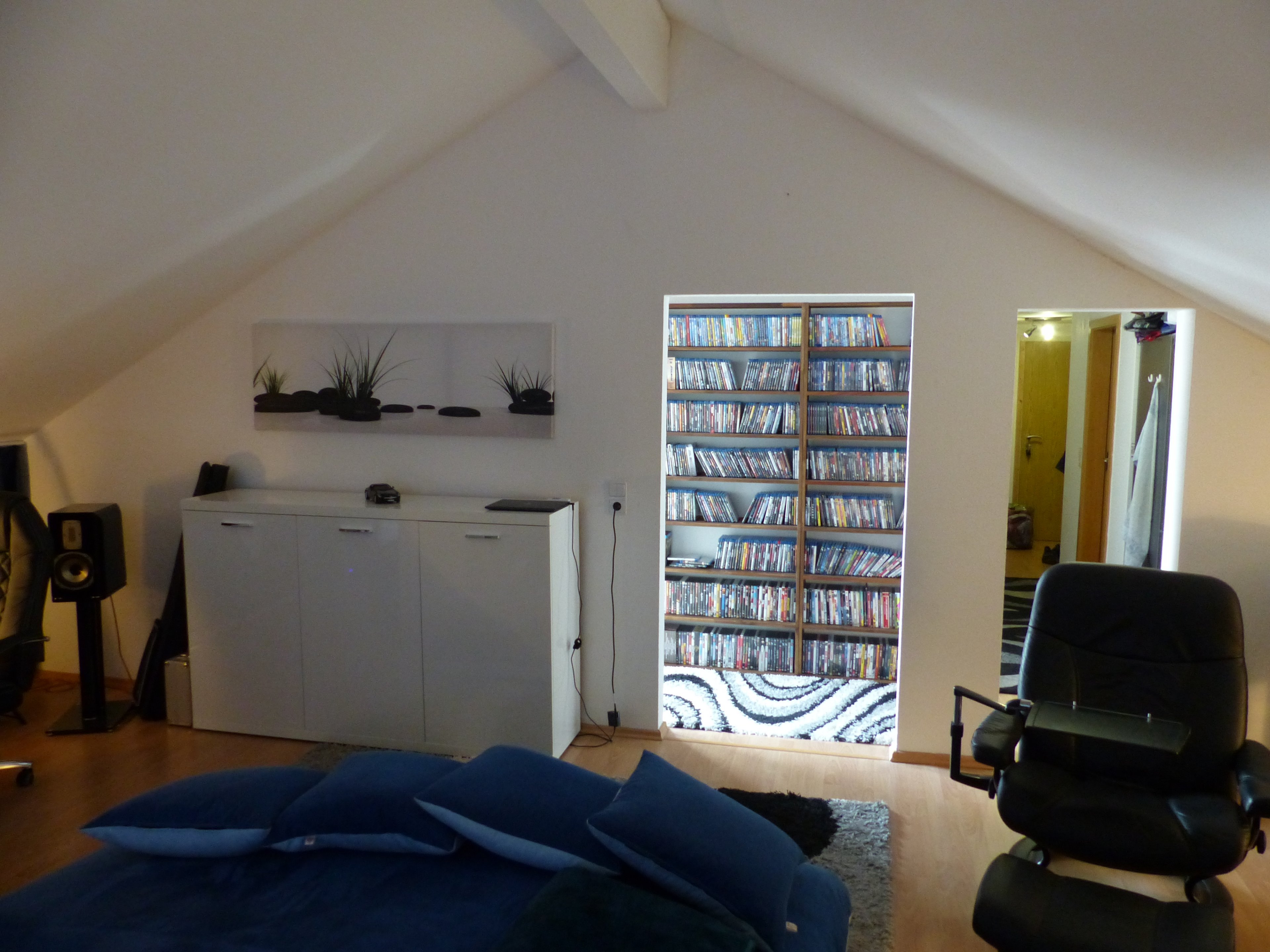

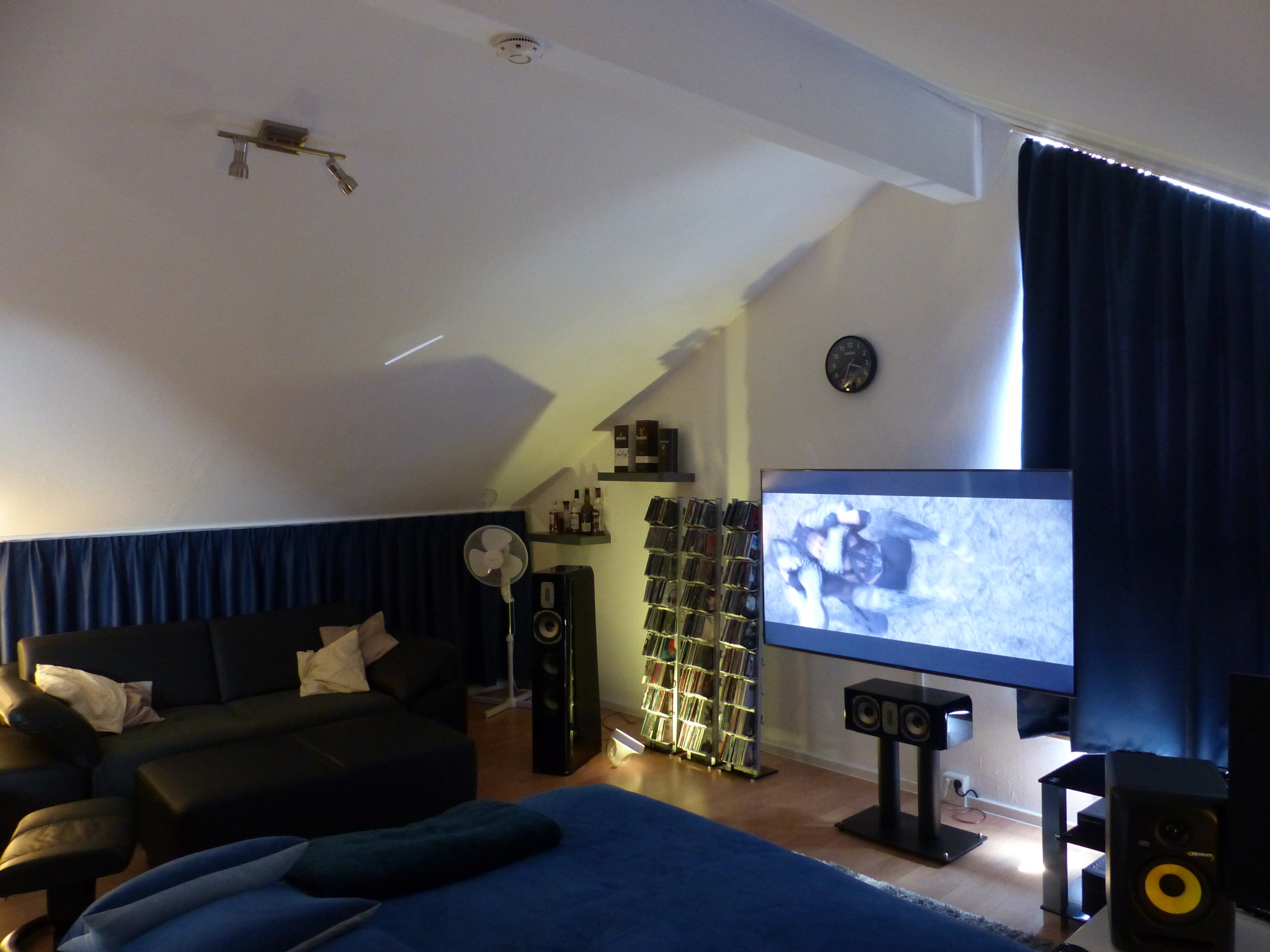

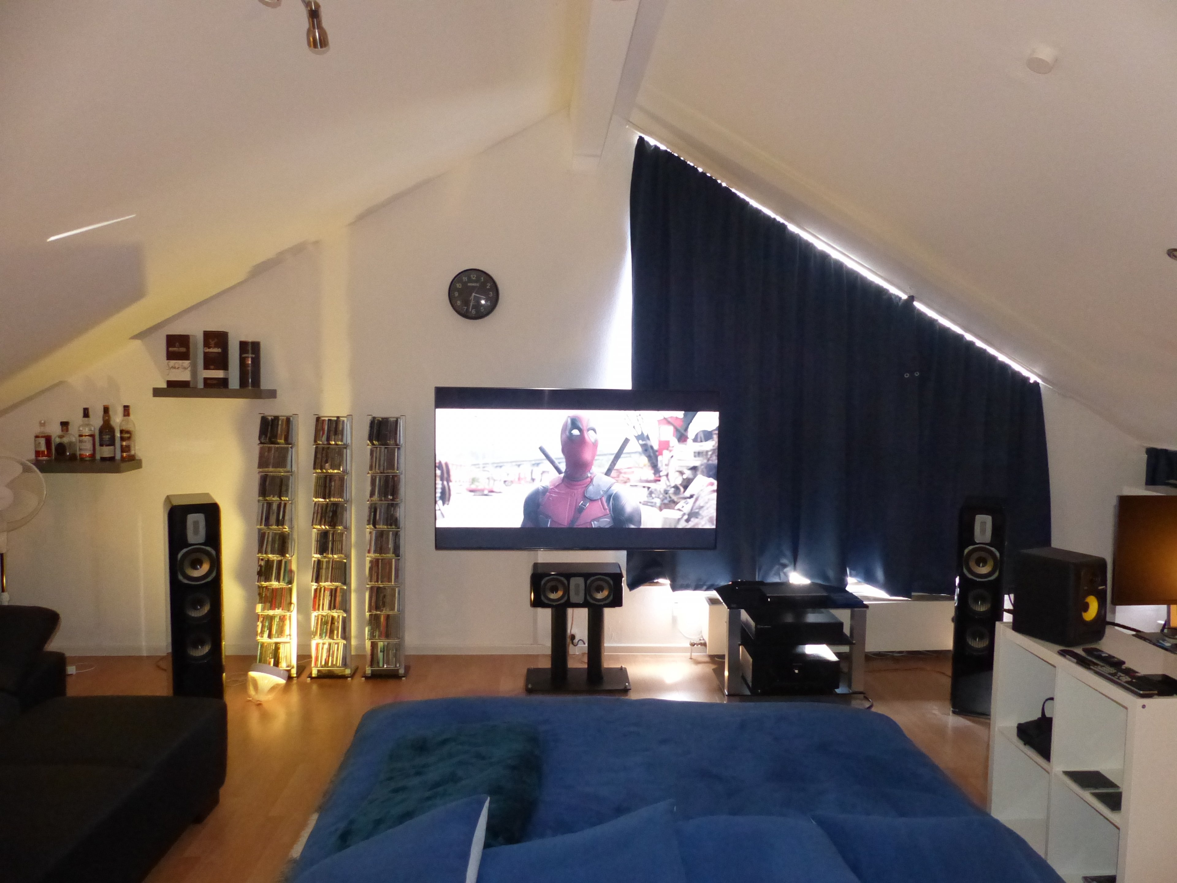

Mein Wohnzimmer ist wie ein Dachspitz ausgeführt, das heißt, dass zwei Schrägen nach oben hin zusammen laufen. In der Spitze ist ein Balken. Ausgerichtet ist die Anlage parallel zu den Schrägen, also Fernseher hängt an der stirnseitigen Wand. Das Wohnzimmer ist nicht ganz klein, die breite Stirnseite beträgt ca 6,60m, die Länge des Raums 5m (schreibe ich bewusst so rum, wegen der Ausrichtung) Die Schrägen sind relativ Flach, der Kniestock ist ca 1,2m hoch und vom Boden bis zur Unterkante des Balkens sind es etwas mehr als 2,70m. Die flachen Schrägen dürften sich damit einigermaßen für Lautsprecher für Deckenmontage eignen, die Schrägen sind ziemlich kahl sodass sich die LS relativ frei auf diesen platzieren lassen.
Dazu noch die Bilder:
Zum Filme Schauen nehme ich für gewöhnlich auf dem blauen Ungetüm platz, damit bin ich relativ mittig im Raum, der Kopf ist dabei aber meist etwas weiter hinten. Insgesamt ist es so relativ Flach ausgeführt bin aber so auf guter Höhe zum Center. Die Höhe des Fernsehers ist auch gut gelungen, ich kann recht entspannt draufschauen. Der standardmäßige Abstand zum Bildschirm beträgt etwas weniger als 2,5m.

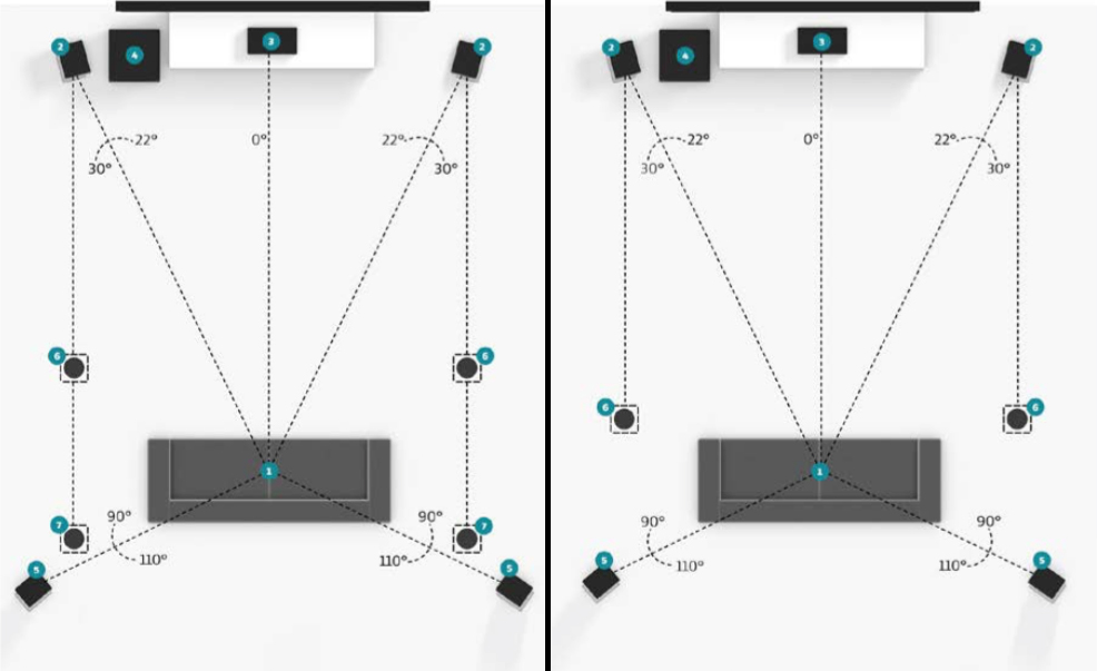

Ermittlung der Lautsprecherpositionierung:
Ich hab erst einmal auf der Dolby-Homepage die Aufstellung eines Atmos-Surrounds angeschaut. Das ist für mein geplantes System: Link Hier gibt es die Übersicht für verschiedene Setups: Link
Bei der Schwierigkeit aufgrund der Schrägen kam ich auf die Idee, mit dünner Schnur zu arbeiten, damit man ungefähr die Winkel ermitteln kann. Bin ich vorhin zum Baumarkt rüber gelaufen, hab mir dünne Maurerschnur und eine Platte aus der Verschnittkiste für nen Euro mitgenommen und hab dann ein Versuch gestartet.
793906
Wenn ich schon dabei bin, wollte ich auch gleich die Winkel meiner bestehenden Lautsprecher überprüfen, also auf der Platte die Winkelbereiche aufgezeichnet (Front 22°-30°, Back 110°-120°)
Da die Winkel der Höhenlautsprecher zur Bodenebene sich ergeben, dadurch, dass es ein Quadrat um den Hörplatz ergeben soll (so entnehme ich es der Anleitung), habe ich diese nicht mit auf die Platte gezeichnet. Nach den Dokument sollen die Höhenlautsprecher auf der Achse zu den Frontlautsprechern liegen, damit war es ein Leichtes die Höhe zu ermitteln, auf die dann die Lautsprecher hängen (habe dazu auch ein sehr hilfreiches Mittel: mein Laserentfernungsmesser). Damit ergibt sich natürlich auch die Breite und als Quadrat eben auch die Länge zur Längsachse (bei mir kam ein Quadrat mit ziemlich genau 3m Seitenlänge raus). Dann musste ich nur noch das Quadrat auf die Hörposition ausrichten. Interessant für mich ist jetzt der Winkel in die Höhe, der sich dadurch ergibt. Und weil meine Ohren nicht am Boden kleben, habe ich die Platte mit einer Gewindestange versehen, die ich noch rumliegen hatte. Also Loch im Schnittpunkt gebohrt (bei der M5-Gewindestange eben mit einem 5er-Bohrer), auf der Rückseite mit größerem Bohrer bisschen angesenkt, damit ich die Mutter auf die Stange drehen kann und dabei die Platte immer noch flach auf den Boden Liegen kann. Auf der üblichen Kopfhöhe (+10cm habe ich für den Podest angesetzt) habe ich dann Muttern drauf gedreht, zwei mal zwei jeweils gekontert mit ein wenig Platz zwischen den beiden Paaren, um da die Schnur zwischen zu binden.
793908
Die Bänder sieht man jetzt nicht so gut auf den Bild, an den Schrägen hab ich die Schnur mit Reißzwecken befestigt. Ich hab zur Kontrolle eine Frontbox und eine Surroundbox mit "angebunden". Laut den Dokument von Dolby müsste ich die Frontlautsprecher noch deutlich weiter zusammenrücken, ich hatte die aber damals bewusst so breit aufgestellt. Die Surround-Lautsprecher sind schon näher an der Toleranz, aber danach sind diese schon zu dicht zusammen. Einen weiteren Winkel bekomme ich aber nicht hin, ohne das die Lautsprecher im Weg sehen. Also lasse ich die jetzt so, war ja auch alles prima bisher, bin so schon zu frieden mit der Aufstellung.
Wenn die Toleranzen schon so weit gehen, dann brauch ich das auch nicht bei den Höhenlautsprechern zu genau nehmen. Mit dem 3m-Quadrat ergibt sich ein Winkel von ca 35°. Bisschen enger würde ich wohl noch gehen. Immerhin sind so die vorderen Höhen-LS knapp vor den Frontlautsprechern. Der Schnittpunkt der auf den Schrägen zu montierenden Lautsprechern würde sich so wenige Zentimeter über den Boden befinden, höher geht also noch. Ich will nur nicht höher gehen, als sich mein Kopf üblicherweise befindet, lieber etwas tiefer.
Edit: Ich hab den relativ weiten Toleranzbereich der Winkel zu den Höhenlautsprechern aus dem Dokument von Dolby nicht beachtet, damit bin ich so schon drin, hatte 40° im Kopf, vielleich lasse ich das tatsächlich so. Das überlege ich mir später, wenn ich wieder wach bin.
