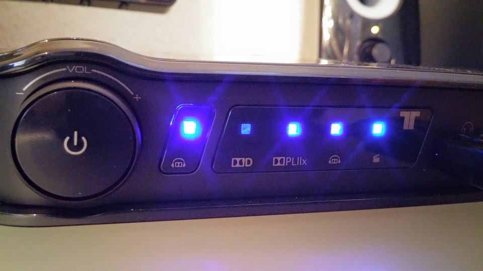

Überraschenderweise (warum auch immer) bin ich gerade nach Hause gekommen und musste uhrplötzlich feststellen das auf einmal ein Roten Licht aus dem Optischen Kabel kommt
Also wie du gesagt hast das SPDIF als Standardgerät gesetzt und es scheint (glaube ich) zu funktionieren - Hört sich auf jeden fall besser an als voher
Komisch dur das die Dolby Digital Leuchte immer noch nicht Aktiv ist..
directupload.net/images/150412/gxssysnb.jpg
Kann man Tests machen ob es jetzt wirklich 7.1 ist?
Das Dolby Digital-Lämpchen leuchtet natürlich nur, wenn das entsprechende Tonformat auch vorliegt. Bei dir leuchtet die Dolby Surround Pro Logic II-Lampe (simulierter Surround-Sound), ergo wirst du aktuell reines Stereo-Material nutzen? Mal mit einer DVD testen und vorher nochmal die Einstellungen im Soundmanager checken.
