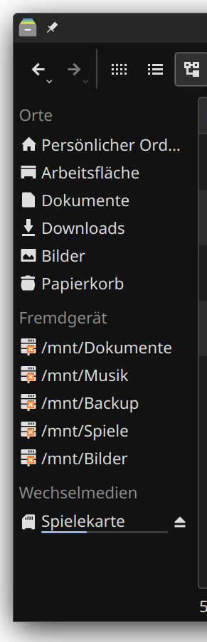

ich habe mir ein paar NFS-Shares (via fstab) gemountet, aber mir gefällt die Ansicht in Dolphin überhaupt nicht. Ich kann weder die Icons noch den Anzeigenamen ändern. Urks.
Hat jemand vielleicht einen Vorschlag?

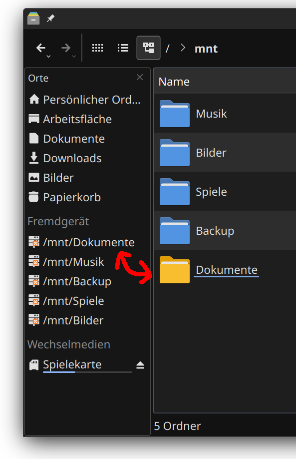

Die Icons selber kann ich ändern, aber das hat keinen Effekt auf die Icons in der Seitenleiste. Die Pfade bekomme ich leider auch nicht ausgeblendet.

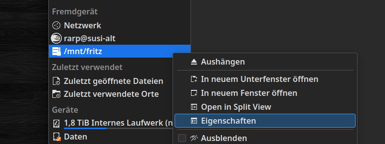

Rechtsklick direkt auf das jeweilige Symbol des gemounteten Ordners, dann Eigenschaften und dort ein anderes Icon auswählen geht bei dir nicht?

Das funktioniert so bei Samba-shares, jedoch leider nicht bei NFS. Bei letzterem ändert man tatsächlich nur das Icon vom Verzeichnis in dem das NFS-Share gemountet ist. :(
