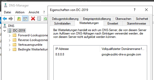

Hier mal mein 2019er DC/DNS:

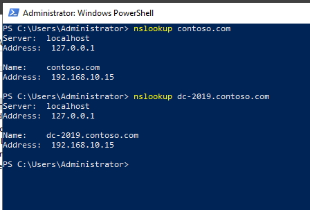

Was passiert beim prüfen der Namen von den Clients aus mit nslookup?
Sollte eigentlich auch funktionieren wenn die FB in der Weiterleitung am DNS eingetragen ist.
Löst perfekt auf!
