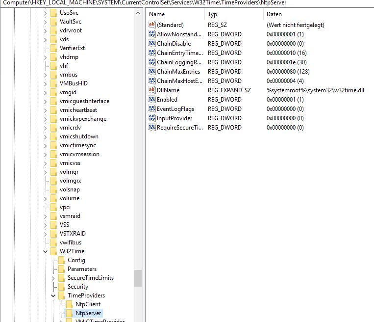

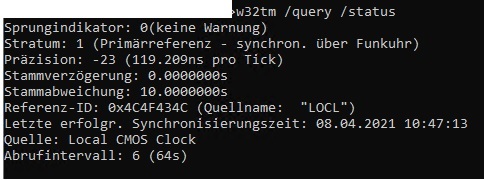

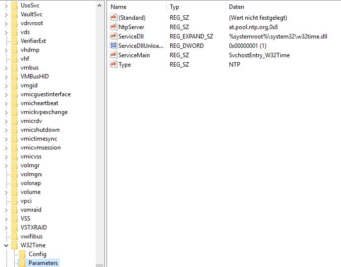

wir haben einen 1 Jahr alten sauber aufgesetzten Server und eine HyperV Umgebung darauf und sind immer ~3min hinten vom Zeitgeber her.
Die Punkte & Befehle aus diesem Bericht bin ich bereits durchgegangen:
https://www.anreiter.at/windows-server-2019-zeitquelle-konfigurieren/
...Zeitgeber sind eingetragen (siehe Registry)

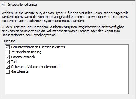

...HyperV Host ist nicht Zeitgeber auf den virtuellen Maschinen
...CMD Befehle habe ich zusätzlich ausgeführt.
Was kann es da haben mit diesem "Schönheitsfehler"?
