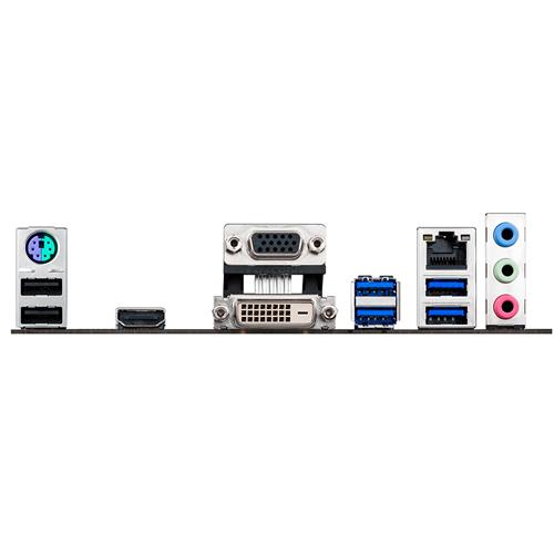

Hast Du Maus/Tastatur an den USB Ports beim PS2 Anschluss dran?
werkam schrieb:
Zitat entfernt​
Nein, habe eine Logitech G510s Tastatur und 'ne Roccat Tyon Maus; beide normal USB.

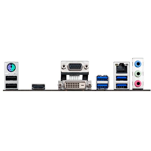

Dein Board hat 2 USB Ports unter dem PS2 Anschluss ganz links auf dem Bild, Frage war ob daran Maus/Tastatur angeschlossen ist.
werkam schrieb:
Zitat entfernt​
Aso, hab' ich wohl falsch verstanden, mein Fehler.
Ja, sind sie. Zumindest nach dem Versuch, einfach mal mein Gamepad und auch diverse andere USB-Geräte abzuhängen. Vor dem Versuch mit dem Gamepad waren die beiden USB Ports wo anders eingesteckt.

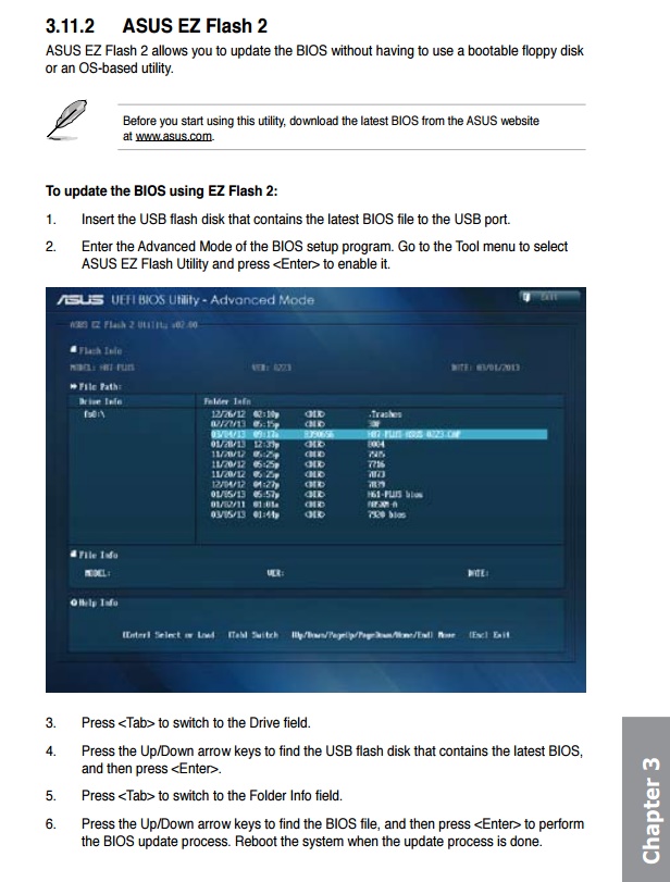

Laut Benutzerhandbuch von Asus muss ich beim Booten wieder etwas im BIOS betätigen. Das geht ja bei mir nicht.

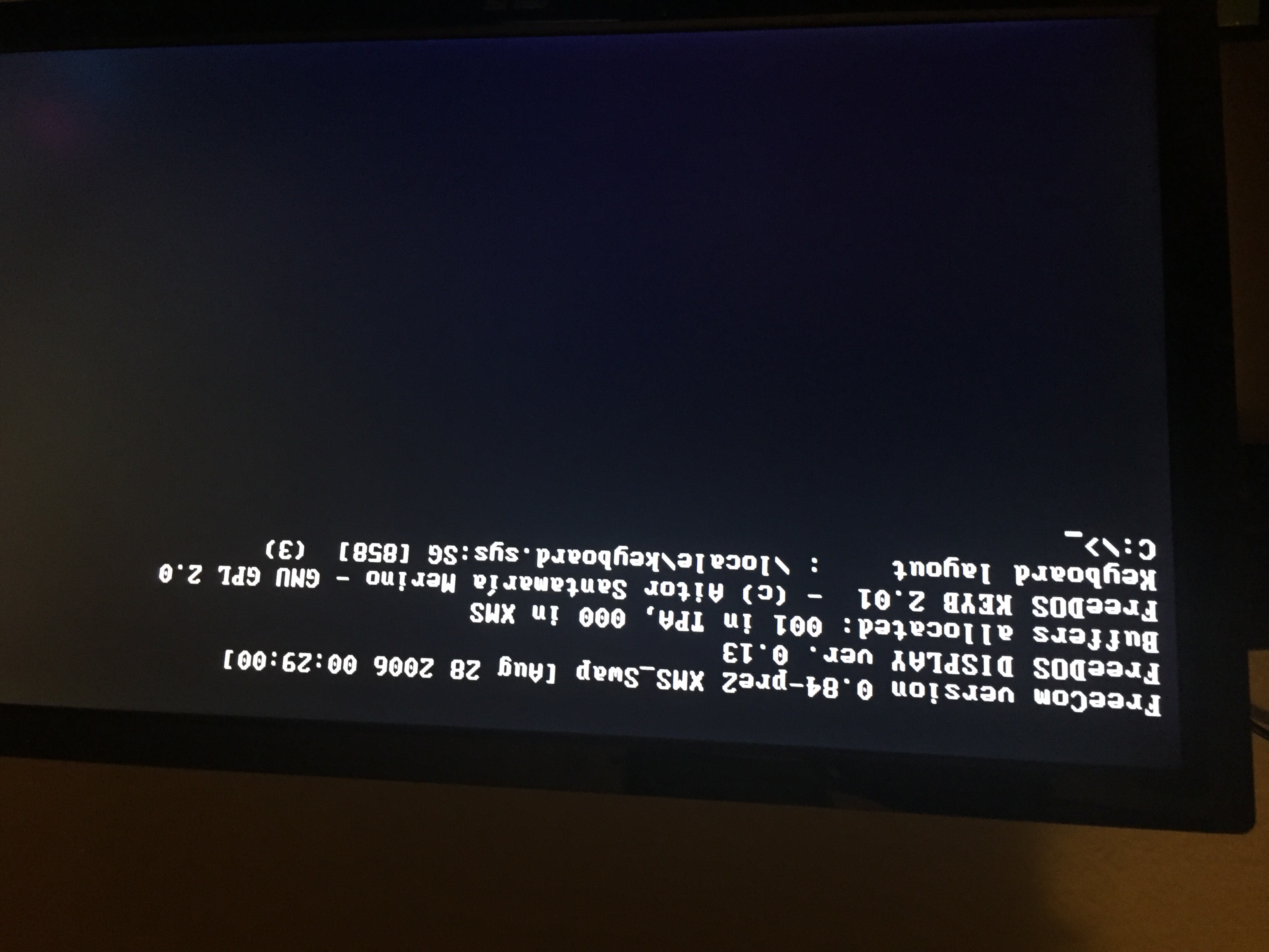

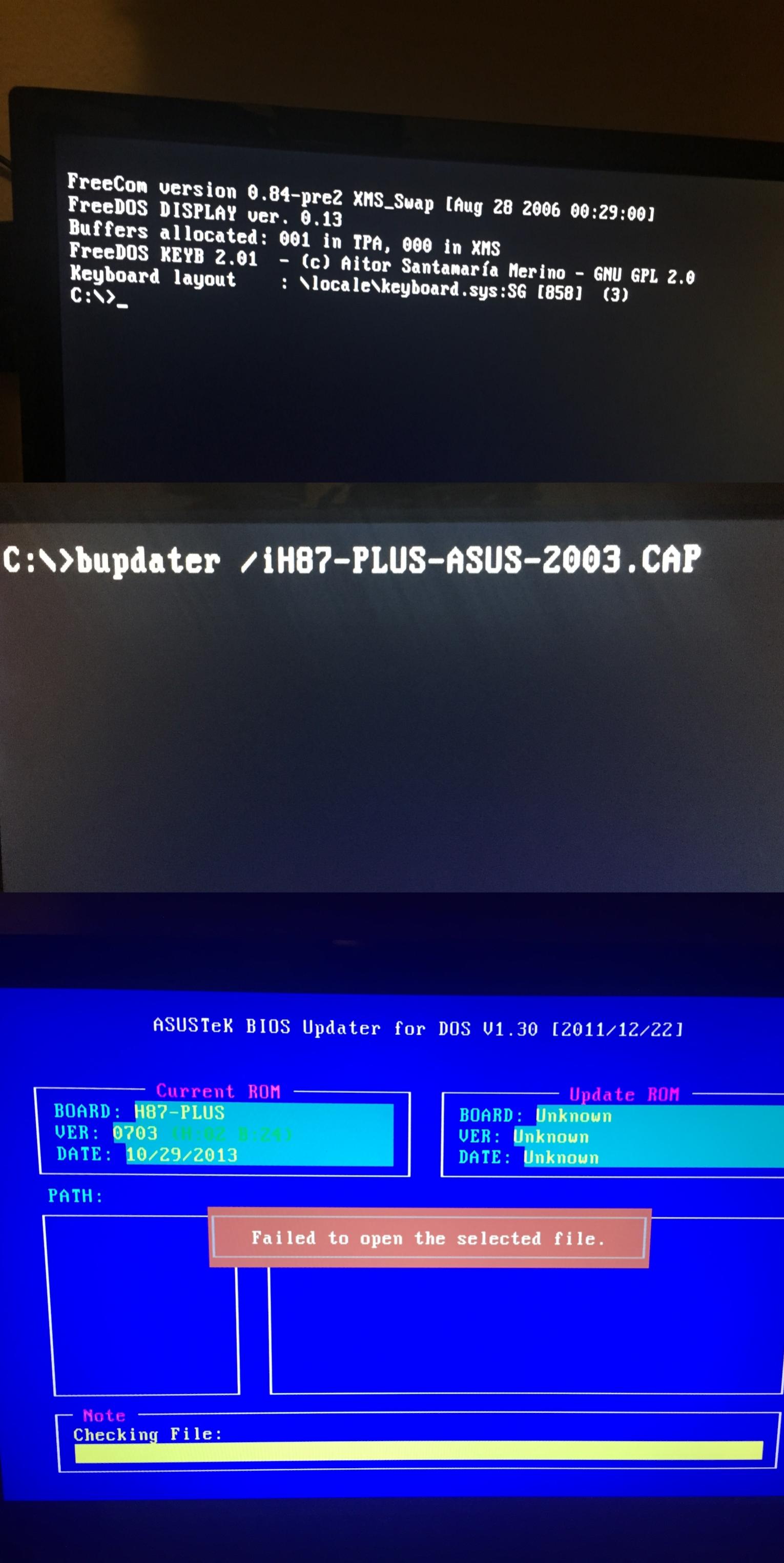

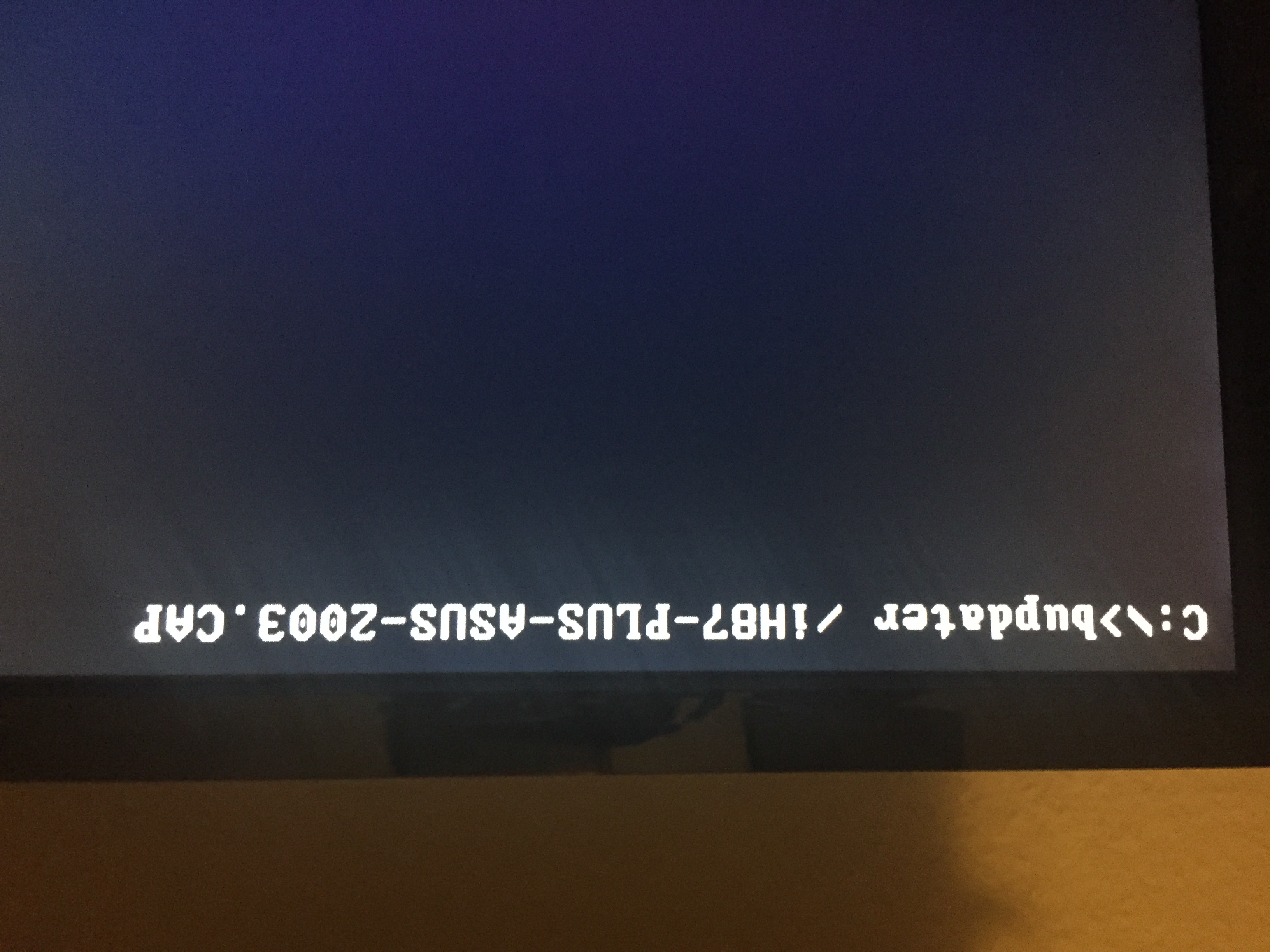

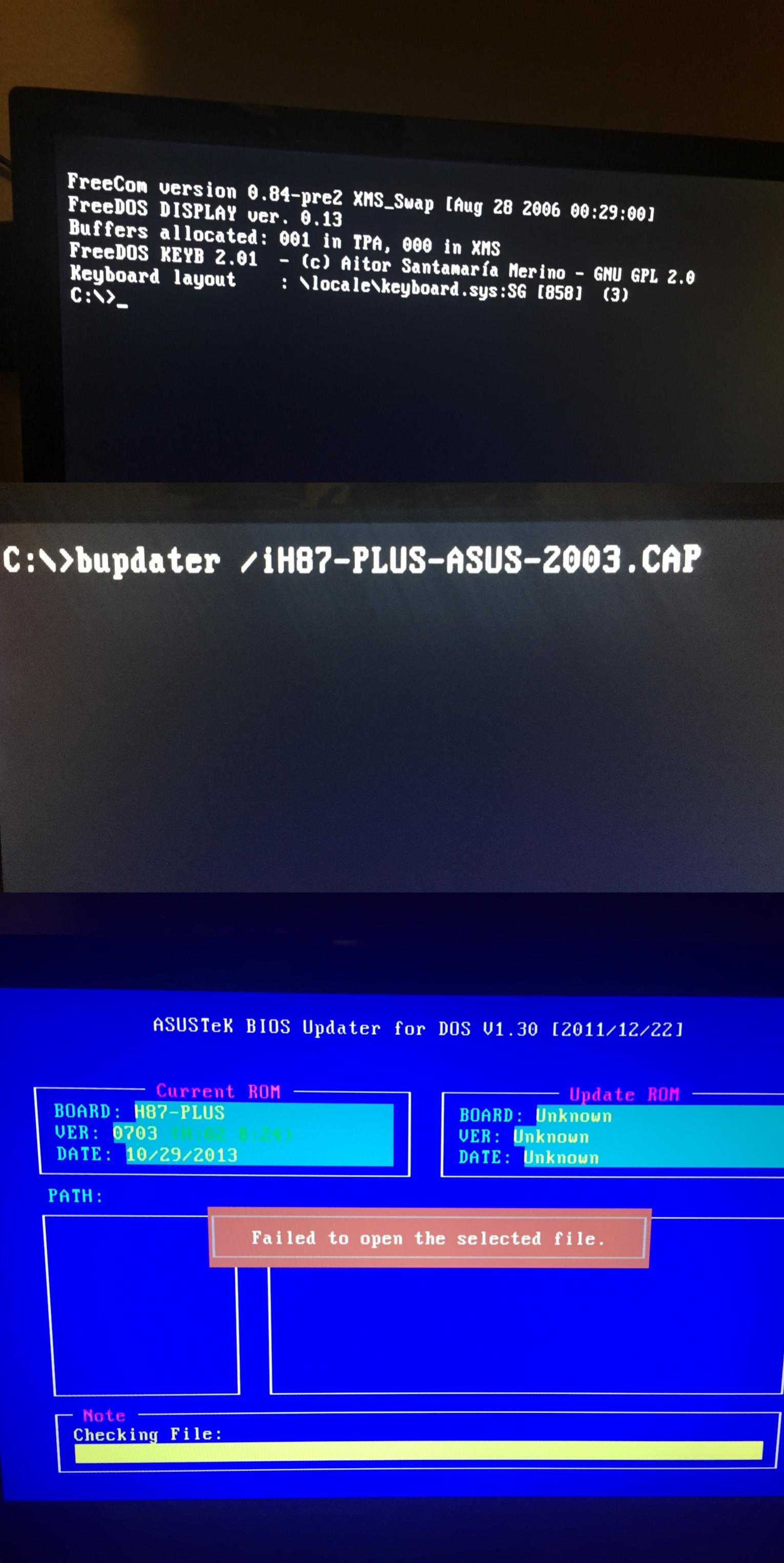

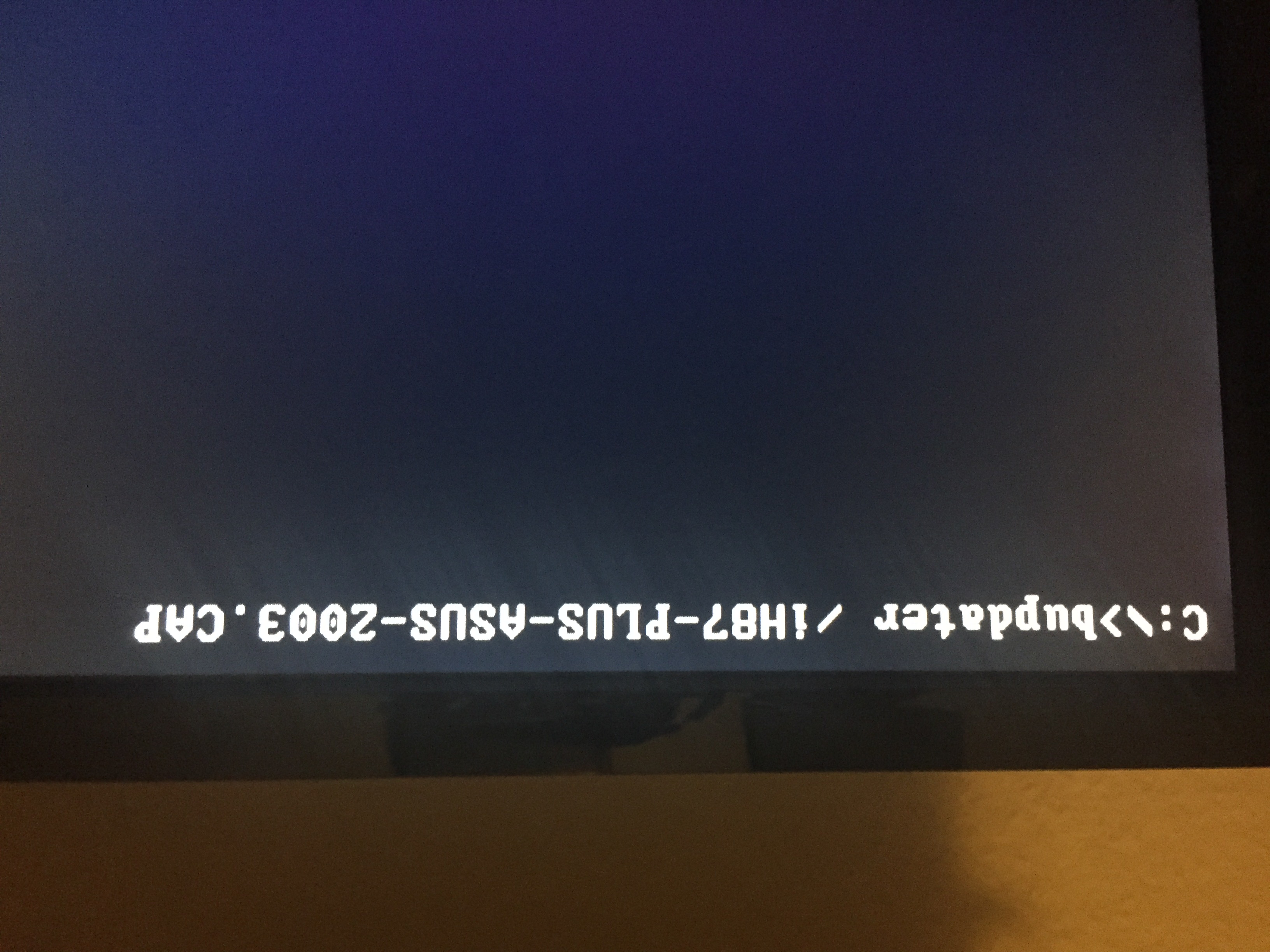

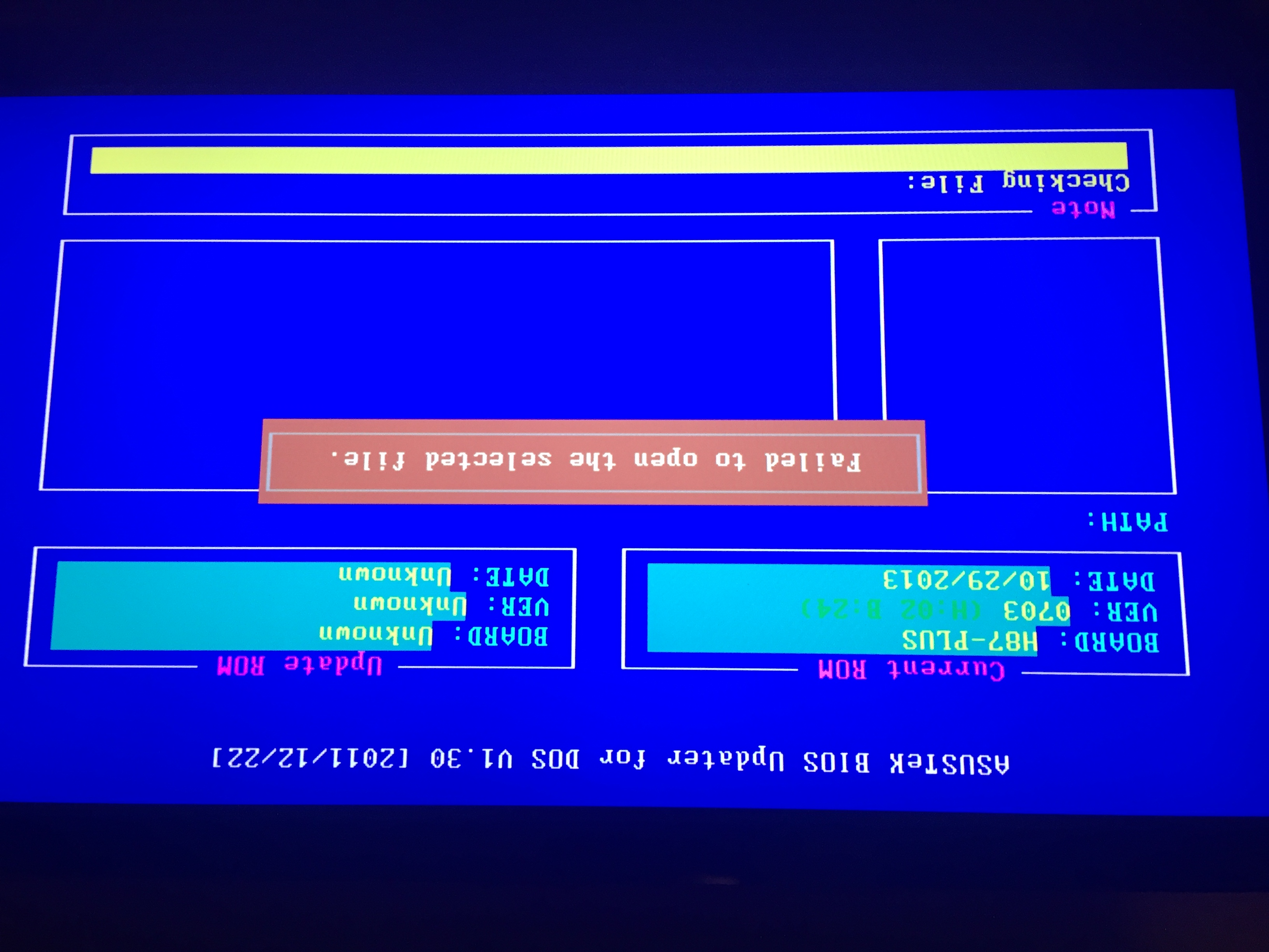

So, habe mal 'n Stick mit diesem Rufus-Programm bootfähig gemacht, danach die BUPDATER.EXE und die H87-PLUS-ASUS-2003.CAP auf den Stick gezogen und den PC neugestartet. Weil ich im BIOS selbst nicht die BIOS-Bootreihenfolge bestimmen kann, habe ich alle Festplatten abgetrennt und den PC erneut gestartet - erfolgreich (mehr oder weniger).
Vorhin im Bootmenü konnte ich die .CAP-File nicht nutzen, offenbar will der 'ne .ROM-File (siehe Bilder).
Muss ich etwas bestimmtes mit der .CAP-File machen?

Benenne die Datei doch mal um in h87.rom?
Die cap Datei wird vom EZ Flash Tool benutzt.
