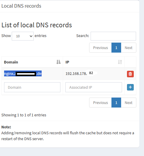

Besitze eine Domain bei Hetzner, diese hat einen eingerichteten MX für mein IMAP Postfach Anbieter. Einen A auf die MYFRITZ kann ich nicht setzten und die IP von meinem Anschluss ändert sich halt. Vielleicht gibt es hierzu eine Lösung, in soweit das ganze überhaupt nötig ist. Das Zertifikat beantrage ich mit einer Hetzner API, somit sollte eigentlich keine IP im A nötig sein.

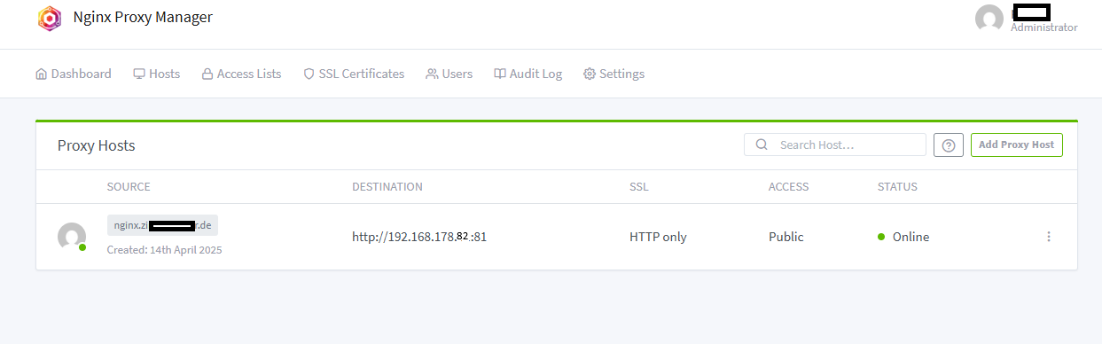

Nun möchte ich diese Domain aber auch lokal verwenden um eben lokale Adressen mit einem Lets Zertifikat zu bestücken. Als ersten Test habe ich versucht die NGINX Oberfläche mit meiner Domain auf zu rufen also nginx.meinedomain.de. Die IP Adressen wären (nur Beispiele) PiHol 192.168.178.60 sowie Nginx 192.168.178.82.
In PI ist ein DNS-Record von nginx.meinedomain.de <> 192.168.178.82 sowie ein Nginx Proxy Host von nginx.meinedomain.de Port 81.

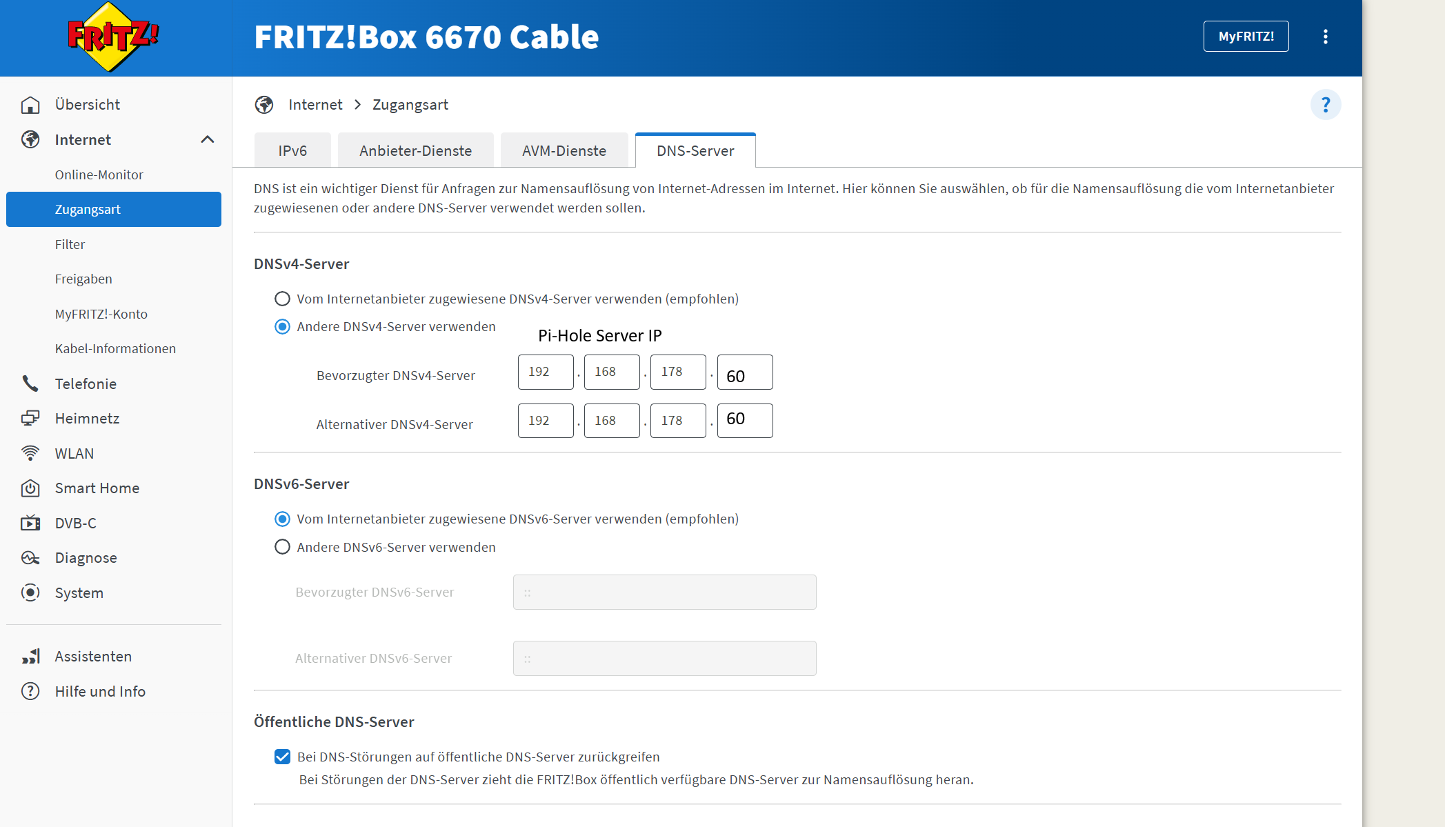

Ich kann die Seite aber nicht aufrufen und ein Ping führt ebenfalls zu keinem Ergebnis, obwohl in der Fritzbox als DNS Server die PI IP4 angegeben wurde. Irgendwie scheint aber die Fritzbox nicht den DNS von PI zu verwenden, weil über nginx.fritz.box kann ich das ganze erreichen, somit verwendet das ganze wohl nicht den PI DNS-Record.
Wo ist der Fehler in meinem Gedanken oder Konfiguration ?

Nutzt dein Client auch wirklich den DNS Server? Schau da am besten mal nach

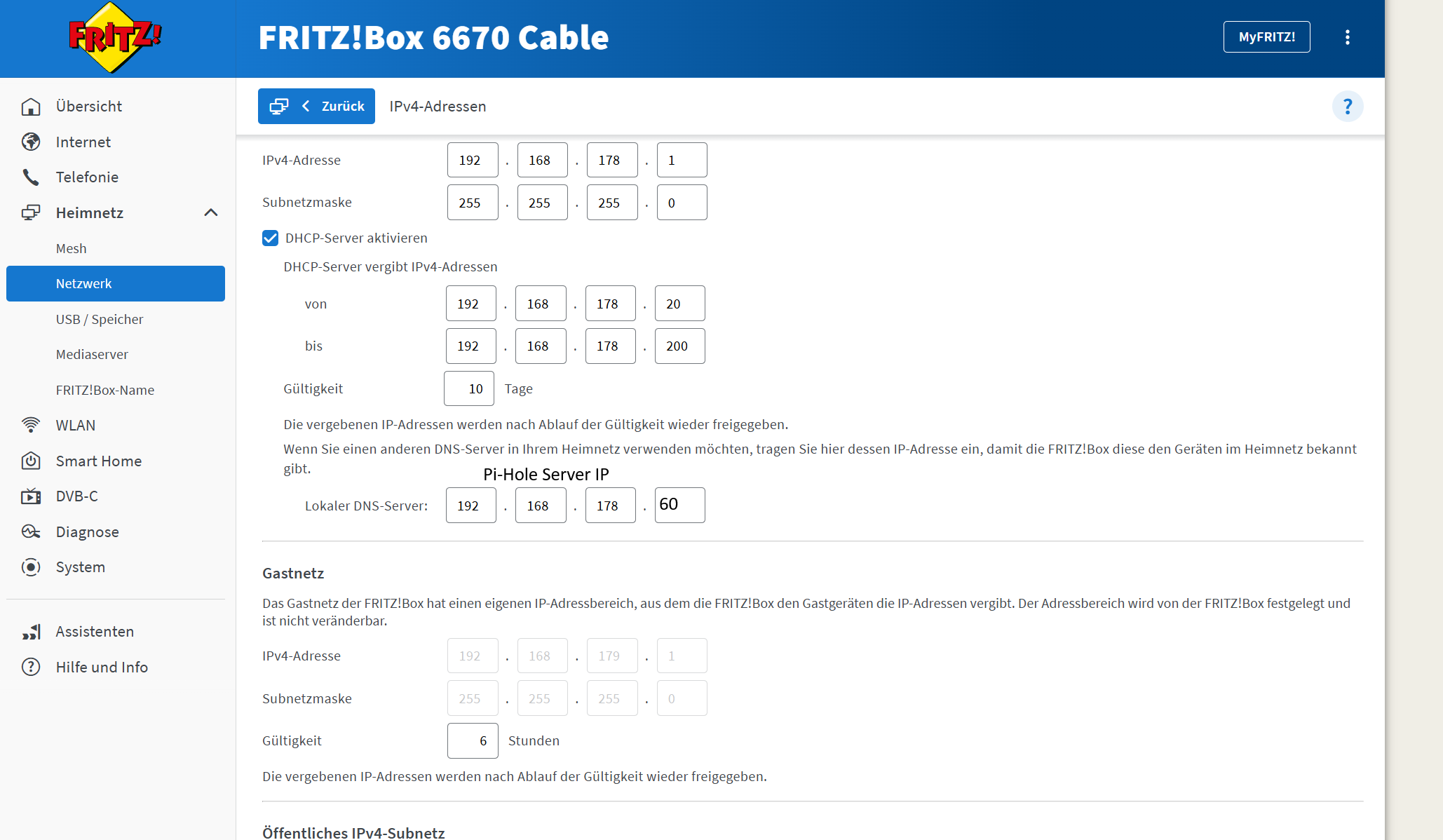

Lass die Fritzbox doch an einen externen DNS, die Fritzbox braucht kein PiHole.
An die Clients verteilst Du über den DHCP Server Dein PiHole als DNS.
Unter "Heimnetz" - "Netzwerk" - "Netzwerk Einstellungen" - "IPv4 Einstellungen"
Edit: abgesehen davon erkennt Dein PiHole die Clients nicht, wenn Du DNS über die Fritzbox machst. Dann laufen die Anfragen nämlich "Client" -> "Fritzbox" -> "PiHole" und im PiHole hast Du nur einen anfragenden Client, nämlich die Fritzbox

Schau mal beim PI Hole unter settings -> DNS -> Conditional forwarding
Vllt hilft das weiter

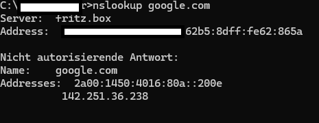

Bist du sicher, dass die Devices über IPv4 kommunizieren? Laut deinen Screenshots hast du für IPv6 deinen Provider-DNS. Der kennt natürlich nicht, was du auf dem Pi veranstaltest. Und da du in deinen nslookup-Screenshots IPv6-Ausgaben hast, vermute ich mal, dass deine Geräte per IPv6 reden. Was deinen Pi komplett umgehen würde.

ipv6>ipv4
da deine FB ipv6 provider dns nutzt wird versucht deine domain darüber abzufragen

Wie das obige Bild im Anhang zeigt wurde bereits die IP Adresse von Pi-Hole dort eingefplegt.
dewa schrieb:

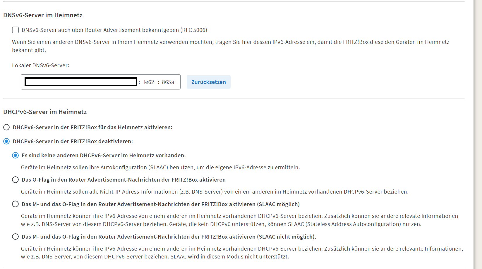

@Moban dann trag auch unter IP V6 Adressen in der Fritzbox deinen PiHole DNS Server ein
IP6 DNS Server im Heimnetz ist in der Fritzbox abgeschaltet.
Genau das verstehe ich eben nicht, da in PI eindeutig die Geräte im Netzwerk zu erkennen sind und auch schon gewissen sperren von DNS Aktivitäten.

Ich verstehe nur nicht warum da IP6 abgeschaltet ist siehe Anhand.

Das ist völlig normal, dass es mal geht und mal nicht: Je nachdem, ob dein Gerät sich gerade entscheidet IPv4 oder IPv6 zu verwenden, hast du ein anderes Ergebnis. IPv4 geht, IPv6 geht nicht. Weil bei IPv4 dein Pi als DNS-Server eingetragen ist. Bei IPv6 die Anfragen aber zu deinem Provider-DNS gehen (der dein Netzwerk nicht kennt).
Und in deiner Fritzbox ist IPv6 nicht deaktiviert. Die Einstellung sagt nur, dass es keinen IPv6-DHCP-Server im Netz geben soll. Ist für IPv6 auch überhaupt nicht notwendig, weil bei IPv6 sich jedes Gerät seine Adressen selber würfelt. Die müssen da nicht zentral vergeben werden.
Es würde also Sinn ergeben, die IPv6 des Pi via Router Advertisement von der Fritzbox verteilen zu lassen. Und zusätzlich in den IPv6-DNS-Settings der Fritzbox auch die IPv6 des Pi einzutragen. Ersteres hätte den Vorteil, dass jeder Client seine DNS-Anfragen direkt an den Pi schicken würde. Zweiteres ist dann eher der Fallback, dass ein Client der sich an die Fritzbox wendet auch über den Pi seine Antwort erhält.
Damit das klappt, musst du aber sicherstellen, dass es statische IPv6-Adressen in deinem Netz gibt, nennt sich ULA und kann in der Fritzbox konfiguriert werden. Die ULA-Adresse des Pi trägst du dann in der Fritzbox ein. Und möglichst nur diese. Jedes Gerät kann in IPv6 viele verschiedene IPv6 haben. Und die ändern sich auch sporadisch (spätestens wenn dein Provider deine Fritzbox eine neue IPv6 zuweist). Wenn das passiert, wird es noch lustiger, weil du via IPv6 dann gar kein DNS mehr hast, wenn die IPv6 ins Leere zeigt. Daher ULAs verwenden, wenn es dauerhaft funktionieren soll.
Das Thema IPv6 ist relativ einfach, wenn man sich einmal richtig eingelesen hat. Das kann allerdings dauern. ;) Wenn man allerdings glaubt, dass IPv6 nur IPv4 mit anderen „Zahlen“ ist, dann ist man auf dem Holzweg. Hat bei mir auch gedauert, bis ich das verstanden habe. Aber mittlerweile läuft mein Pi seit zwei Jahren auch klaglos mit IPv6. Lies dich da mal in die Grundlagen ein. Für den „Post hier nebenbei“ ist das etwas viel. :)
Wichtige Schlagworte nach den Grundlagen wären auf jeden Fall ULA und SLAAC. Das sind dann die größten Gegner beim Versuch den Pi auch via IPv6 zum Laufen zu bekommen.

Muss mich heute einfach mal neu an die Sache setzen, das Ding IP6 ist eben für mich absolutes Neuland. Und so wie ich das sehe, ist bei Vodafone Cable das abschalten von IP6 nicht möglich bei einem Leihgerät.
Obwohl ich immer noch nicht IP6 verstehe, habe ich das System wohl bis jetzt so aufgebaut das es funktioniert.
Mit ULA in der Fritzbox und IP4 DHCP sowie IP6 SLAAC, die IP4 hab ich in der Fritzbox dann auf fest gesetzt, ich hoffe nur die IP6 bleibt gleich. Aber es sieht gut aus kann die Seiten erreichen und auch schon Adguard sowie NGINX und Vaultwarden eingerichtet.
