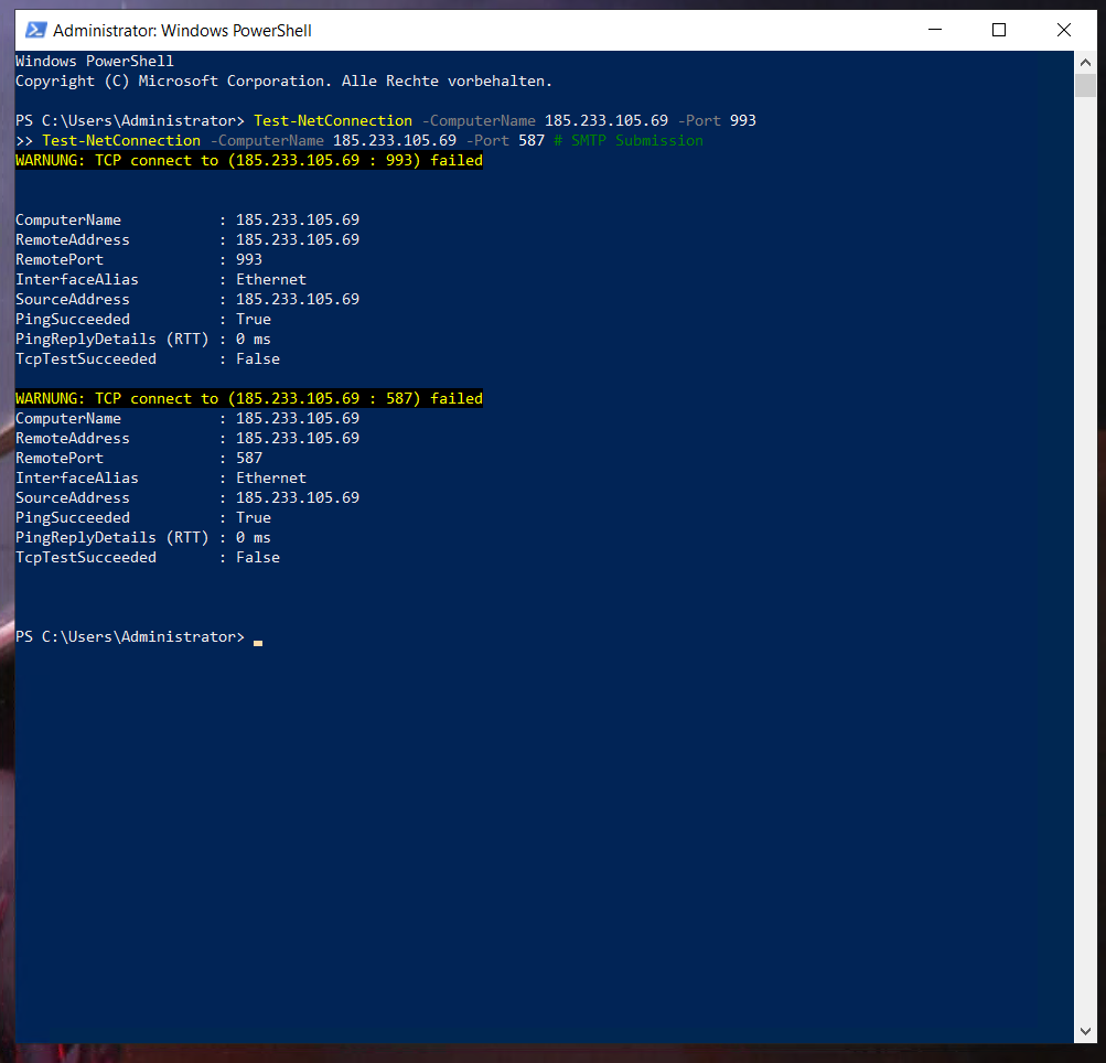

ich versuche verzweifelt seit Ewigkeiten meine Domain als E-Mail herzurichten um mittels Thunderbird E-Mails wie "admin@meindomainname.de" zu verwenden. Es handelt sich hierbei um einen VServer der Firma Netcup. Dort habe ich für Games auch schon Ports in der Firewall freigegeben. Doch scheinbar klappt es null mit den Ports 993 und 587. Mein Thunderbird stellt keine Verbindung dort hin her und Powershell Tests von heinem Heim-PC auf den VServer (Test-NetConnection -ComputerName 185.233.105.69 -Port 587 # SMTP Submission ||| Test-NetConnection -ComputerName 185.233.105.69 -Port 993 # IMAP SSL) spucken nur false aus.
Ein SSL Zertifikat habe ich über letsencrypt hergerichtet und die Website läuft auch damit. E-Mail hab ich auch vor einigen Monaten mal ohne SSL Zertifikat hinbekommen. Doch nun will es nicht mit SSL klappen, so das meine E-Mails nicht als unsicher eingestuft werden.
Habt Ihr irgendeine Idee was ich tun kann? Wäre euch mega dankbar!
Und wie läuft derselbe Befehl auf dem vServer selbst?
Was für ein Mailserver läuft denn überhaupt?

Windows Server 2019 (kann die Codes daher nicht nutzen leider). Über die interne Firewall im Admin Modus freigegeben. Programm für die Mails nutze ich hMailServer.
hMailServer (oder liege ich damit falsch? Weil nun schon mehrere fragten, vielleicht stell ich mich grad doof an). Auf dem Server selbst der gleiche Fehler, hier mal ein Screenshot im Anhang:
Zeroflow schrieb:
Wegen dem Problem mit Spam sperren Hoster gerne die SMTP ports auf ihren vServern. Musst dich da ggf. extra freischalten lassen.
https://www.reddit.com/r/VPS/comments/1jsbkra/netcup_blocking_smtp_ports/
Hab ich auch vermutet und damals Netcup diesbezüglich kontaktiert. Da hieß es noch es wäre ne Firewall-Sache. Google gibt mir auch Ergebnisse von Netcup Usern die die Ports nutzen können, daher war ich verunsichert obs nun an mir oder Netcup liegt.
