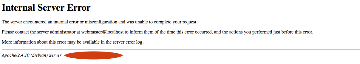

Ja habe ich aktiviert, Auszug aus der Config Datei:
<Directory />
Options FollowSymLinks
AllowOverride All
Require all denied
</Directory>
habe das www verzeichnis jetzt auch freigegeben:
<Directory />
AllowOverride All
Require all denied
</Directory>
<Directory /usr/share>
AllowOverride None
Require all granted
</Directory>
<Directory /var/www/>
Options Indexes FollowSymLinks
AllowOverride All
Require all granted
</Directory>
Nur kommt dann auf beiden Seiten eine Fehlermeldung (Screenshot) Bildschirmfoto 2017-09-30 um 09.21.58.png
Sobald ich die Freigabe dann wieder wegnehme geht wieder alles...

Was steht denn in deinem Log?
habe die htaccess Datei erneut übernommen (und natürlich die Platzhalter angepasst), leider klappt es trotzdem nicht.
Im Log kommt:
/var/www/html/.htaccess: Invalid command 'RewriteEngine', perhaps misspelled or defined by a module not included in the server configuration,
LG
Ok also kennt er bloß das Modul nicht...
Evtl kann man das Nachinstallieren, wie weiß ich nicht evtl sagt Google da was.
Ja, habe ich gerade auch rausgefunden. Das Modul habe ich nachinstalliert. Lande gerade nur in beiden Fällen auf Google. Idee woran das liegt?
Edit: Es klappt :D. Teste es eine Weile und berichte demnächst ob es klappt
