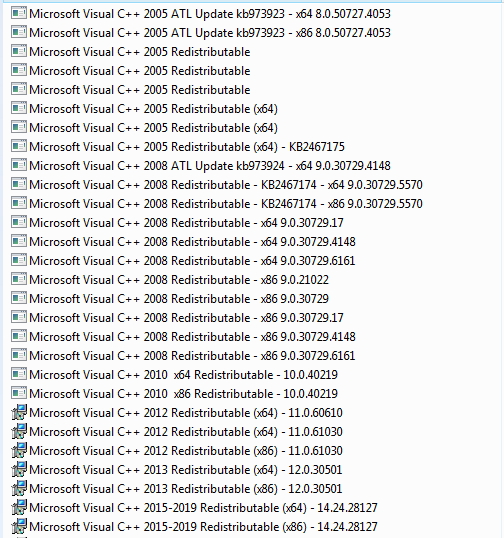

Dazu findet man, dass man verschiedene Bibliotheken aktualisieren soll: Visual C++
Alle?
Gibt ja viele davon:
