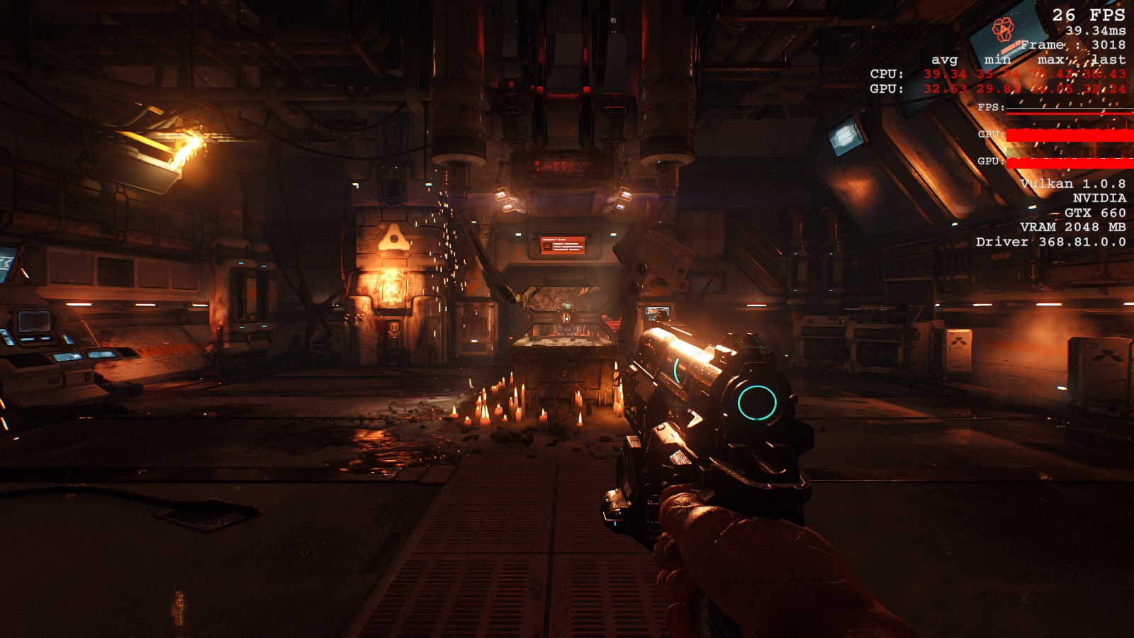

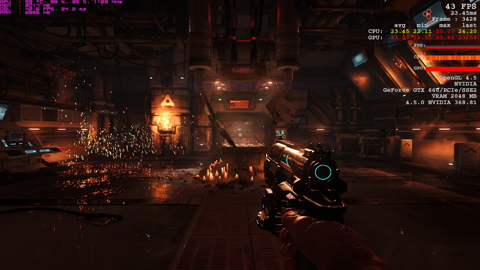

Um hier mal (m)ein Paradebeispiel zu zeigen, wieso scheinbar Vulkan auf Systemen mit Windows 7 und Nvidia Grafikkarten mit 2GB Vram noch Probleme macht. 1600*900, FXAA, High Preset.
