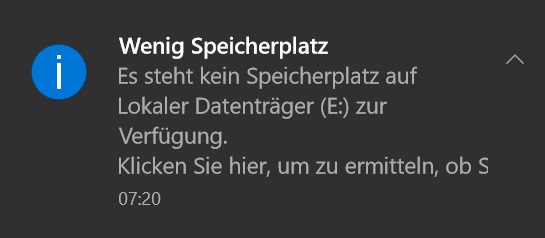

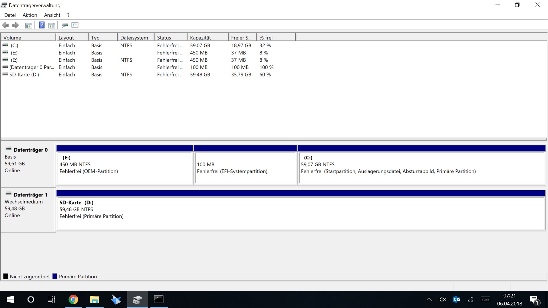

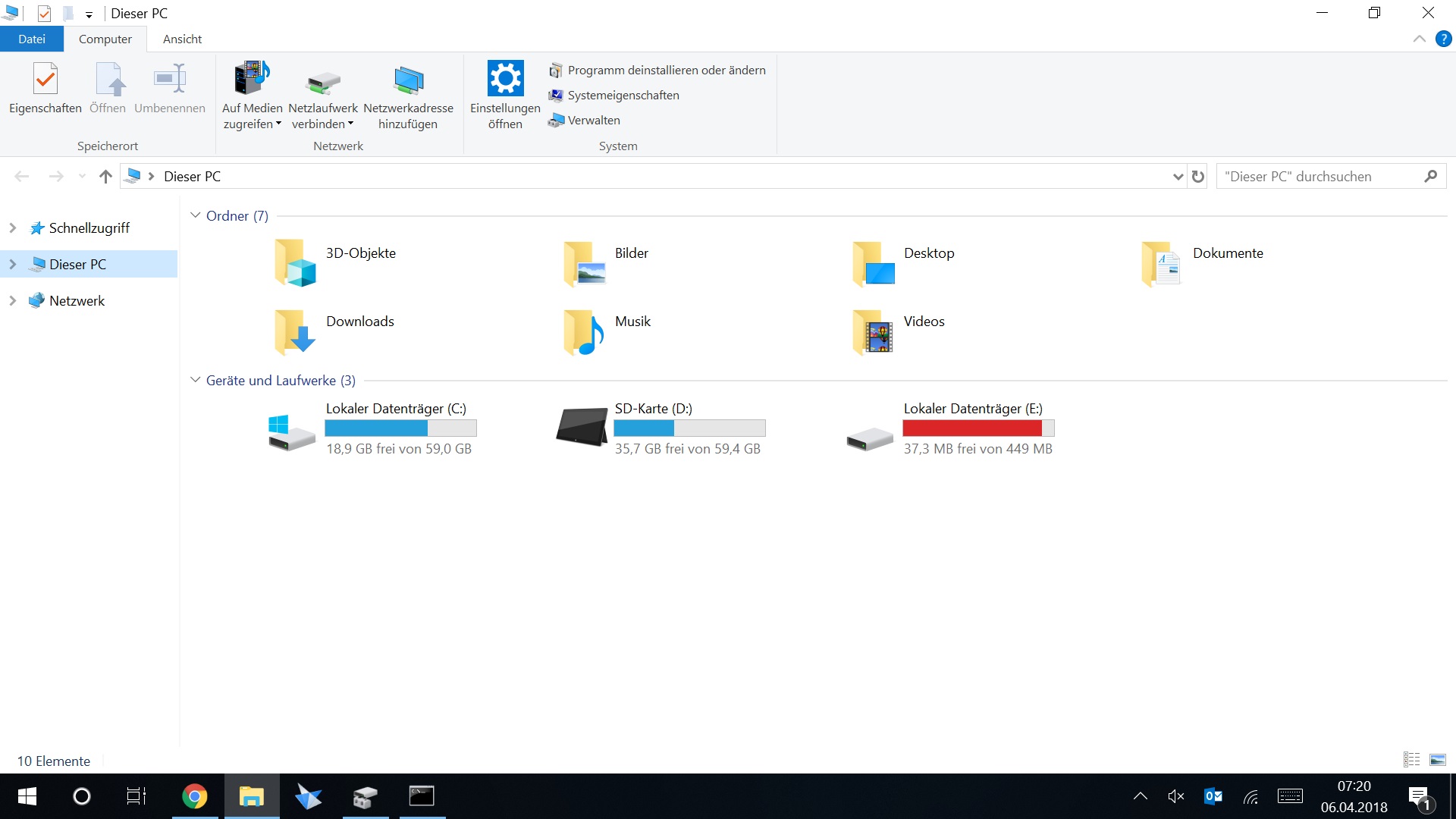

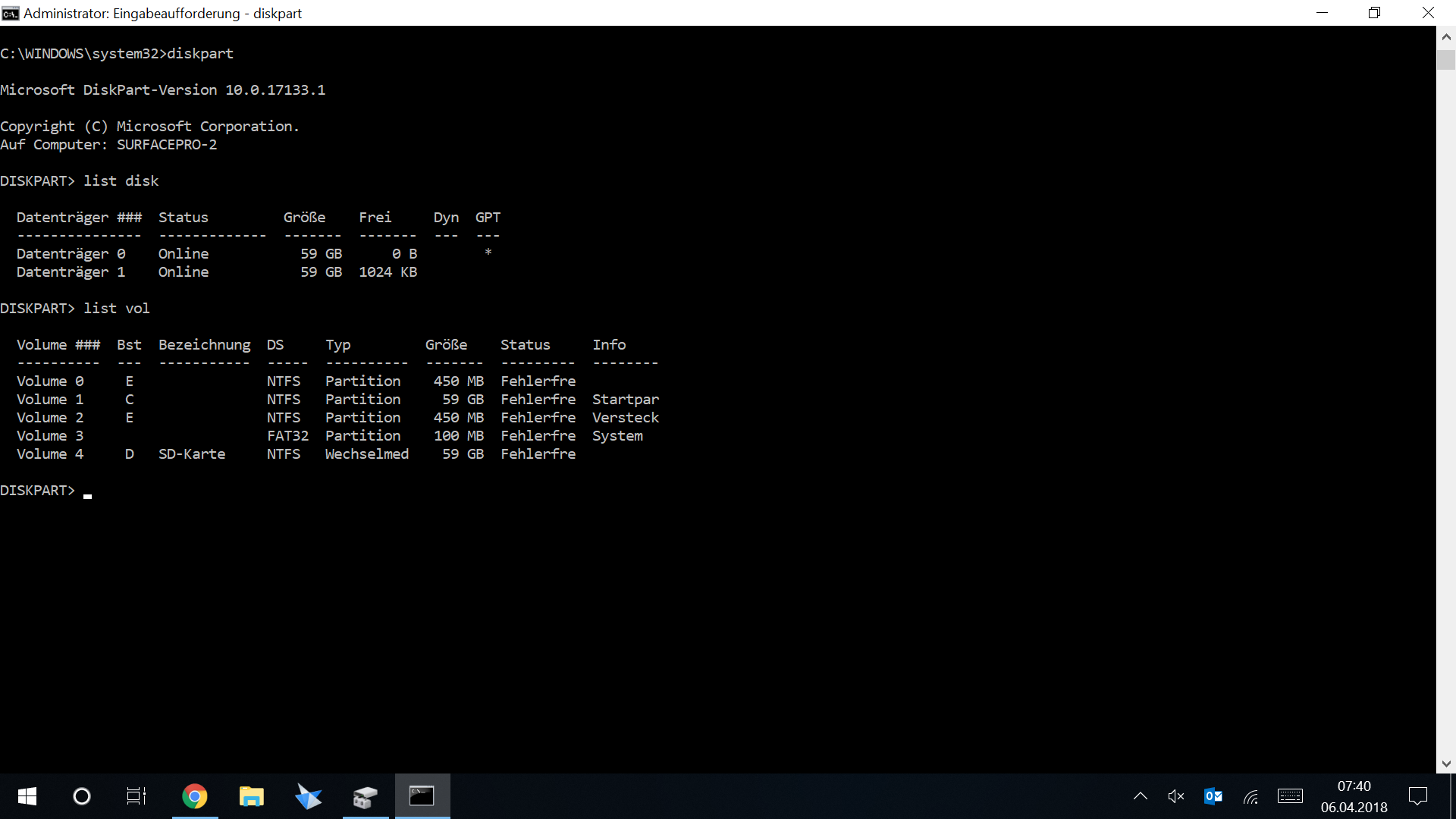

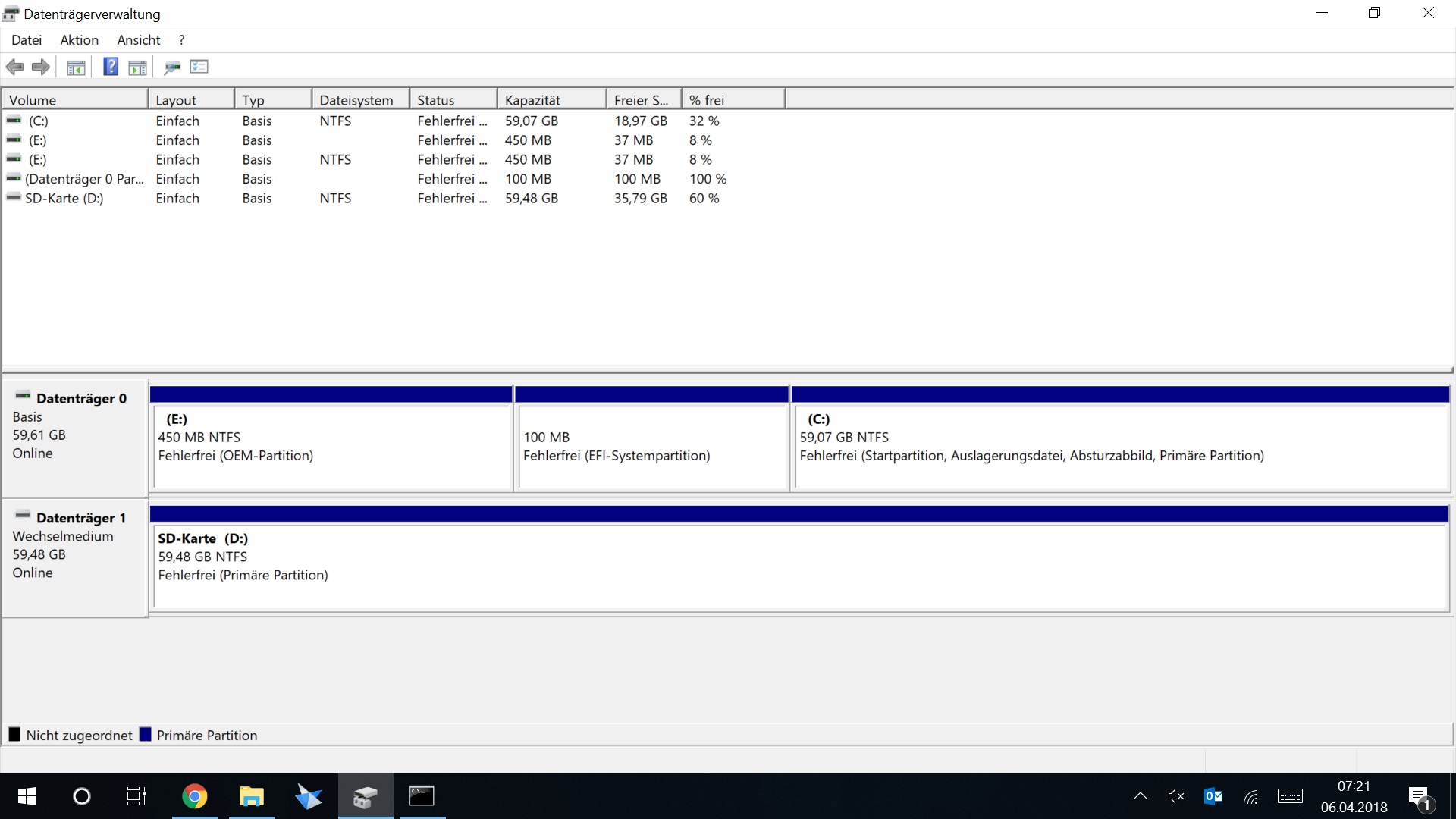

leider bin ich etwas ratlos und auch mit Google bin ich nicht recht schlau geworden. Und zwar sind bei mir seit dem Update auf 1803 zwei 450MB Partionen in der Datenträgerverwaltung aufgetaucht.
Auch ist jetzt eine davon als lokaler Datenträger gelistet und schon reichlich voll, deswegen bekomme ich ständig eine Meldung über einen fast vollen Datenträger(nervt etwas).
Anbei sind noch paar Bilder die das verdeutlichen sollen, wie bekommt man das denn gelöst ohne eine Neuinstallation durchführen zu müssen (ist gerade nicht möglich) oder muss ich erst einmal damit leben?

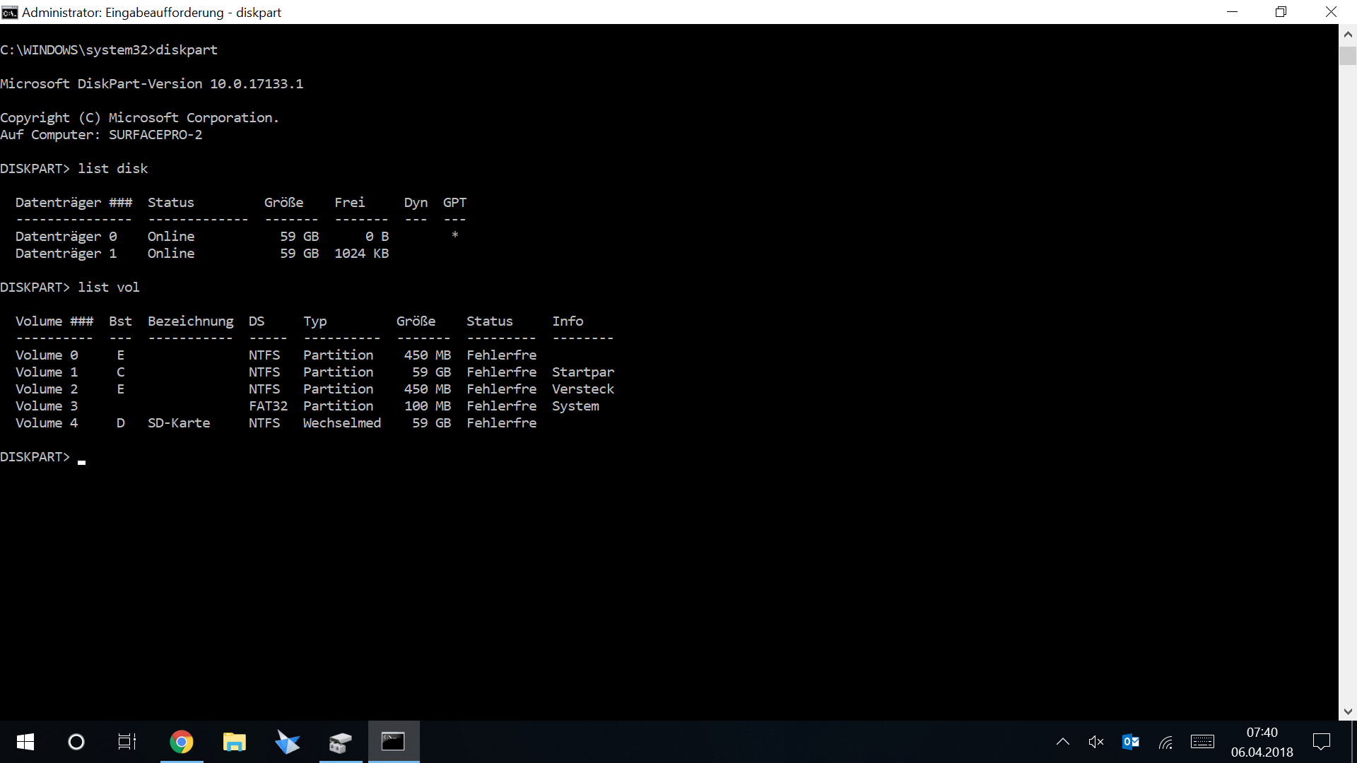

Bei diskpart war ich auch schon bin mir aber nicht sicher ob ich einfach eine der beiden Partitionen oder die Laufwerksbuchstaben entfernen kann ohne das Probleme auftreten.
Hier mal die Auflistung
Theoretisch müsste ich ja Volume 0 löschen können, ich gehe davon aus dass diese die Recovery der alten Windows Version ist und Volume 2 jetzt die neue oder ist das falsch?
Ergänzung: Gibt es eine Möglichkeit mir die aktive Recoverypartition anzeigen zu lassen?

siehst, es gibt nur eine Recoverypartition (die 450MB Partition) ... warum auch immer ist die als zwei Volumes gelistet. Die belget also nicht doppelten Platz, wird nur zweimal angezeigt.
Ich denke MS fixt das mit einem Update, das Problem haben ja viele
p.s. du hast genau die Partitionen die man haben sollte:
Wiederherstellungspartition -> hier liegt das WinRE
Systempartition -> hier liegt der EFI Bootloader, wird benötigt das EFI nur von FAT/FAT32 booten kann
Reserviert -> hier legt MS proprietäre Daten ab, die Partition hat nichtmal ne Formatierung
Primär -> hier liegt dann das eigentliche Windows/deine Daten

Der Laufwerksbuchstabe ist leider eben nicht über die Datenträgerverwaltung zu entfernen, beim Rechtsklick auf die Partition fehlen sämtliche Optionen, es steht nur Hilfe. Deswegen nur über Diskpart möglich.

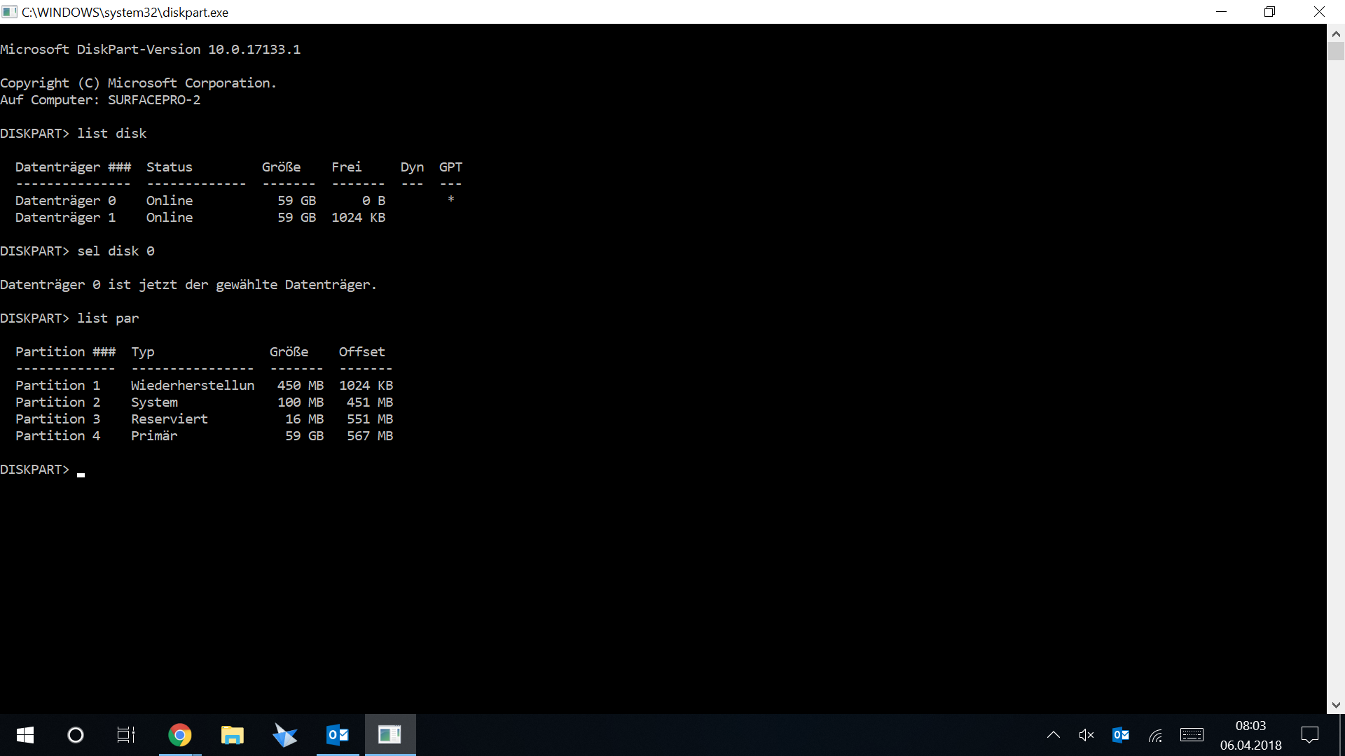

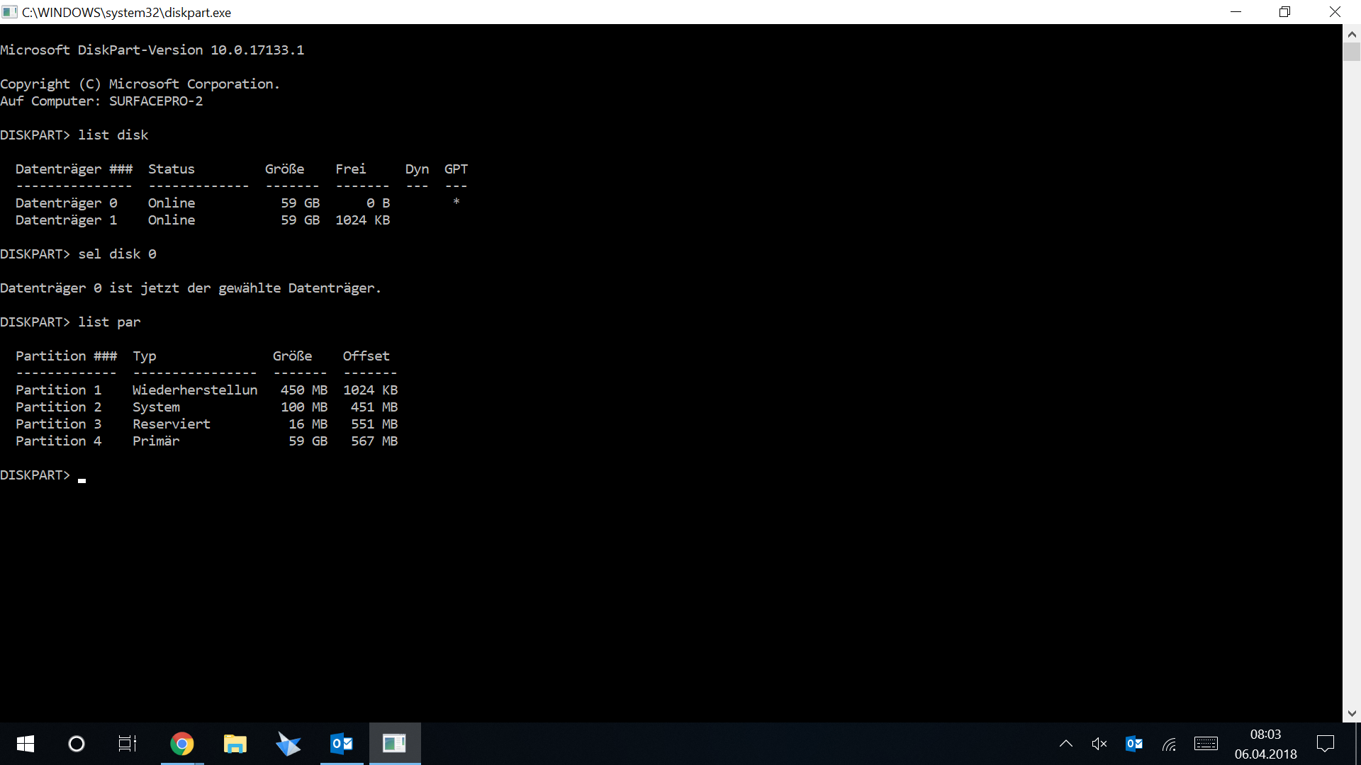

ProGunShooter, mache mal im diskpart:
select disk 0
list partition
dann siehst du die Partitionen. Wenn hier 2 identische angezeigt werden, dann stimmt noch mehr nicht.
Ich denke es ist ein Anzeigefehler und nicht schön.
Würde erst mal nur das E:/ ausblenden (#2, wenn das so geht) und dann sehen wir weiter ...

@engine er hat doch schon einen Screenshot der Partitionen gepostet, es passt alles bzgl der Partitionen, eine wird einfach als zwei Volumes angezeigt, dies ist ein Fehler von MS
ach #11, jetzt :) . Hatte nur die Vol.
Also, physisch alles okay.
