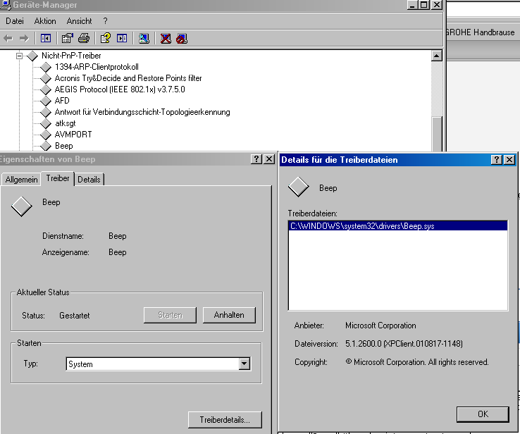

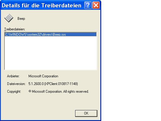

Ergänzung
Unter Gerätemanager, Ansicht, Ausgeblendete Geräte anzeigen, Nicht PnP-Treiber,
Beep, Treiber, Treiberdetails wird das folgende Fenster angezeigt. Das sollte doch
richtig sein.

d. h. ein Lautsprecher ist eingebaut.
Du hast es nicht verstanden, es ist nicht der Lautsprecher gemeint der den Sound ausgibt sondern ein Gehäuse/Systemlautsprecher, der zusätzlich auf dem Board verbaut ist. Dieser wird auf dem Netbook bestimmt nicht verbaut worden sein oder es wedren diese Töne nicht an die Soundkarte weitergeleitet.
Bei den meisten Laptops wird das Systemlautsprecher-Signal an die eingebaute Soundkarte weiter geleitet und geht so zu den normalen Lautsprechern, bei einigen Laptops wird der Systemlautsprecher jedoch ersatzlos eingespart. Bei Hauptplatinen mit Onboard-Soundkarte ist es teilweise ebenfalls möglich, das Systemlautsprecher-Signal an dieselben externen Lautsprecher zu leiten, die für die Ausgabe der Soundkarten-Klänge zuständig sind.
"PS: "Windows XP-Ping.wav" ist nicht "Beep"." - das ist mir bewußt. Daher habe ich ja auch gefragt, was an dieser Stelle eingestellt werden sollte.
Da kannst Du nichts einstellen, der "Beep" ist nur ein Ton der ausgegeben wird, wenn Systemereignisse (keine Windowssystemereignisse sondern z.B. im Bios) oder eben ein Fehler produziert wird (in der EA), wie Du es mit der Ausgabe von ^G^G^G^G^G machen kannst.
