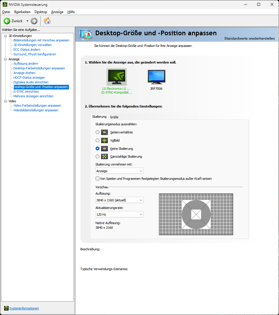

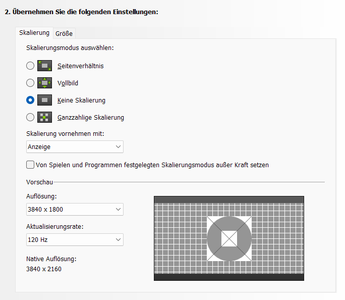

Bei Nvidia kannst du in den Nvidia Settings unter Skaling einstellen, zocke so auf meinem 4K Monitor auch hin und wieder im Ultrawide Format. Der Rest vom Bild bleibt dann entsprechend schwarz, klappt zu mindestens bei den LG OLEDs so.

Und wenn Dein Monitor die entsprechende Auflösung nicht anbietet: Custom Resolution. Bietet der Nvidia-Treiber genau so wie das Verbieten der Skalierung.
Danke euch! Das mit Der Auflösung ändern sollte es soweit ich es sehen kann schon tun. Finde ich Skallierung in der Nvidia Systemsteuerung? (Habe eine 3070). Dort finde ich nur Auflösung ändern unter Anzeige.

Dürfe ich noch fragen wo der Unterschied zwischen Auflösung ändern auf 2560x1440 und skallieren auf 2560x1440?
Hast Du doch schon selbst bemerkt.
Das Bild wird gestreckt beim skalieren.
Wenn Du die Skalierung verbietest, dann leuchten auch wirklich nur 2560x1440 Punkte.
