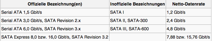

Externe Laufwerke taugen nur bedingt als Netzlaufwerk wen der Server nur als Backup dient oder Musik und Filme Streamen muss sollte es reichen.
Ich habe bei meinem Mac mini (server) mit einer Externen HDD einen Datendurchsatz von: Read 9.8 MB/s Write 8.873 MB/s (vermutlich einen schlechter Switch usb 2.0)
Intern sieht es nämlich so aus Read 64.2 MB/s Write 67.9 MB/s Mit USB 3.0 Sollte es besser sein :freak:

USB ist einfach ein Flaschenhals ..

Mein Fazit:
Für die dienste und Tools die der TE braucht fährt er mit einem eigen bau 100% besser als mit einem fertigen NAS da man dort für einige tools auf die Community angewiesen ist was updates usw. angeht..
Jedoch bitte vergiss LAN Festplatten und Externe Festplatten einmal das ist alles Tot langsam! wen du ein server willst setzt auf eine schnelle Interne SATA II oder III Schnittstelle:
Den das was du brauchst hat kein NAS Anbieter ab der Stange zu bieten auch da gibt es Zeitaufwand die Software zum laufen zu Bringen..
