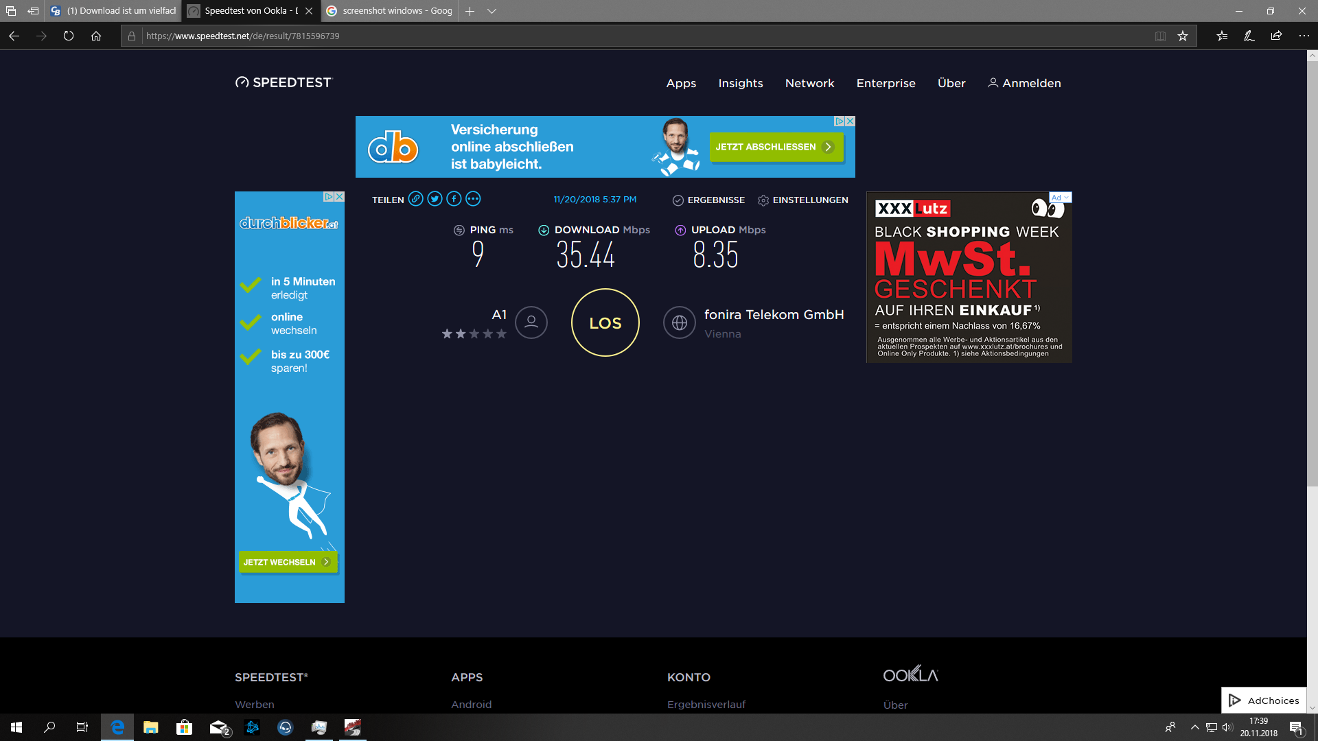

Hallo habe jetzt schon länger im Internet nach einer Lösung gesucht nur find ich leider nichts passendes:/
Hab mir einen Neuen Pc besorgt und habe jetzt das Problem das ich im Speedtest immer so um die 40 Mbits habe was meinen Vertrag entspricht nur sobald ich etwas herrunter lade egal ob Steam,Origin,Blizzard oder im Broswer alles wir nur mit ca 4 Mbits gedownloadet.

Du meinst ~ 4 MB/s?
Du bist Opfer der Umrechnung von Bit und Bytes geworden.
Browser oder Steam zeigen in MB/s oder kB/s an. Dier Provider verkaufen aber einen Anschluss mit Mb/s oder Kb/s.
kleines b = Bit große B = Byte.

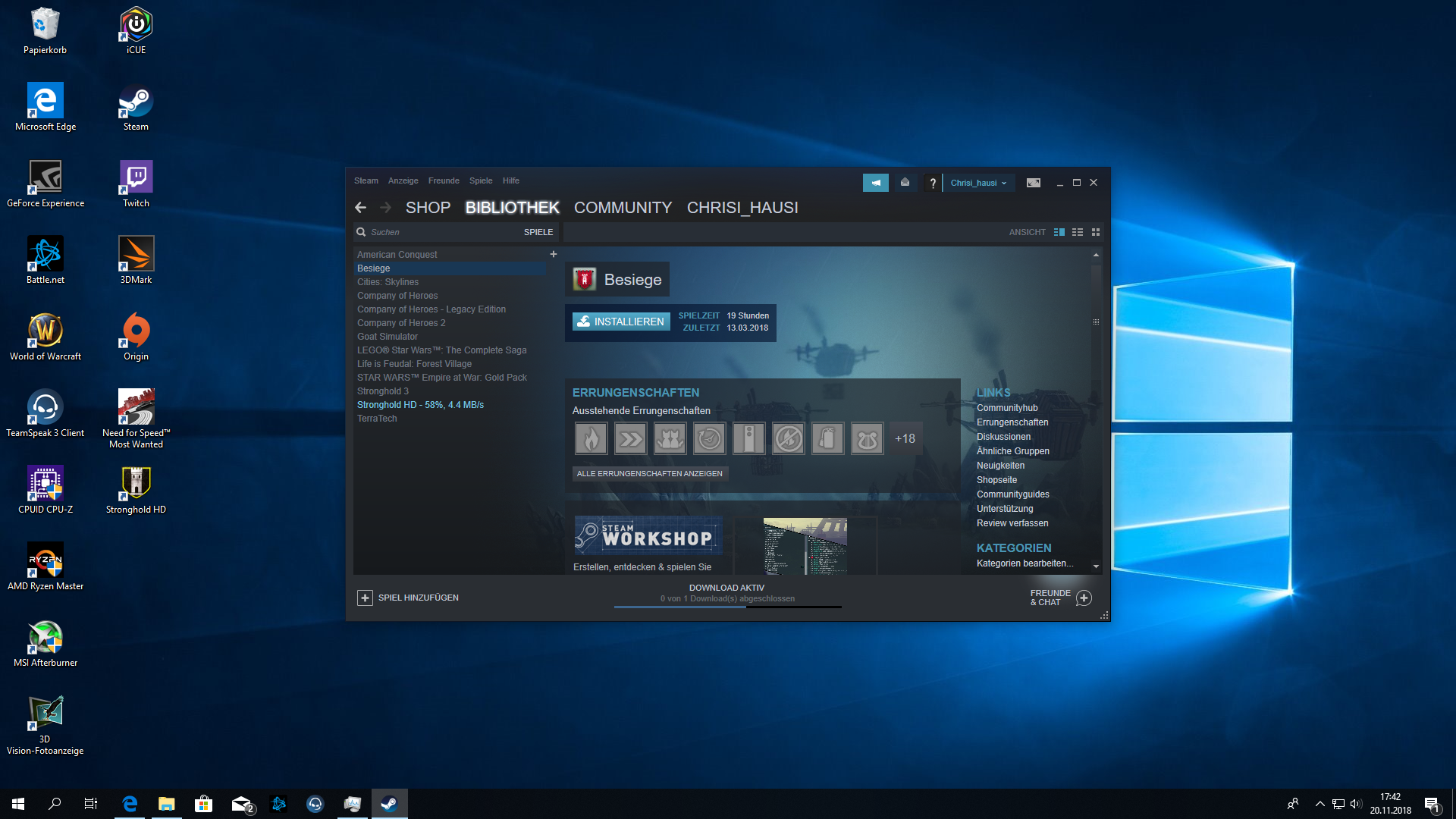

Also passt die Geschwindigkeit so ? :)

Ja, ist normal.

Kann nicht sein. Vermutlich wurden dir da auch die Einheiten anders angezeigt.
Ja. 8 Bit sind 1 Byte. Statt zwischen Bit und Byte mit dem Faktor 8 zu rechnen, kann man auch 10 nehmen, dann hat man grob den Nettowert (ohne Overhead). Also 40 MBit sind 4 MByte.

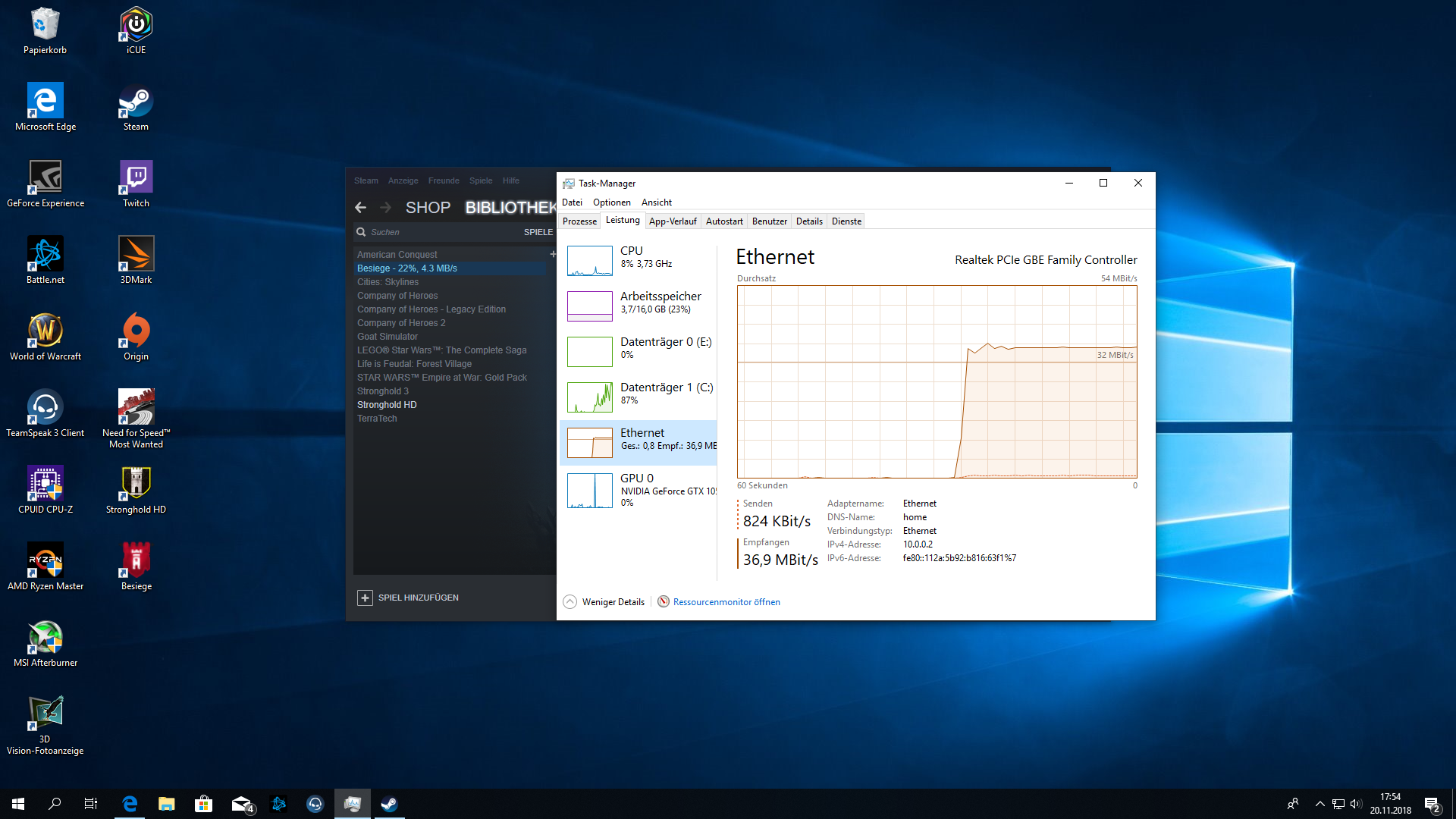

Du kannst parallel zum Download in Steam (angezeigt in Byte) deinen Task-Manager in Windows öffnen und im Reiter Leistung den Datendurchsatz beobachten, der wird in Bit angezeigt. Was für einen Router hast du? Manchmal kann man in deren Webinterface auch den Durchsatz beobachten.

Kannst in den Steam Einstellungen bei Downloads auch einstellen, Rate in Bits anzeigen. Dann ist die Zahl ein vielfaches Größer, als beim Speedtest. Aber schneller wirds damit auch nicht.
