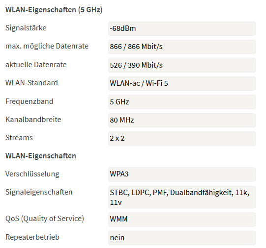

Laut meiner Fritzbox ist mein Rechner mit folgender Geschwindigkeit verbunden:

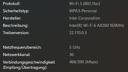

Windows sagt folgendes:
Die Geschwindigkeit ist also mehr als hoch genug. 88 Mbit/s würden benötigt werden, das WLAN arbeitet mit weit über 400 Mbit/s
