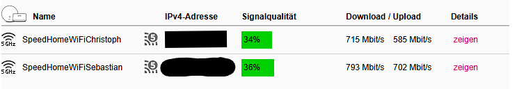

Anbei die angegebenen Geschwindigkeiten.

OK dass sollte ausreichend sein. Die angezeigten Werte kannste in etwa durch 4 teilen für die Nettobitrate via Wifi. Aber vielleicht gibts ja viele Störer. Einfach mal mit langem Kabel testen und schauen obs dann besser ist.
Andere Möglichkeit wäre noch sich testweise einen Speed Home WLAN zu besorgen, der passt besser zum Smart 4 weil WIFI 6.
