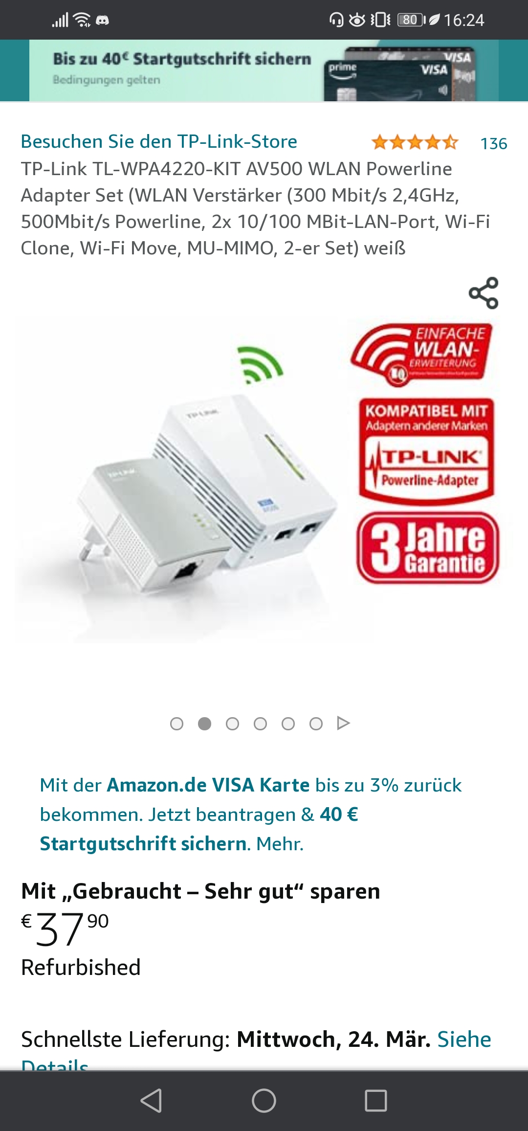

Das Model des TP-Link Adapters ist im Anhang. Außerdem bin ich nicht der alleinige Admin der FritzBox. Ich habe auch noch nie ausprobiert meinen PC an den Router anzuschließen.
OK. Du sprichts von DLAN (Powerline). Da kann schon sein, dass es plötzlich schlechter geht als am Anfang, denn zu zweckentfremdest die Stromleitung und da kann schon ein neues elektrisches Gerät die beste Verbindung stört bzw. verschechtert. Ist halt nicht mehr als eine Notlösung, die funktieren kann, aber nicht muss. Obs die Adapter sind, kann du testen wenn du das Netzwerkkabel das von Router in den Adapter führt, direkt in deinen Rechner steckst. Dafür brauchst du auch keine Admin-Rechte. Wenn es da gut klappt dann hast du ja den Schuldigen schon gefunden. Teste mal und sag das Ergebnis, dann kann man dir anschließend was empfehlen.

Da auf diesem Adaptersheet gibt es nur den Adapter AV600, ich hab aber den AV500. :/
