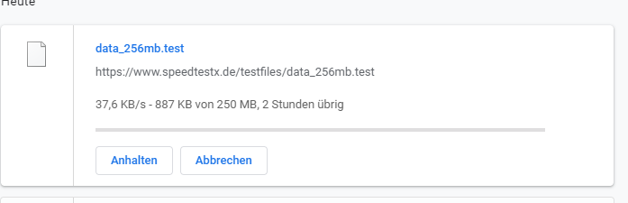

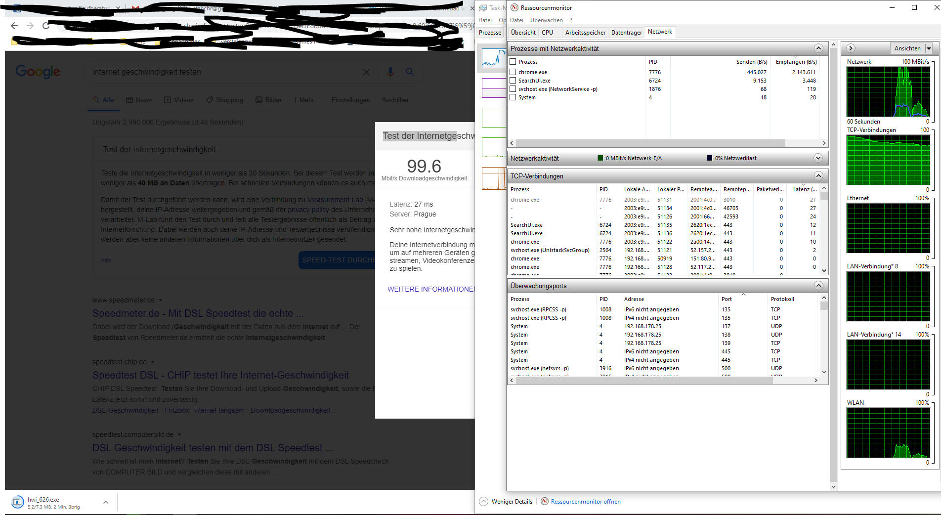

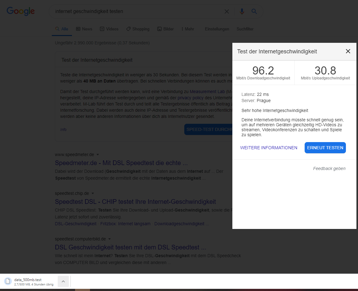

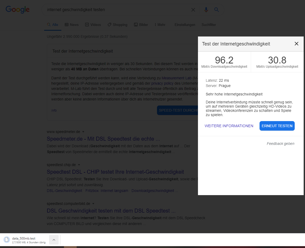

lt Internet Speedtest is alles in ordnung siehe Foto (100 MB down 25 up ), mit dem wäre ich schon zufrieden ( Gewähler Telekomtarif ist 250 / 50 )

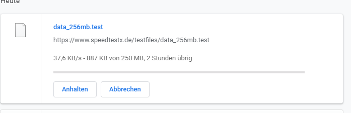

Wenn ich eine Datei Downloaden möchte dauert das ewig und ich schaffe nicht mehr als 40kb vielleicht auch mal 1MB (schon PDF zum lesen dauern gefühlt eine ewigkeit)

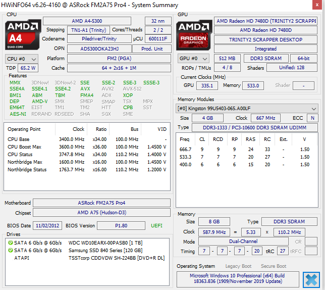

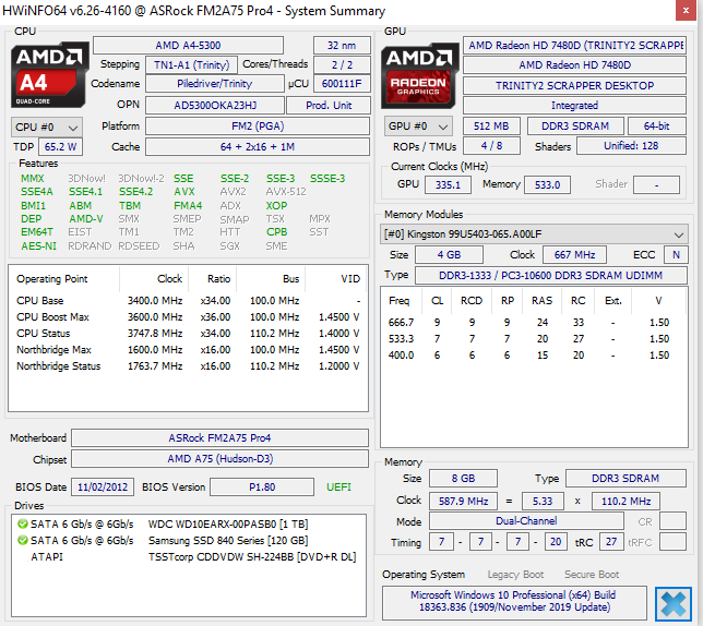

hab noch ein foto von meinem system hochgeladen ,
nicht das neueste aber sollte doch für schnelles internet ausreichen ?

Gib uns mal eine Auflistung deiner Hardware. Besondern wichtig das Mainboard, wenn du da dein WLAN/LAN her hast. Ggf ist hier eine Software des Herstellers schuld.

in dem letzten foto wäre das board auch zu sehen
Asrock FM2A75 pro

Man sollte dazu sagen (das letzte Bild hatte ich übersehen), das der Rechner steinalt ist und vielleicht auch so schon seine Mühe mit Win 10 hat.
Der war als er rauskam schon ne Krücke (lahmer als ein Celeron), trotzdem sollte der volle 100 Mbit/s bzw 250 Mbit/s schaffen. Wäre mir neu dass es alter Rechner gibt wo eine lahme LAN Verbindung eine Ursache diesbezüglich wäre - selbst noch ältere C2D (nochmals 4-5 Jahre älter) laufen problemlos mit Windows 10.

ich meine die Hintergrundapps die sind alle deaktiviert ,
wenn ich in mein WLan schaue und die verbrauchten mb berücksichtige habe ich 555MB runtergeladen und 530 davon sind bei googel chrome angewendet
mit win 10 kann ich verstehen , das teil is glaub 8 jahre alt !
aber das sollte doch der downloadrate nichts ausmachen oder ?

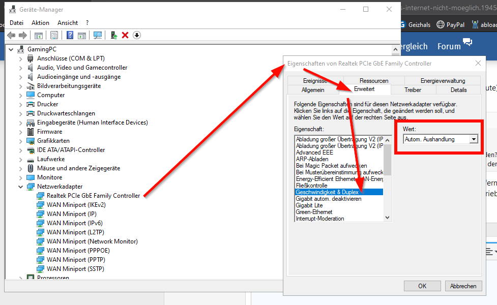

@stachr Was ist hier bei dir eingestellt (siehe Screenshot)? Kannst du das bitte mal nachsehen?
Geräte-Manager - Netzwerkadapter - Rechtsklick Netzwerkkarte - Eigenschaften - Tab "Erweitert" - Geschwindigkeit & Duplex
Wenn du mit einem Smartphone über WLAN ins Internet gehst, welcher Wert hat da der Speedtest?
Ergibt der Speedtest am Smartphone 100Mbit - Routereinstellung limitiert den Speed
Ergibt der Speedtest am Smartphone 250Mbit - Einstellung/Hardware am PC limitiert den Speed
