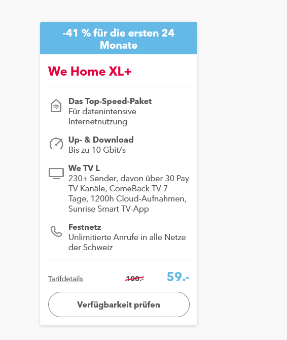

cartridge_case schrieb:
Ui, wo gibt es denn sowas?
Powerline raus, Kabel ziehen.
https://www.sunrise.ch/de/privatkunden/internet-tv/we-home-tv.html
Reaktionen: cartridge_case
Sunrise bietet 10gb über Glasfaser für wenig Geld.
powerline aus den Steckdosen verbannen und du hast volles Rohr Internet, ohne ruckelei, ohne stocken, ohne Wartezeiten. So wie es auch dein Provider macht. Von Zürich per „lankabel“ zu dir ins Haus, die nutzen auch kein wlan oder powerlan, weil sie wissen, da sunrise sonst mit klagen überhäuft würden.
also Kurzfassung: mit lankabel hast du 100% 10gbit Internet. Mit wlan maximal 1000mbps, mit powerlan unter 1000mbps.
