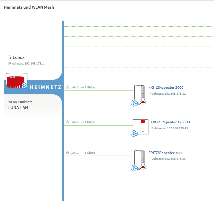

folgender Netzwerkaufbau:
FritzBox 5490 im Keller (300Mbit Down/ 150Mbit Up / Glasfaser)
8Port Digitus Switch in Keller
Patchfeld im Keller
an Port 1 1Gbit Repeater 3000 im Erdgeschoss (LAN Brücke)
an Port 2 1Gbit Repeater 3000 im Obergeschoss (LAN Brücke) hier ist ein Switch mit 2 x PC und 1 x Drucker
an Port 3 1Gbit Repeater 1200 via Erdkabel in Garage (LAN Brücke)
an Port 4 1Gbit Philips Hue Station im Erdgeschoss
- Alle Kabel sind neu verlegt und gemessen, alle Andern und Schirm da.

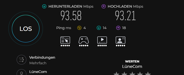

Das Problem tritt täglich sporadisch auf, aber nur im LAN hinter dem Repeater im OG, im WLAN nicht, und zeigt sich wie folgt:
  • Der Speedtest bricht von 300Mbit auf 80Mbit ein
  • Paketverlust in TS3 und und beide Richtungen nichts mehr zu verstehen

Download gemessen während des Problems
Download nach Neustart vom Switch im OG
Netzwerkaufbau in FritzBox

Die symmetrischen ~94 Mbit/s (netto) im Speedtest deuten für mich darauf hin, dass eine LAN-Verbindung nur auf Fast Ethernet (100 Mbit/s brutto) läuft.
Daher: Kabel prüfen!
