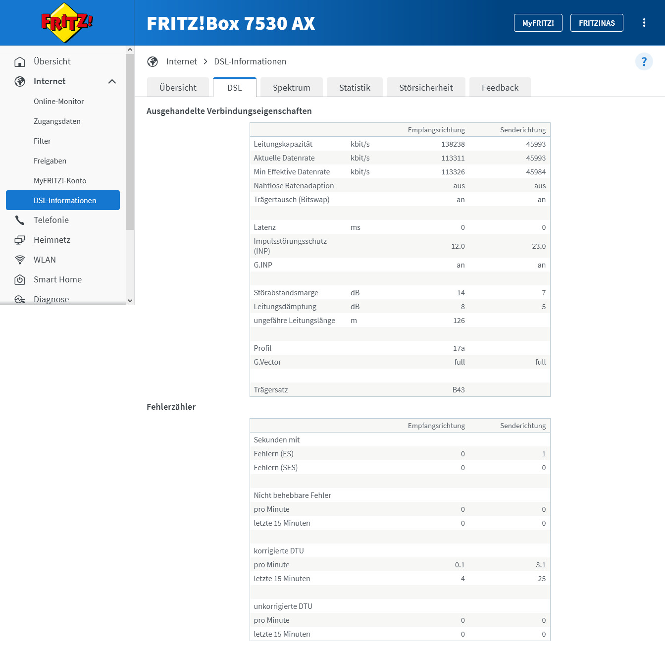

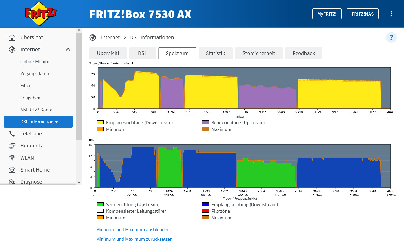

Poste bitte mal die Werte deiner Fritzbox hier.
Alles unter Internet --- DSL-Informationen---DSL

@Firefly2023 mach ich sofort.

Es wäre halt interessant zu sehen, ob die Sync-Rate auch in den Keller geht, wenn du Probleme hast. Denn daraus ließe sich schließen:
  • Syncrate geht in den Keller -> Du hast ein Prolbem mit deiner letzten Meile, einschließlich Hausverkabelung
  • Syncrate geht nicht in den Keller -> Dein Problem ist eine vermutliche Überbuchung (was Standard an sich ist, aber i.d.R. keine bis fast keine Auswirkung haben sollte) der DSLAM Uplinks oder dahinter (aus deiner Perspektive), oder temporär wirst du über die halbe Welt geroutet, was ich gerade von VF Kabelkunden kenne, die zwischenzeitlich vor 2 Jahren über Rumänien geroutet wurden für bestimmte Zugriffe innerhalb von DE. Was natürlich auch massiv die Performance verschlechterte.
Reaktionen: Engaged und TodboT
Telekom MagentaZuhause
Ich bin mir fast sicher, dass die Syncrate (ist doch der Wert der direkt auf der Startseite der FB angezeigt wird? Oder einer der werte ausm Screenshot?) gestern konstant hoch war. Interessant. Weißt du wie die Anbieter da dann agieren, um die Leitung "freizubekommen"? Klingt für mich zumindest erstmal nach der wahrscheinlichsten Ursache.
