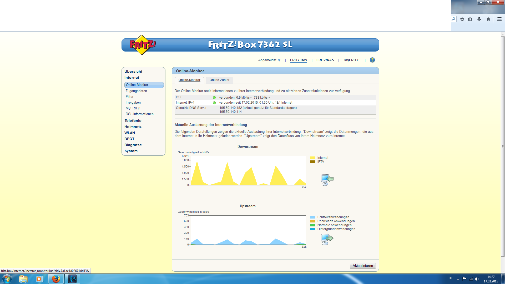

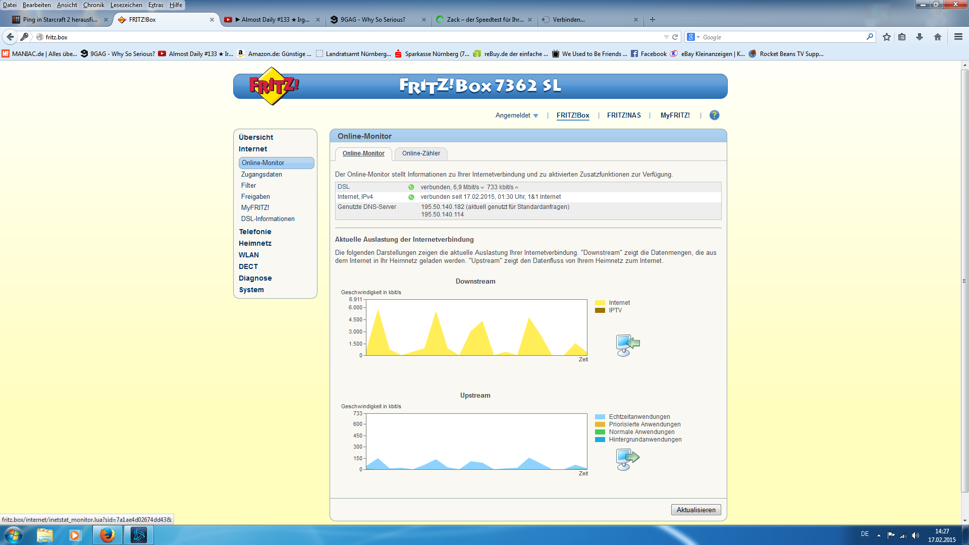

Hier mal mein aktueller Downstream der Leitung. So sieht das eigentlich permanent aus und führt dazu, dass das Internet teils extrem langsam/"null" wird. Gerade bei Online-Spielen macht sich das durch Lags bemerkbar, die vor drei bis vier Wochen nahezu nie auftraten.
Welche Informationen machen denn noch Sinn? Wo wird das SNR ausgegeben, weiß das jemand?
Mir scheint als könne ich 1und1 nur bedingt die Schuld geben, alle anderen Geräte funktionieren ja...
