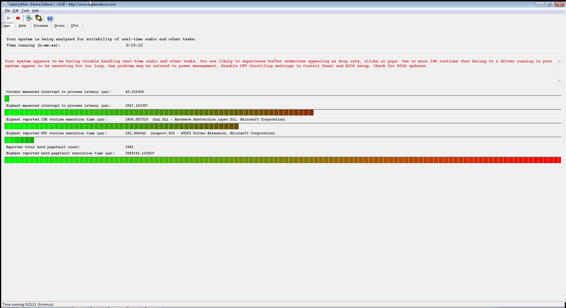

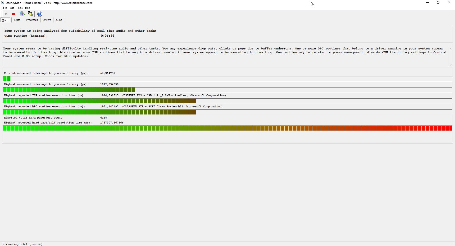

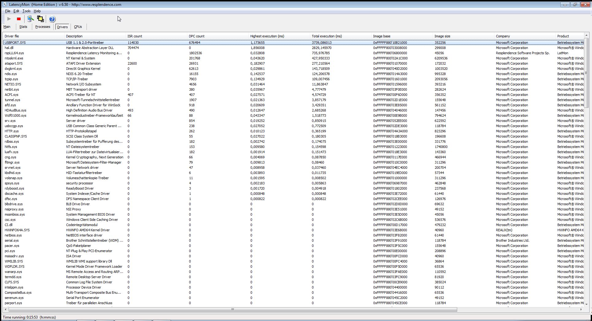

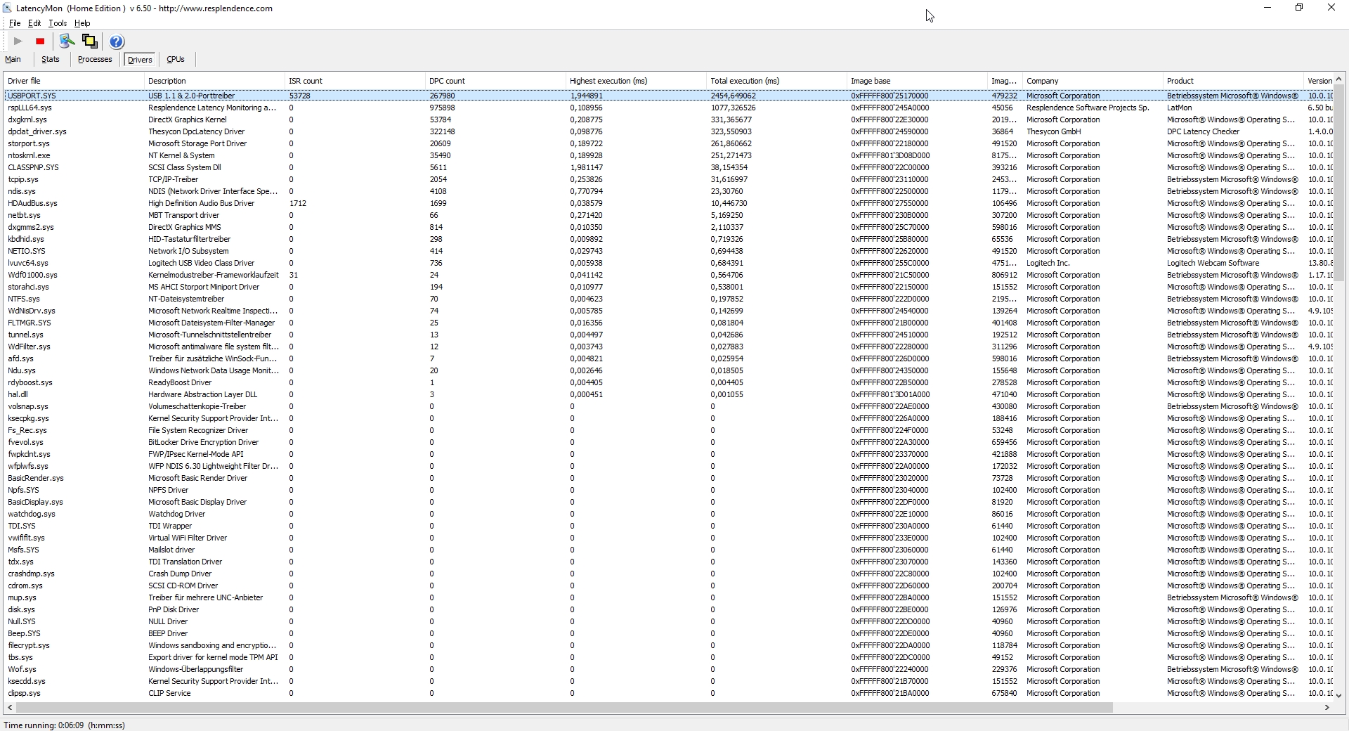

Guten Abend zusammen,
habe lange gegooglet usw und viel versucht bis ich nun auch dazu komme hier um hilfe zu bitten.
Wie beim Thread ersteller habe ich auch andauernd hohe Latencywerte.
Hier erstmal meine Hardware infos:
Mainboard: Gigabyte GA-B75M-D3V ( Neuste BIOS )
CPU: i5 3470
Ram: Elixir 16GB DualChannel
Gpu: AMD HD7950 PCS+ 3GB
Keyboard: Logitech Standart
Maus: Trust GXT152
Power Supply: CoolerMaster v750 Watt SM 80+ Gold
HDD1 ( System ): Seagate ST500DM002-1BD142 500GB
HDD2: Samsung HD103SJ 1TB
HDD3: Samsung HD501LJ 500GB
CD/DVD: Keins
Betriebssystem: x64 Windows 7 Enterprise ( davor zum Test x64 Windows 10 Home )
Bei allen Bildern die nun zu sehen sind, habe ich ein glattes System drauf und die neusten Treiber.
Habe auch die HDDs abgeklemmt bzw die RamRiegel nacheinander entfernt und sogar auch das DvD Laufwerk abgeklemmt.
Windows 10 x64
DPC Latency
LatencyMon 6.50
Windows 7 Enterprise x64
DPC Latency
LatencyMon 6.50
Ich hoffe ihr könnt mir da weiter helfen, den ich versuch seit wochen den Rechner fürs Livestreamen wieder flott zu machen, jedoch kommen bei den HighPeaks FrameDrops usw ...
Vieln danke schonmal
LG
ps: mit TimerResolution sinken die werte etwas, aber ist das die Lösung ?
Das Thema ist zwar was älter, aber ich konnte mein Problem mit der DPC Latency lösen indem ich das Lan Gerät gewechselt habe. Sprich ich bin auf den anderen Lan Anschluss vom Mainboard gegangen da ich zum Glück zwei Lancontroller zur Verfügung habe.
