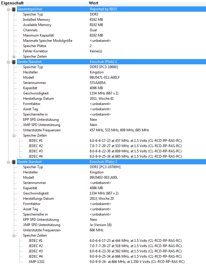

Im SIW Home Edition Tool zeigt es bei 'unterstützte Frequenzen' unterschiedliche Werte an.

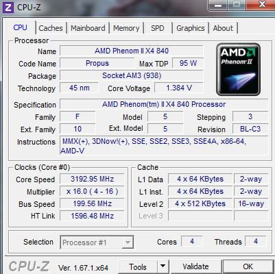

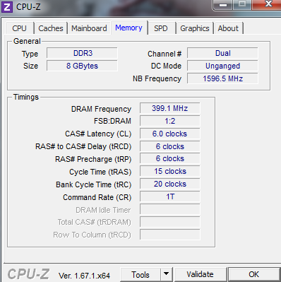

Hier sind ein paar screenshots von CPU-z und SIW Home Edition, ich hoffe da ist genügend Info.

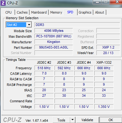

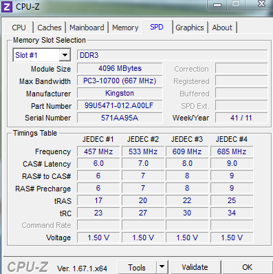

Die einzustellenden Werte der beiden Module kannst Du doch 1zu1 aus CPU-Z und dem Reiter SPD ablesen.

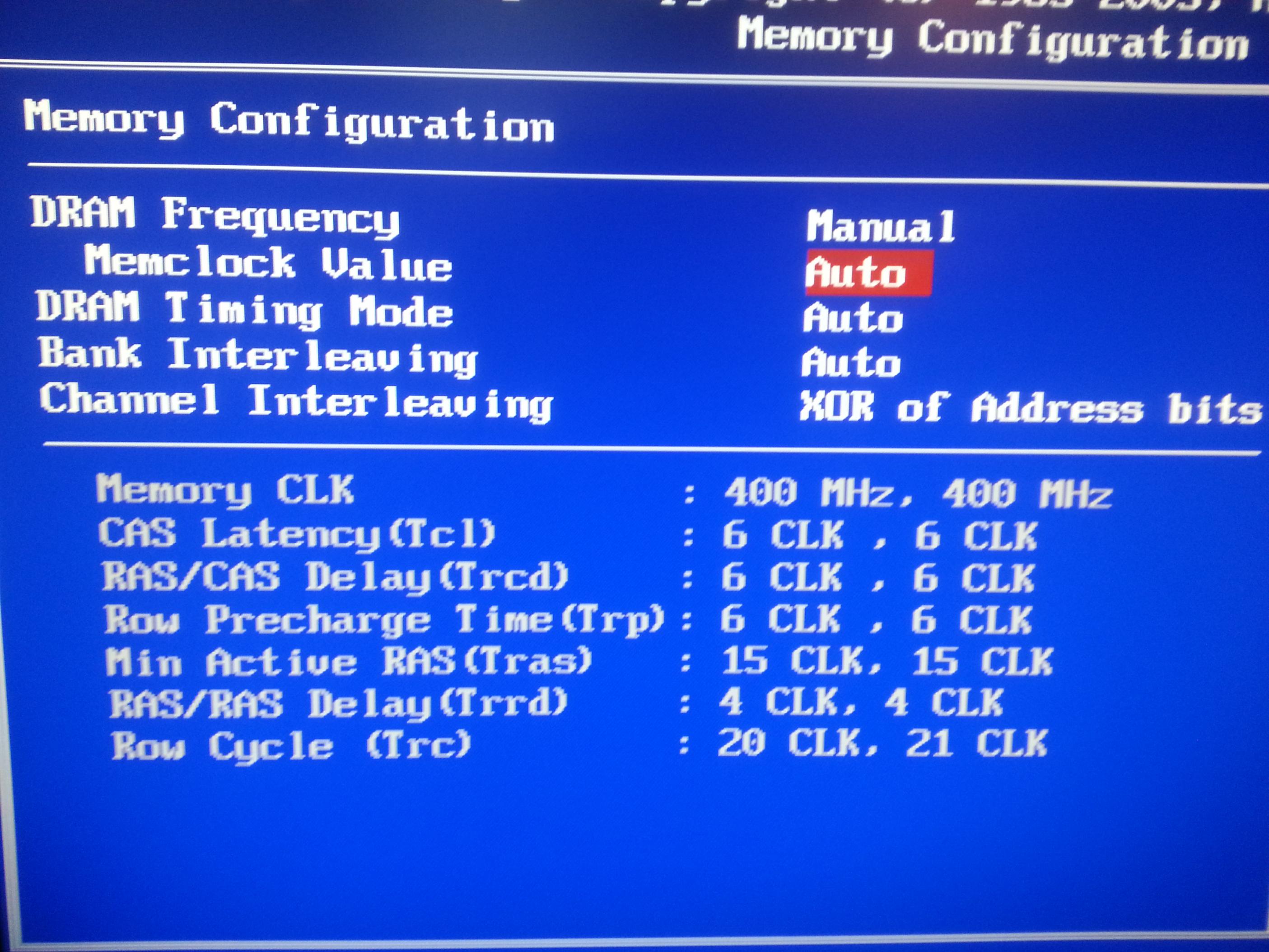

Und dann im BIOS bei DRAM Timing Mode auf
both
und dann die werte eingeben?

Also beim ersten RAM 9-9-9-25-34 bei 685mhz.
Und bei dem zweiten RAM wäre 9-9-9-24-35 bei 666mhz.

Bei CPU-Z steht Dual.
