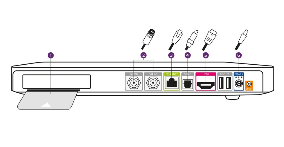

Der Kopfhörer soll an einem Sky Receiver angeschlossen werden. Dieser bietet für den Ton lediglich einen SPDIF Anschluss.
(Quelle: sky.de)

Nur als Hinweis
Dem Bild nach ist das TOSLink, ein optischer Ausgang. Mit dem Begriff findet man meistens mehr, als bei der Suche mit SPDIF.

Das TV Modell weiß ich gerade nicht. Aber ich hatte nachgesehen, der hat keine Audio Ausgänge.
Daher der Hinweis auf Bluetooth. Es gibt keinen BT-Ausgang. Ist ähnlich wie WLAN-Kabel.
Das findet mal im Handbuch.
Evtl. auch mal beim Receiver ins Handbuch schauen. Einige neuere Sky Q Receiver unterstützen ebenfalls Bluetooth.
Wenn kein BT unterstützt wird, wird es teurer.
Entweder ein Gerät durch ein BT-fähiges austauschen, am optischen Ausgang eine Soundbar o.ä. anschließen, die BT beherrscht, oder am HDMI einen Splitter, eine Weiche, Replicator anschließen, der das Audiosignal separat bereitstellt
