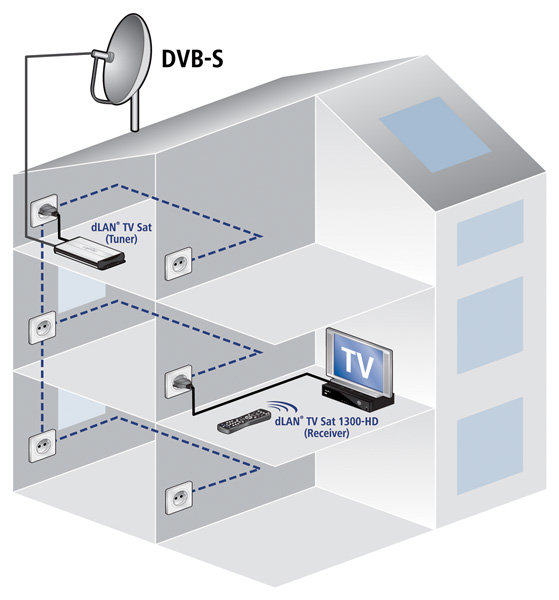

Hi Pitam,
das ist sehr informativ gewesen, leider wieder wie von mir oben genannt.
http://g-ecx.images-amazon.com/images/G/03/electronics/aplus/B003G3UEEA-14-large.jpg
http://www.amazon.de/Devolo-dLAN-Sat-1300-HD-Starter/dp/B003G3UEEA/ref=dp_cp_ob_computers_title_0
Der Tuner steht wo (wie die Wirelessdinger), der Receiver steht am TV und leitet die Fernbedienung an den Tuner weiter.
Ja, man mag da 300 TVs anschließen. Aber die können dennoch alle nur das Selbe Bild sehen ; ;
*edit:
Hier noch was:
Später soll der Tuner auch DVB-C und DVB-T beherrschen sowie bis zu vier SDTV-Streams gleichzeitig ins Netz speisen. Über HDTV denkt man auch nach, damit sollen immerhin noch zwei Streams parallel über die Stromleitung gehen können.
Source: http://www.heise.de/newsticker/meldung/Satellitenfernsehen-ueber-die-Stromleitung-159636.html
