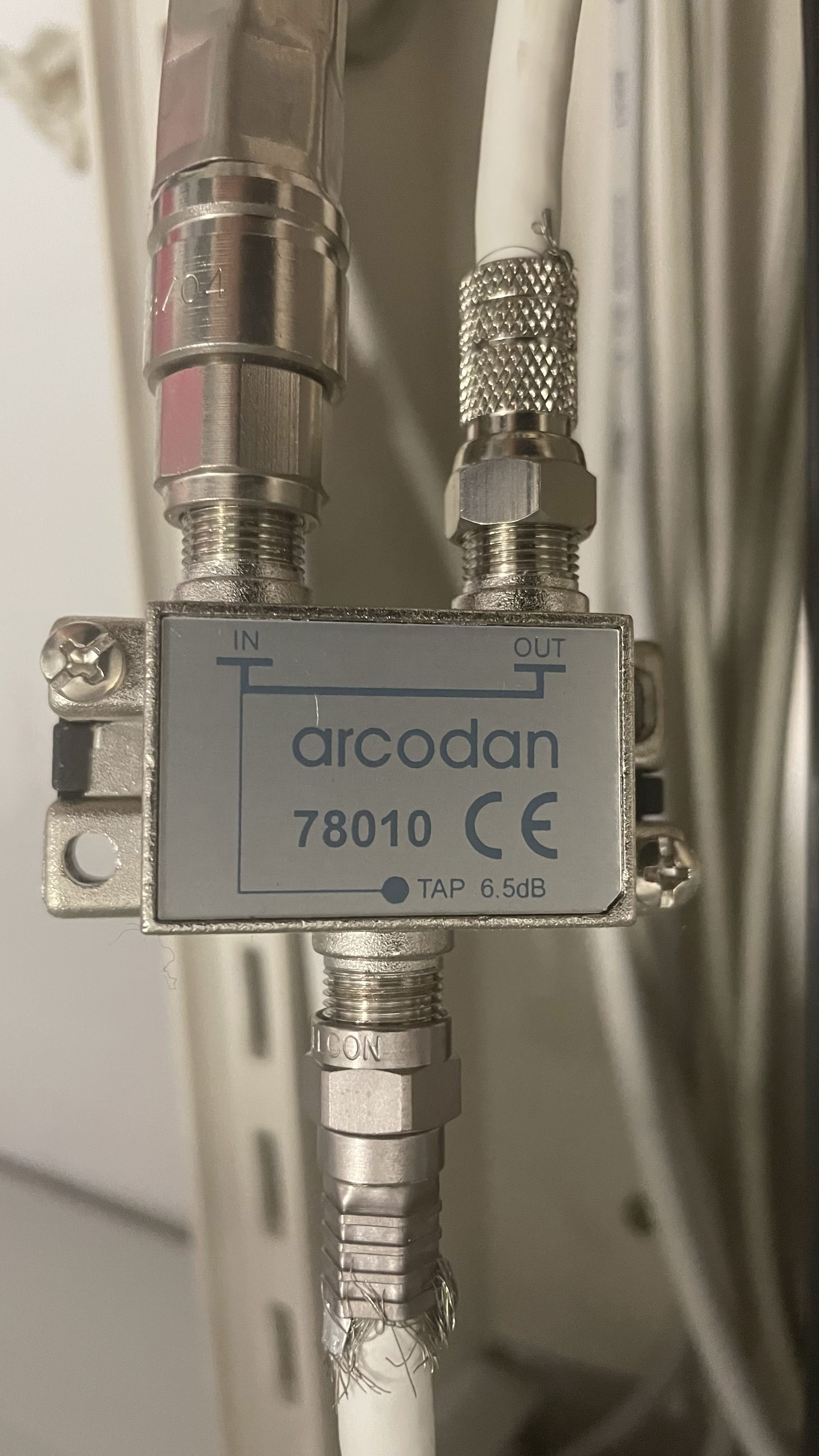

Im Keller hat es einen Koaxsplitter (Marke arcodan, Modell 78010, gehört inzwischen wohl zu Kathrin) mit Eingang, Ausgang und TAP 6.5db Ausgang. Kein Info über Mhz oder so.
1) Müsste ich den Eingang trennen und hier die eine Bridge anschliessen ?
Mir ist unklar, wozu es 2 Ausgänge hat (könnte das TV und Radio seien? oder eventuell für die Weiterleitung an die Nachbarn

roland75plus schrieb:
Mir ist unklar, wozu [der Koaxsplitter] 2 Ausgänge hat – könnte das […] eventuell für die Weiterleitung an die Nachbarn sein?
Du meinst, es gehen nach dem Hausübergabepunkt (passives Bauteil ohne Strom) zwei Kabel weg und eines findest Du nirgends mehr wo im Haus? Oder gehen zwei Kabel nach dem „Hausanschlussverstärker“ weg (aktives Bauteil mit Strom)? Ich vermute, aber besten machst Du Bilder. Radio/Fernsehen ist das nicht, das geht weiterhin über das selbe Kabel. Vielleicht der Nachbar wegen Reihenhaus.
@norKoeri Danke Dir !
Genau, es ist der Hausanschluss, passiv. In ist sehr dickes Kabel, out sind 2 dünnere, die aber beide in den gleichen Schacht verschwinden. Leider keinerlei Doku, habe sonst auch nichts im Haus gefunden.
Mhm. Bei einem ganzen Haus müsste aber irgendwo auch ein Hausanschlussverstärker sitzen.
