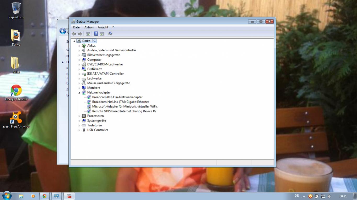

Durch den Windows Installer konnte ich nichts installieren, weder Treiberupdates noch sonst was. Im Gerätemanager wurden mir nach der Neuinstallation 3 Netzwerkkarten mit Ausrufezeichen angezeigt. Habe dann auf der Acer Homepage Seriennummer eingegeben und der hat mir genau gezeigt welche Treiber ich noch benötige. Danach waren die Ausrufezeichen weg aber Verbindung geht trotzdem nicht. Hab Dann nochmal im Gerätemanager auf Treiber aktualisieren geklickt, was er auch getan hat, und es ging immer noch nicht. Hmm hoffe das sich noch jemand meldet der vllt. ne Idee hat, aber danke dir für die schnellen Antworten.
Zeig mal einen Screenshot vom Geräte-Manager -> Netzwerkadapter.
voila
Das sieht okay aus. Welche Netze hast du bei Systemsteuerung\Netzwerk und Internet\Drahtlosnetzwerke verwalten?

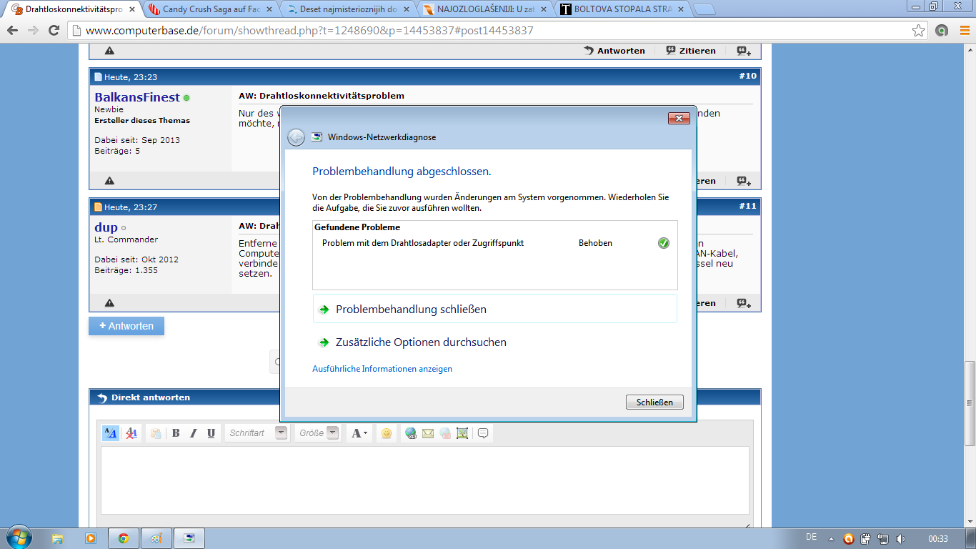

Habe ich gerade gemacht, danach kam diese Meldung, also nochmal versucht, und jetzt kam sie wieder. Was mach ich falsch? Soll ich die Verbindung über USB und Smartphone trennen und es nochmal versuchen?

Jetzt kam wieder das gleiche wie bisher. Ich soll Router oder Zugriffspunktprobleme untersuchen, nach Neustart von EasyBox und dem klicken auf weiter kommt die Meldung Problembehandlung abgeschlossen, Problem nicht gelöst, Problem mit Drahtlosadapter oder Zugriffspunkt.
Wie gesagt, wenn es nicht klappt such ein LAN-Kabel, verbinde den Rechner mit der Easybox und kontrolliere die WLAN Einstellungen. Ggf. den WLAN-Schlüssel neu setzen.
