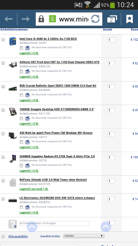

Hallo, ich möchte gerne ein paar ältere Spiele spielen, die auf Windows 10 nicht laufen. Habe es schon mit VirtualBox versucht, die Spiele starten zwar jedoch immer mit irgendwelchen Problemen. Meine Frage ist jetzt ob es Sinn machen würde eine dritte Festplatte zu meinen anderen beiden anschließen (ein SSD mit Windows 10 und eine HDD mit meinen persönlichen Daten) und Windows XP drauf installieren würde? Liegt es oft auch an der Hardware, dass alte Spiele nicht funktionieren oder ist es wegen dem Betriebssystem?
LG BobbyS
Mit moderner Hardware lässt sich Windows XP sicher nicht mehr nutzen. Dafür fehlen dann einfach entsprechende Treiber. Kommt also drauf an, wie alt dein PC ist.
Der Rechner ist von 11/2014. Also schon ziemlich neue Hardware. Würde denn Vista mit der Hardware laufen? (siehe Anhang)

@OP, mit Vista könnte es gehen, allerdings hatten diverse ältere Spiele auch schon unter Vista Probleme zu starten (die größten Architekturänderungen waren von XP auf Vista, danach baute alles eher auf die Änderungen auf).
XP könnte auf Haswell (müsste das sein?) schon problematisch werden.

Als Grafiktreiber sollte der Catalyst laufen unter Vista und XP. Die 270x war m.W. noch vor Crimson.

die r9 270 ist die letzte karte welche noch WXP treiber bekommen hat, die CPU läuft sowieso, hast also glück mit WXP :)
