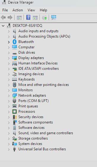

In der Systemsteuerung geschaut ob irgendwelche Geräte angezeigt werden die nicht geladen werden können, aber passt alles. Woher könnte das kommen?
