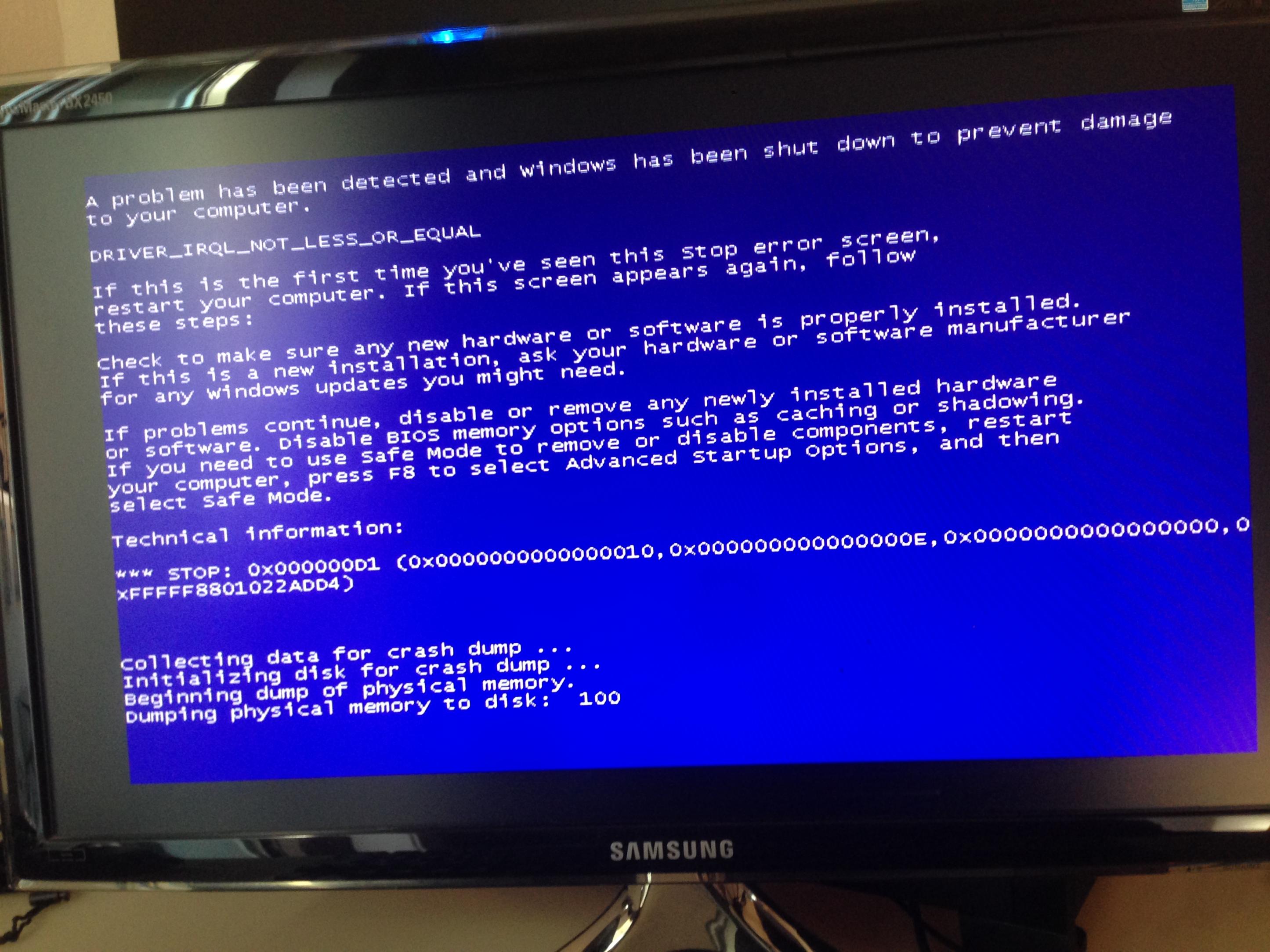

Nun habe ich ein Problem. SIEHE ANHANG.
Ich kriege diesen Blue Screen immer wenn ich SLI Aktivieren will. Es gibt das normale Geräusch für die Trennung der Verbindung, doch danach kommt gleich der Blue Screen. Habe bereits die USB Treiber neu installiert (habe da was gelesen...) Ausserdem den VGA-Treiber für die GTX 680 neu installiert (und eine andere Version probiert).

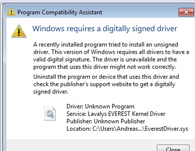

Das Nvidia Control Panel erkennt die beiden GTX 680. Allerdings erkennt EVEREST diese z.B. nicht und spuckt eine Fehlermeldung aus. SIEHE ANHANG.

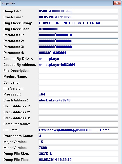

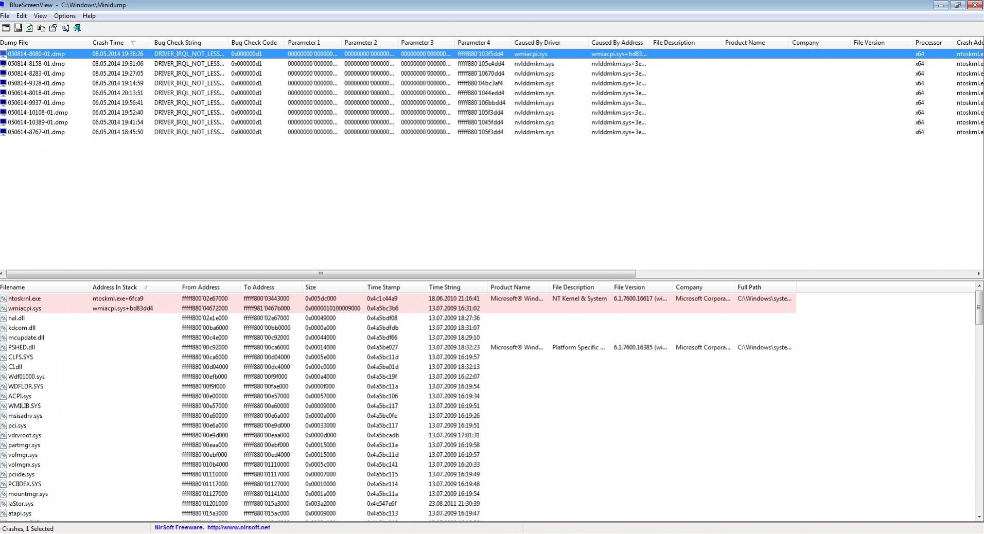

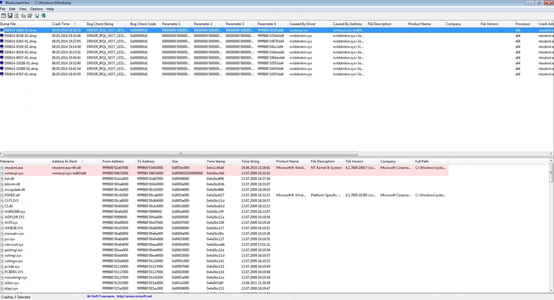

Ich habe nun acuh einen MiniDump erstellt und die Datei angehängt. (richtig gemacht?) Wäre es dir möglich diese Datei mal jemandem zu schicken, der etwas aus diesem wirren Zeugs lesen kann? ;-) Das wäre super!
Unterdessen habe ich eine Ahnung was es sein könnte. Es könnte mit der Aktivierung meines Win7HomePremium zu tun haben...
Aber ich hoffe jemand kann etwas aus dem MiniDump entnehmen.

So wirsch ist das nicht. ;)
ntoskrnl.exe ist der Windows-Kernel. wmiacpi.sys ist lt. Name für ACPI, i.e. für Sachen wie Hibernate und Sleep zuständig. DRIVER_IRQL_NOT_LESS_OR_EQUAL ist, oh Wunder!, eine Treibergeschichte. Die ganzen schlau aussehenden Hex-Zahlen sind nichtssagend. Ich kann dir sagen, dass der Fehler unter Windows mit hoher Wichtigkeit (0xE = 14 THREAD_PRIORITY_ABOVE_NORMAL) beim Lesen (ohne Schreibzugriff) des Speichers aufgetreten ist. Ergo ist ein HW-Fehler genauso wahrscheinlich wie eine schlecht programmierte und/oder falsch eingesetzte Software.
Bei dir heißt es, dass Dein Problem ist, dass diese Fehler alles heißen können (Erfahrungswert...).
Gehen die GPUs einzeln? Wenn ja, tausche mal die physische Bridge in der Maschine aus (i.e. das Kabel).
SLI sollte unter Linux (Live) gehen, ggf. googeln - probiere das eventuell einmal aus. Sonst würde ich persönlich die GPUs in Verdacht nehmen.

0x000000D1: DRIVER_IRQL_NOT_LESS_OR_EQUAL
Bei diesem Stopp Fehler geht es um ein Treiber Problem. Wenn keine Hinweise da sind um welchen Treiber es sich handelt. Die Treiber nach und nach neu installieren. Da bei drauf achten das er auch zum Betriebssystem passt.

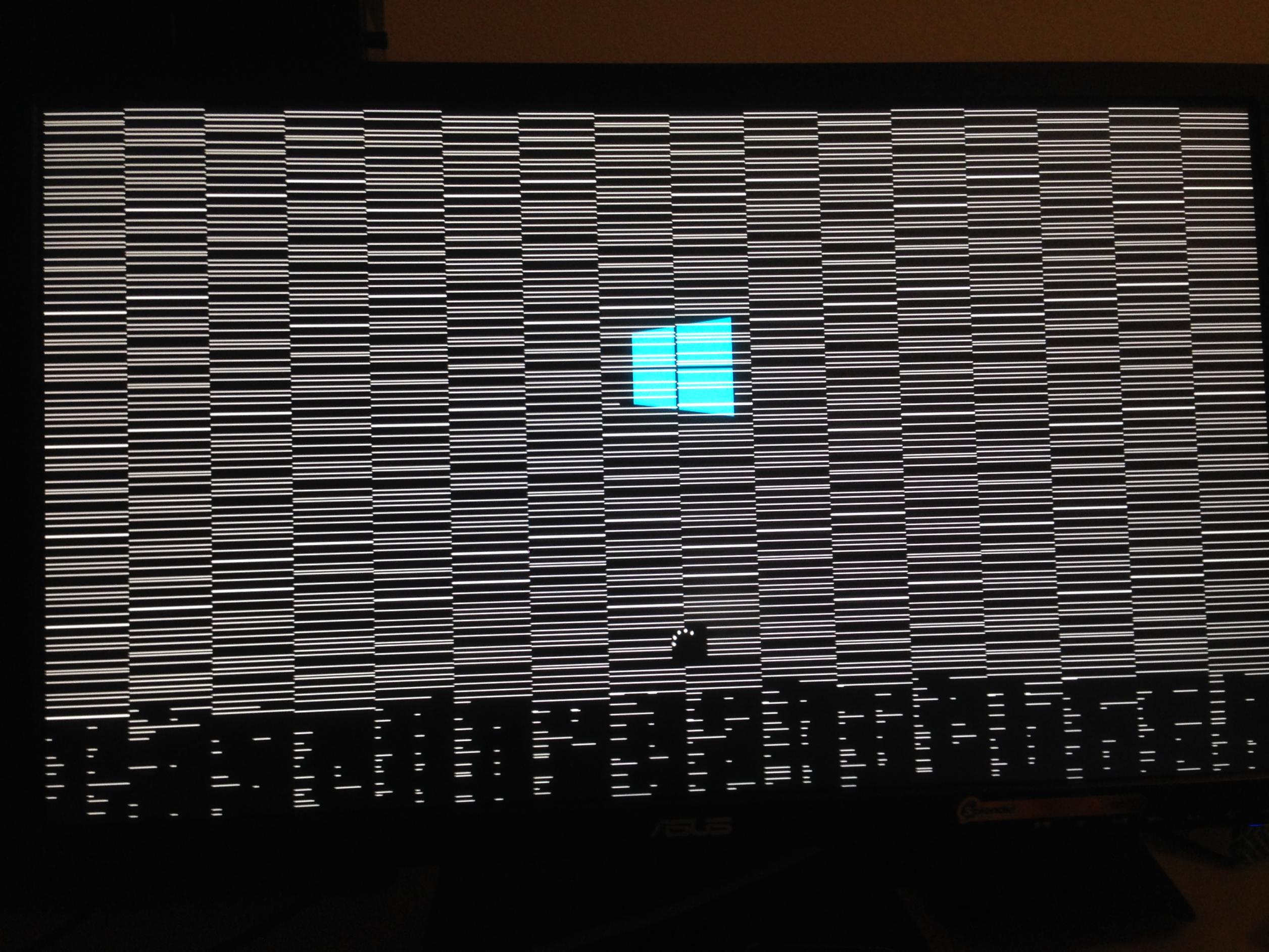

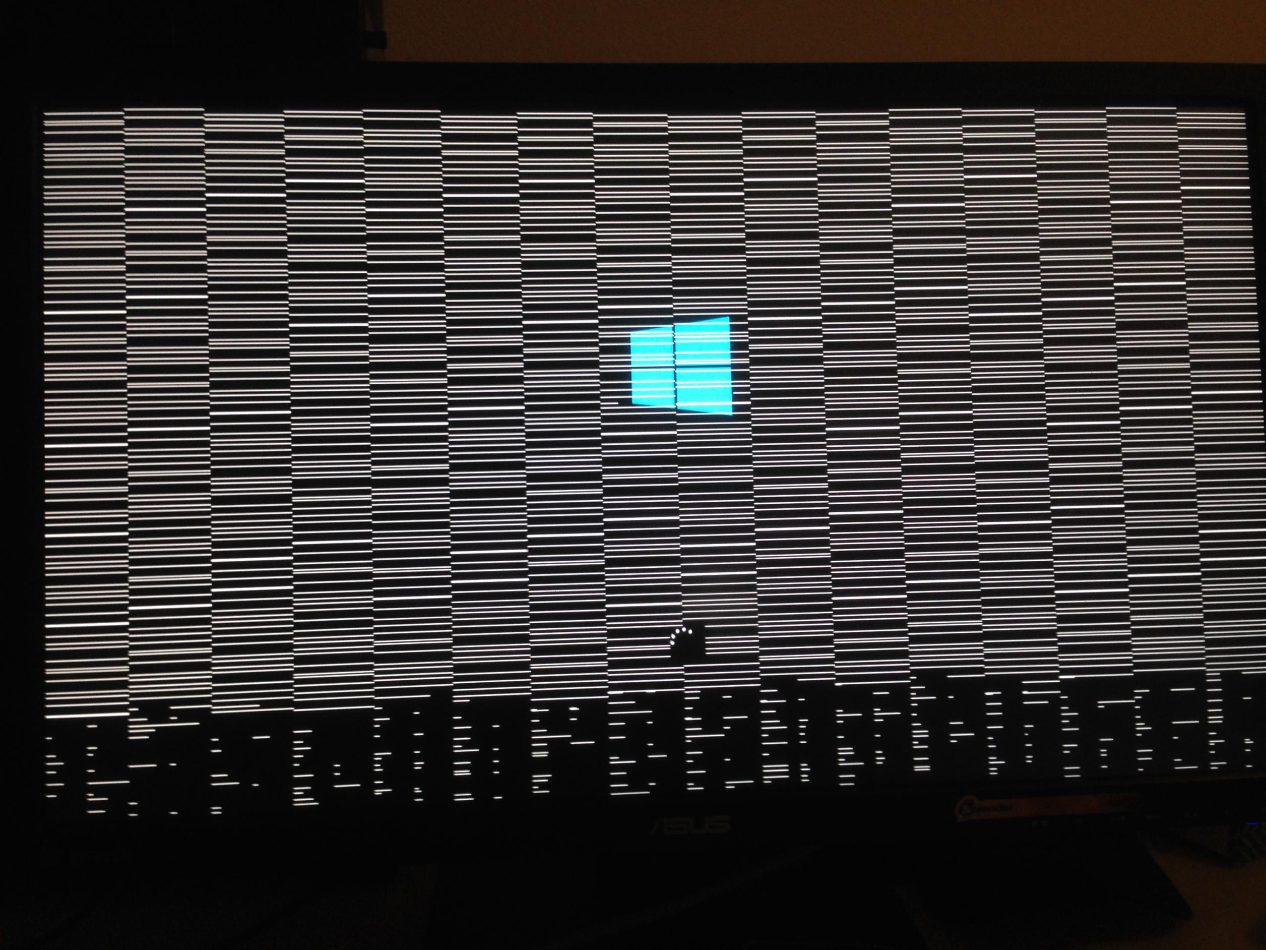

Habe die erste Karte aus dem Slot gezogen und nur die zweite (PCI-E Nr. 2) eingesteckt.
SIEHE BILD im ANHANG.
Kann es sein, dass nur der Steckplatz beschädigt ist am Mainboard? Ich muss anscheinend die WaKü nochmal ausbauen und die Grafikkarte in den 3ten PCI-E Slot stecken... (also Slot 1 und 3) Sollte das funktionieren?
Sonst.... bleibt mir nicht mehr viel übrig ausser die Karte an einem anderen PC zu testen.

Späte Antwort, bin gerade erst meine Abos bei CB durchgegangen: Hast du da neue Infos?
Ich würde nämlich ganz schwer schätzen, dass die GPU hinüber ist.
Hi, die Karte verursacht auch an anderen PC's den selben Fehler oder funktioniert gar nicht.
