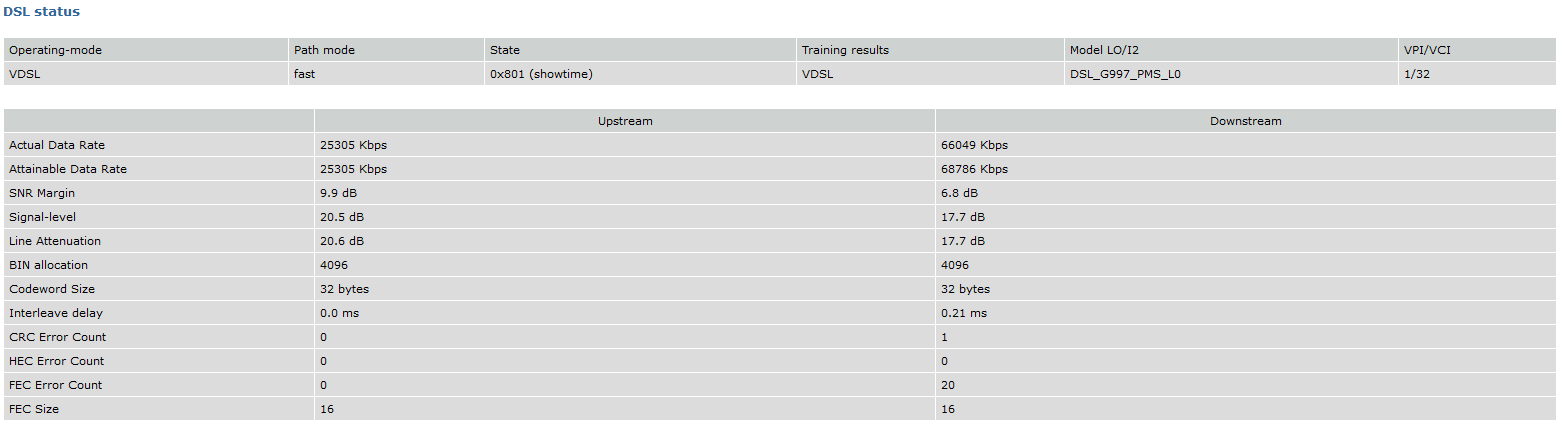

der Router ist jetzt 23 Tage ununterbrochen angeschaltet gewesen, so laut speedport.ip. Dennoch hat sich bisher noch nichts geändert an der Bandbreite, immer noch die selbe attainable data rate. Heißt das jetzt nochmal ein bisschen warten, da sich das ja automatisch immer stufenweise hochstuft? Und wie lange circa warten?

Hey m4rciwf,
mittlerweile wissen wir, dass der Anschluss täglich überprüft wird. Ist der Anschluss mehrere Tage hintereinander in allen Systemen unauffällig, wird nachgeregelt und das Profil stufenweise wieder hochgesetzt. Von uns ist kein direkter Eingriff möglich. Der Zeitraum kann mehrere Wochen andauern. Wenn sich gar nichts mehr an den Werten verbessert, wird auch keine Änderung erfolgen.

Ich kann euch aber sagen, dass wir bei @m4rciwtf einen Portreset angestoßen haben. Und wie erwartet, hat ASSIA direkt wieder gegriffen.
Es ist leider so, dass die Leitung bei 70MBit bleibt . Ansonsten läuft die Leitung unstabil.

Thread kann von meiner Seite aus geschlossen werden.
Ursache für die "Drosselung" ist eine zu lange Leitung, sodass bei uns im Haus nur maximal circa 85 ankommen.
Danke an Sven für den hervorragenden Support und seine sehr große Mühe uns zu helfen!
Und dank ihm wissen wir jetzt, dass bei uns kein Fehler vorliegt! :)
