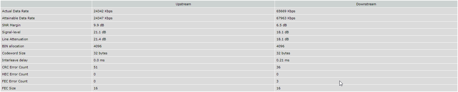

wir haben seit gestern anstatt MagentaZuhause M die L Variante bekommen. Seit Anfang an kommen bei uns aber nur ca. 68k down an, und dies wurde diese Nacht auf 65k gedrosselt. Der Router zeigte die Nacht dann nur folgende Fehler an:

Hier der DSL Status unter Hidden:
791140

Schaltungstermin war bis gestern 21 Uhr, aber die Schaltung war anscheinend schon davor nachts um circa 2 Uhr. Dennoch müsste bei "Attainable Data Rate" doch trotzdem dann die 100k stehen und so viele Fehlermeldungen nur für einen Neustart? Kommt mir suspekt vor. Und klar liegen die 65k noch im Rahmen des Tarifs, dennoch bezahlen wir für normalerweise 83k, deswegen warte ich auf eine offizielle Antwort des Telekom Supports, die da vielleicht helfen können.
Nein, da steht das, was Eure Leitung hergibt. Und so viele Fehler? Der Reconnect hat 2 Minuten gedauert. Alles ganz normal. Aber sicher, die Magenta Helfer werden bestimmt auch her eilen.

tut mir leid, ich habe am Freitag nicht mitbekommen, dass ich angerufen wurde und habe das erst mehrere Stunden danach gesehen. Aber ich habe jetzt die 2 Wochen so gut es ging jeden Tag nachgeguckt, ob sich irgendwas verändert hat, dies ist leider nicht der Fall gewesen. Das einzige was sich verändert hat, ist eine Erhöhung des CRC Error Count und dies innerhalb von 9 Stunden Betriebszeit von dem Router. Und fast die selbe Fehlermeldung tritt immer noch auf, wodurch der Router neustartet:
