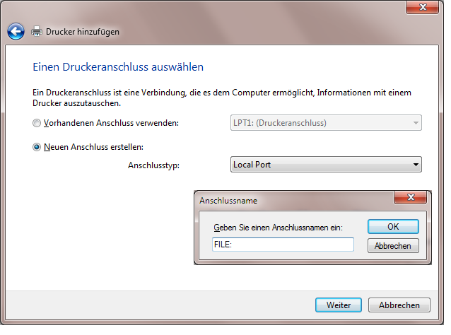

Neuen Anschluss hinzufügen >> Local Port >> Name = FILE: (Doppelpunkt ist wichtig), danach kannst Du "Drucke in eine Datei umleiten". Wenn der Fehler kommt das der Anschluss bereits vorhanden ist, müsstest Du den Anderen erst deinstallieren. Wenn die gedruckte Datei nicht gefunden wird, erstelle einen "C:\Temp" Ordner und nutze diesen für die Ausgabe der "Drucke" wenn Du den Namen des Druckes vergibst.
Kann ich leider nur für W7 testen weil ich kein W8 habe, sollte aber wohl identisch klappen.

Es klappt so nicht. :( Leider. Als ob ichs geahnt hätte.
Es taucht zwar (LocalPort, Hinzufügen) FILE: auf und deklariert sich erstaunlicherweise auch als «Umleiten in Datei»… Der Drucker an dem ich das versuchte ist MS XPS-Writer V4, und aus Word gedruckt wird mir statt *.XPS *.PRN angeboten. Es passiert dann auch optisch was, nur die Datei wird nicht erzeugt (auch nicht leer mit 0 Byte).

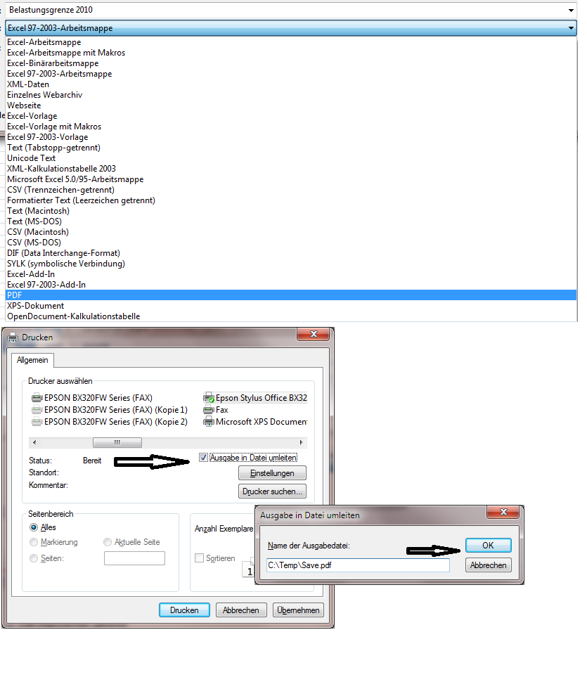

So herum habe ich es nie probiert. Wenn ich die Datei an den Drucker sende, klicke ich dort nur den "Ausgabe in Datei" Button an, es öffnet sich dann ein zusätzliches Fenster und ich wähle als Ordner "C:\Temp\Dateiname.endung" und die Datei befindet sich im besagten Ordner, leider kann man zwar den Namen *.pdf auswählen, aber öffnen lässt sich die Datei nicht, weil sie als fehlerhalft deklariert wird.
Solltest Du die Daten mit Office erzeugen, gibt es doch die Möglichkeit "Save as PDF" zu installieren und man kann die Dateien als PDF abspeichern, unter Off2010 klappt es damit auch sehr gut.
Bei MS gibt es das noch. Ob es Dir hilft weiss ich ja nicht, wenn Du es schon kennst ok, sonst kannst Du es ja auch mal testen.

So habe ich es ewige Zeiten ja auch getan. Dumm ist, dass mir Word (Office…) dieses explizite Häkchen gar nicht erst anbietet.
Unter O97/O2k isses ja Wurscht ob ich den Haken setze; steht der Druker(treiber) auf in-Datei passiert mir das unausweichlich (dass ich eine Datei bekomme). Nur normale Drucker (ohne -treiber) kann ich so augenblicklich umpolen. Ich finde das Häkchen bloß noch nicht mal bei meinem normalen Drucker unter 2010, sapperlott!
Am Hauptproblem ändert das aber auch nix. Es druckt nichts. Gar nichts. Alle Dialoge sind da, Word scheint tatsächlich etwas zu tun (spoolen?) nur es kommt wortwörtlich nichts hinten raus. Aller Datenstrom wandert scheints nach NUL oder wohin-auch-immer. Physisch drucken geht. PDF-Erzeuger mögen da helfen, lösen aber nicht das Problem mit MS' SPX oder dem verschütt gegangenen OneNote-Drucker…
