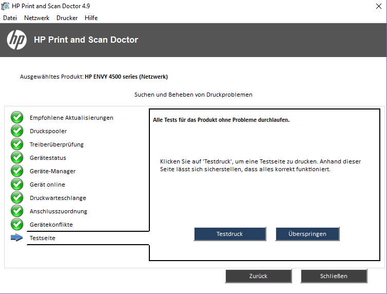

Von HP gibt es ja diesen HP Print and Scan Doctor. Den habe ich mal ausprobiert und er zeigte mir keine Fehler an. Nur wenn ich dann eine Testseite drucken möchte kommt kein Druck aber wenn er dann einen internen Druck ausführen will, dies macht er.
Was kann ich noch alles versuchen?

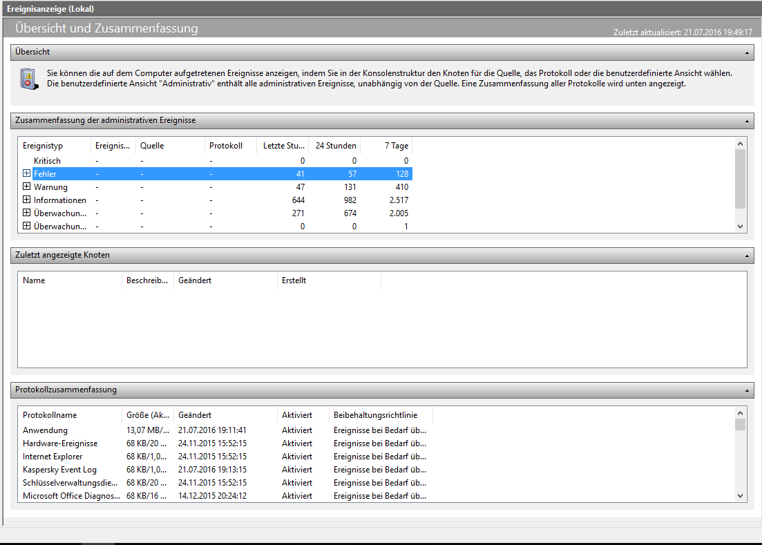

Also ich habe auf dem Rechner Kaspersky installiert. Aber ich habe schon den Schutz mal "angehalten" aber dann funktoniert der Druck auch nicht.
Bei dem Ereignisprotokoll kenne ich mich jetzt nicht ganz so gut aus aber ich habe mal einen Screenshot im Anhang.
Du muß in den Windows Protokollen rund um das Druckereignis nach Einträgen schauen.
Da sind ja dann auch Detailbeschreibungen dabei. eventuell findest Du was im Zusammenhang mit dem Spooler oder den Geräten.
Links neben deinem Fensterausschnitt sollte ein Baum sein. Eventuell mußt Du den wieder einblenden.
Danke habe es gefunden aber in Bezug auf den Drucker habe ich nichts gefunden..
