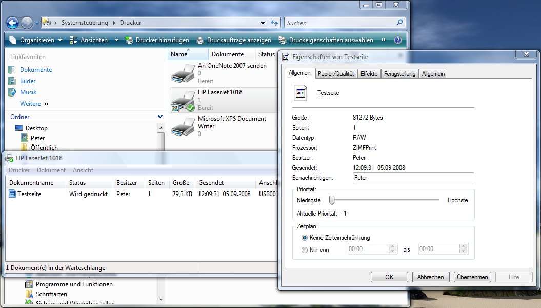

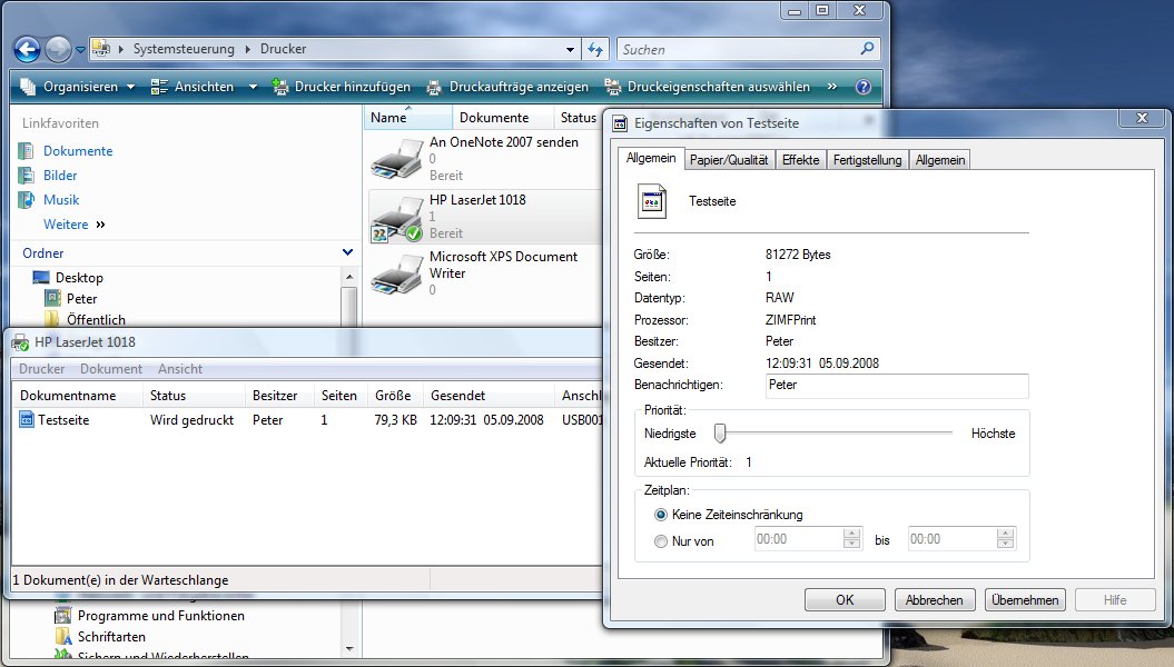

Eine Konfiguration, wie sie in einigen Haushalten, WGs oder Klein-Büros vorkommen dürfte: 3 Windows-Rechner (2 x XP Home, 1 x Vista Home Premium 32-bit) sind über ein WLAN miteinander verbunden und teilen sich neben dem Internetzugang auch den Drucker, einen HP Laserjet 1018. Das Surfen geht wunderbar, auch das Dateien tauschen im Netzwerk - nur beim Drucken hakt’s:
Drucker am Vista-PC angeschlossen: Drucken im Netzwerk geht nicht
Wenn das XP-Notebook einen Druckauftrag zum Vista-PC schickt, öffnet sich im Vista-PC der Druckmanager - und das war’s dann erstmal. Nichts passiert mehr. Der Druckauftrag lässt sich weder am XP-Notebook noch im Vista-PC löschen (auf Rechtsklick - anhalten/abbrechen passiert nichts).
Aber: Nach dem Vista-Neustart (!) beginnt der Drucker den Druck.
Drucker am XP-Notebook angeschlossen: Drucken im Netzwerk geht
Wenn der Vista-PC den Druckauftrag zum XP-Notebook schickt, beginnt der Druck sofort.
Prinzipiell geht es also. Nun wollen wir das aber umgekehrt haben: Der Drucker soll am Vista-PC angeschlossen sein und drucken, wenn er von einem XP-Computer übers Netzwerk einen Druckauftrag erhält. Wie kriegen wir’s hin?
Folgende Fehlerquellen können ausgeschlossen werden:
Auf beiden Rechnern sind die gleichen Benutzer mit identischen Passwörtern eingerichtet, beide Rechner sehen sich im Netzwerk, die Firewall ist hier also nicht das Problem. Ohne Bedeutung ist auch, WAS gedruckt werden soll; ob Testseite oder Fotos, die Dateigröße spielt keine Rolle.
Auch die Druckertreiber-Installation scheint okay zu sein. In allen vier Konstellationen (1: XP druckt direkt, 2: XP druckt über Vista, 3: Vista druckt direkt, 4: Vista druckt über XP) werden laut Testseiten der gleiche Anschluss, das gleiche Datenformat, der gleiche Treiber, die gleiche Datendatei, die gleiche Konfig.-Datei, die gleiche Treiberversion, der gleiche Druckmonitor und der gleiche Standarddatentyp verwendet - und auch die 20 Zeilen "zusätzliche Treiberdateien" sehen identisch aus.
Auf dem angehängten Screenshot ist zu sehen, dass der Druckauftrag die niedrigste Priorität hat. Auch das Ändern auf "Höchste Priorität" bewegt Vista nicht dazu, den Druck sofort zu starten.
Jemand eine Idee?

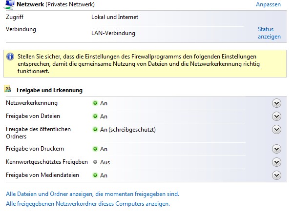

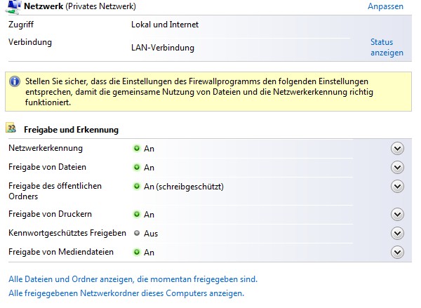

das gleiche problem habe ich auch:
Ich habe es wie folgt gelößt:
Start-->Systemsteuerung-->links auf: Startseite der Systemsteuerung klicken-->bei Netzwerk und Internet auf Dateifreigabe einrichten klicken.
Dort dann die Druckerfreigabe aktivieren, und das kennwortgeschütze Freigeben deaktivieren (sonst klappt es nicht)
So dann müsste alles klappen
LG und Viel Erfolg
Hier noch ein Screeni wie das ganze dann aussehen muss:
Noch was: Herzlich wilkommen im Forum ;)

Moin nochmal :)
Die Druckerfreigabe war aktiviert; die Änderung der kennwortgeschützten Freigabe hat keine Lösung gebracht (weder an/aus). Das Problem ist also nach wie vor das Gleiche.
Ich kann mit den Testseiten, die nach jedem Vista-Boot aus dem Drucker geflutscht kommen, inzwischen mein Arbeitszimmer tapezieren. :rolleyes:
Bevor jetzt jemand anregt, ich könnte die Druckertreiber allesamt komplett löschen und neu installieren - das habe ich bereits zwei Mal gemacht.
Zum deinem Vorschlag, die kennwortgeschützte Freigabe auszuschalten, noch eine Frage: Nach meinem Verständnis ist das doch ein SicherheitsPLUS, wenn der Kennwortschutz eingeschaltet ist - warum sollte man ihn ausschalten? Zumal, wenn auf beiden Rechnern der gleiche User mit dem gleichen Kennwort angemeldet ist. Wie gesagt, die User können auf allen Rechnern in den öffentlichen/gemeinsamen Ordner Dateien austauschen und auch auf die Drucker zugreifen, das funktioniert ja alles - allein, der Druck startet nicht, wenn der Drucker am Vista-Rechner hängt und ein XP-Kollege übers Netzwerk drucken will.
