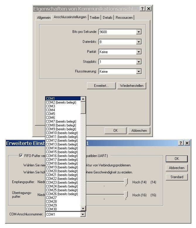

Meist kann man im Treiber den COM Port einstellen. ;)

Habe ich vergessen zu erwähnen. Da der COM1 ja bereits belegt war, habe ich den rausgeschmissen und dann den COM3 nach COM1 portiert. Doch irgendwie hat das nicht geklappt. Aber an dem neuen (der hat ja keinen echten COM1) habe ich das noch garnicht ausprobiert ...
