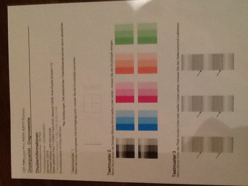

Ich habe einen HP Officejet Pro 8500 A910
Nun druckt er das schwarz nicht mehr richtig...
Druckerpatronen sind voll, druckerköpfe sind auch in Ordnung und die Farbe ist wahrscheinlich auch nirgendwo eingetrocknet, da der Drucker in ständiger Benutzung ist...
Hier mal ein Bild von einem seiftest des Druckers...
Die Qualität vom Bild ist jetzt nicht bombe, aber es sollte das Problem darstellen...
Bei mehreren blättern wird das schwarz immer weniger...

Der druckerköpf ist vollkommen in Ordnung, siehe Bild im startpost...es liegt ja auch mehr an der Zufuhr der Tinte... Mal is Tinte da und mal nicht...

Laut dem Probedruck sind die Druckköpfe ja in Ordnung...

Man sieht ja an dem Probedruck, dass die Tinte nur auf ganzer Linie fehlt, also kann es nicht unbedingt am Kopf oder an der Tinte liegen, weil dann würde die Tinte sporadisch überall fehlen... aber das tut sie ja nicht... Sie fehlt nur auf ganzer Linie oder ist halt da... Ich kann mir keinen Reim auf das Problem machen...
