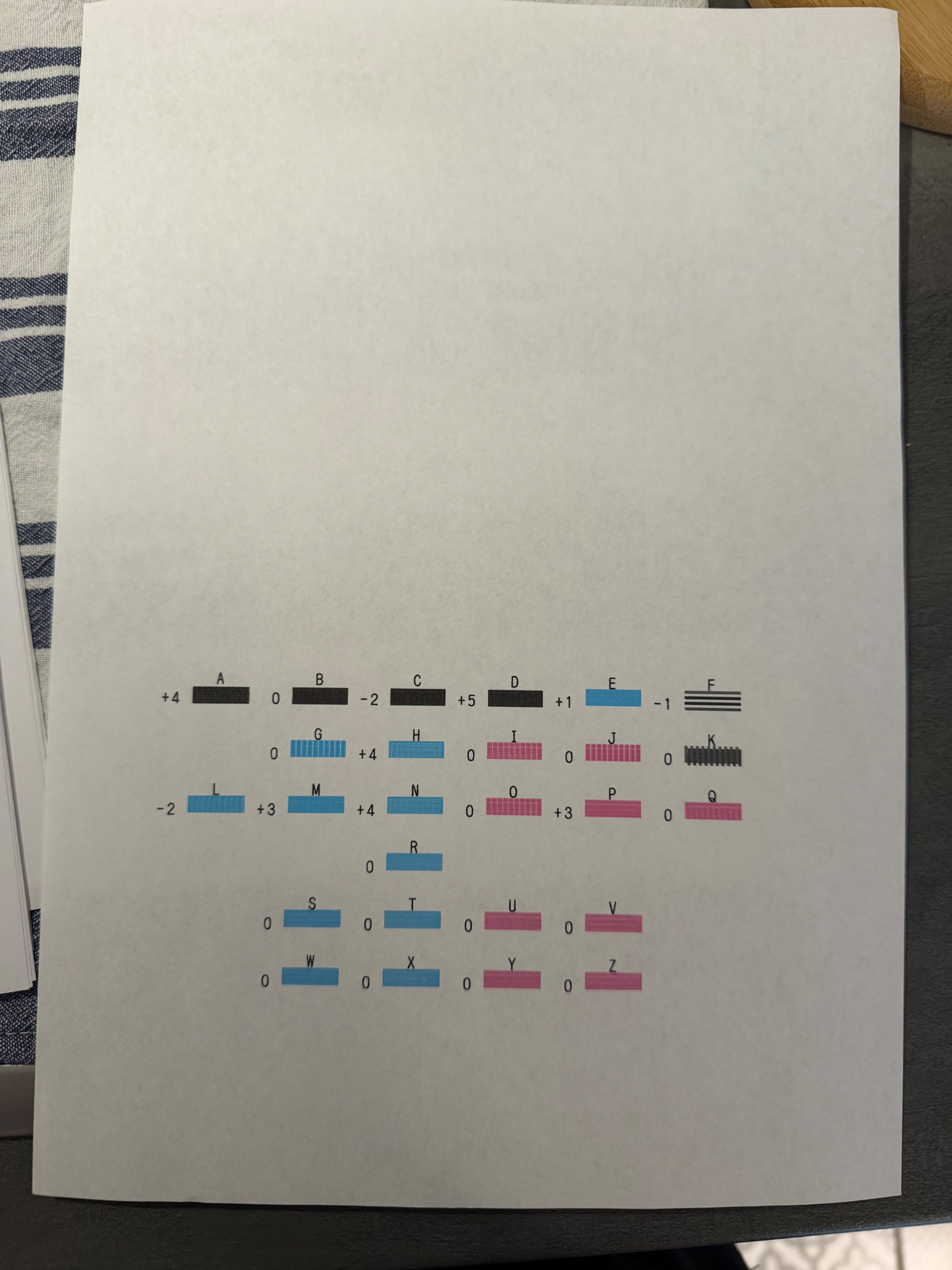

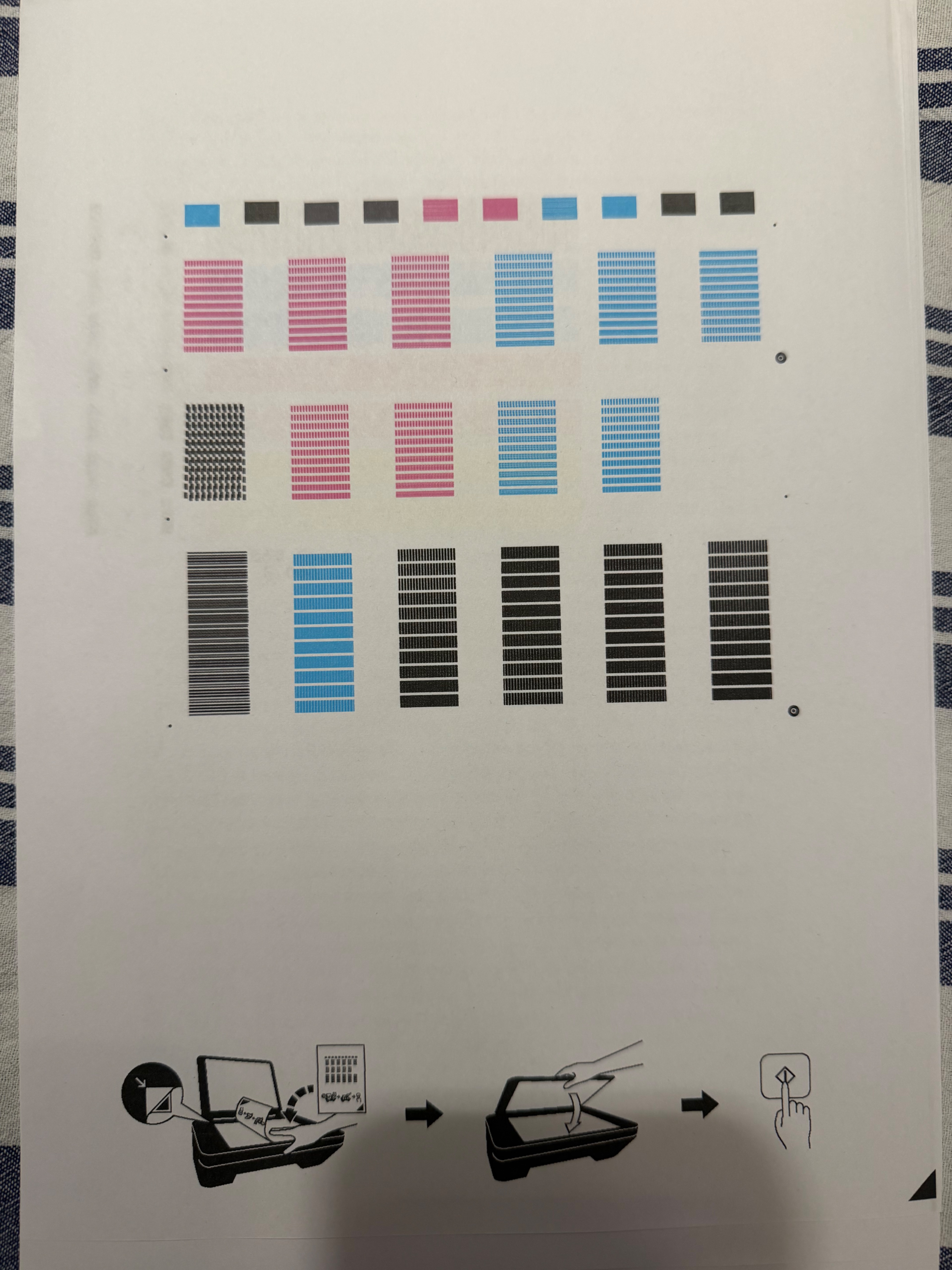

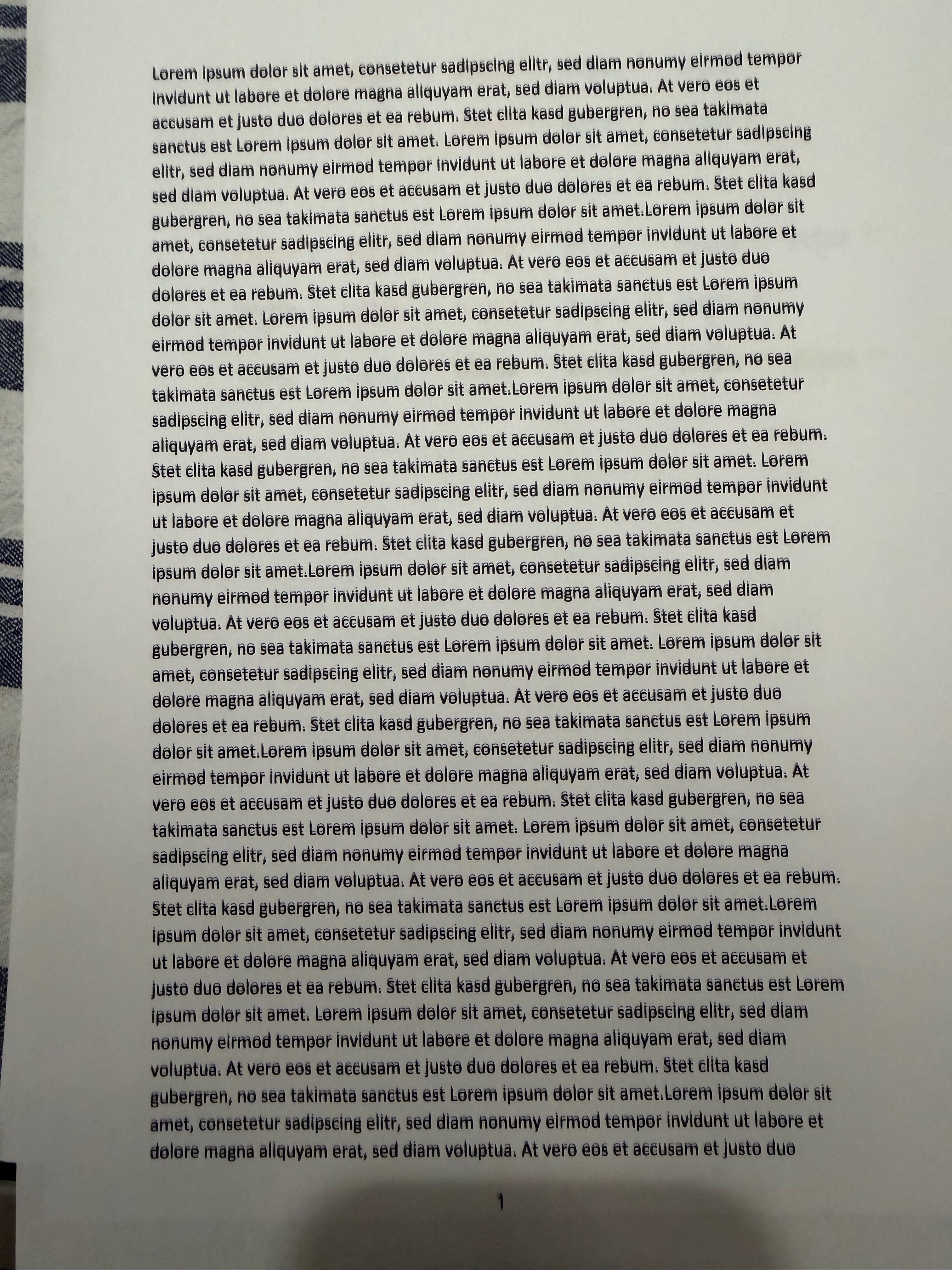

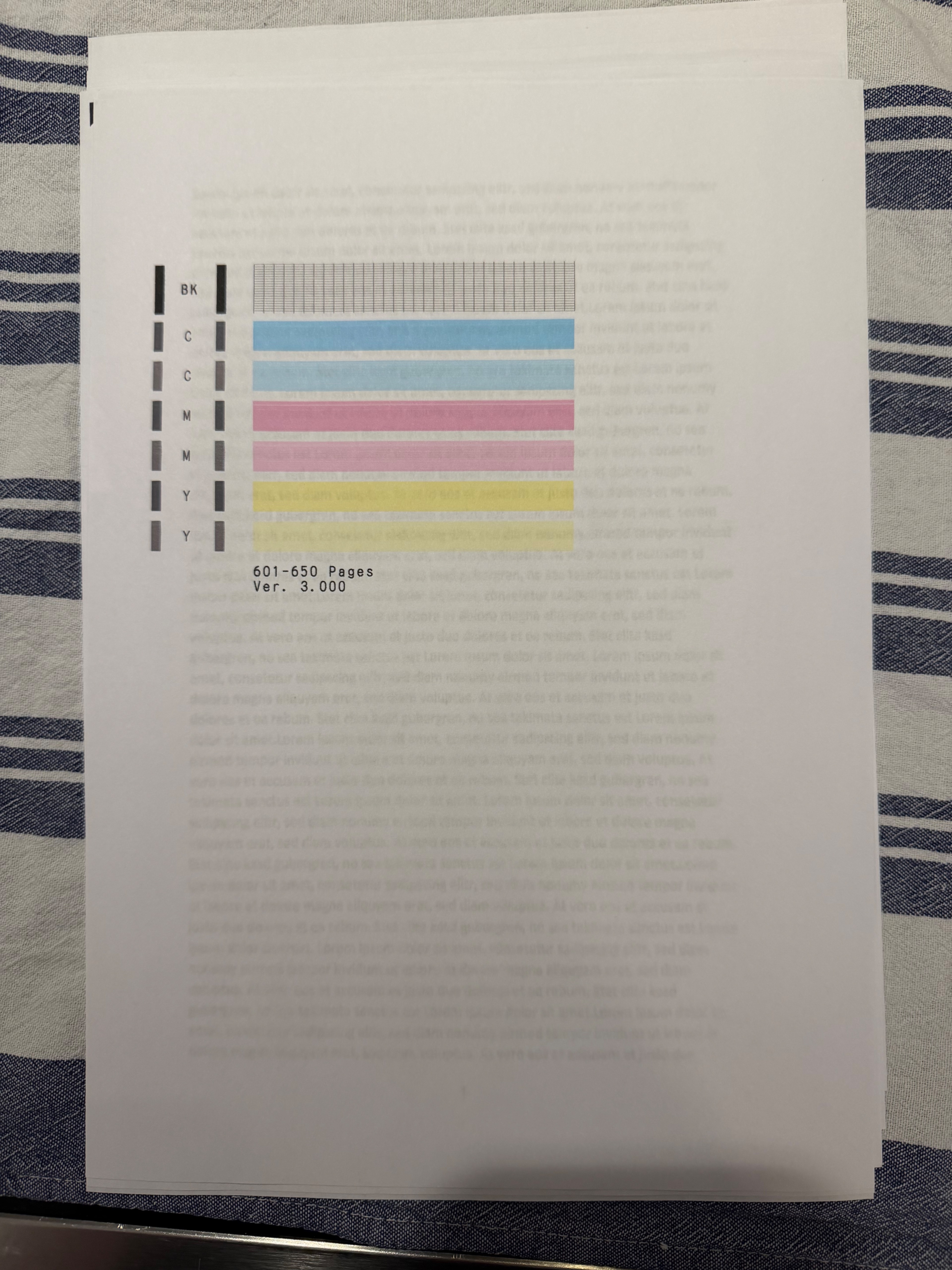

Hallo @All,
ich habe einen Canon Pixma MG3650S.
Beim Duplexdruck druckt dieser Textzeilen doppelt und leicht versetzt. Beim Simplexdruck tritt das Problem nicht auf.
Ich habe schon eine Druckkopfreinigung (Normal/Intensiv) durchgeführt, den Druckkopf kalibriert und neu ausgerichtet. Leider ohne Erfolg.
Ich hab eine paar Bilder angehängt.
1. Beispiel für doppelte Zeilen
2. Drucker eigene Ausdrucke zur Druckqualität und Ergebnisse nach der Druckausrichtung.
Hat noch jemand eine Idee was ich tun kann oder ist der Drucker hin.
Vielen Dank im Voraus

Ggf mal auseinander bauen soweit es geht und reinigen. Ggf auch Duplex händisch umsetzen.
Versuche statt der automatischen Ausrichtung die manuelle Variante, auf den ersten beiden Bilder ist immer noch ein Versatz zu sehen.
Es kann notwendig sein die Ausrichtung mehrfach zu wiederholen bis das Druckergebnis passt.
Druckt das Teil automatisch auf beide Seiten, oder musst du für den Duplex Druck das Blatt neu einlegen und du hast es nur nicht gedreht?😅
Hallo
Dann drucke doch einmal "händisch" im Duplexmodus. Erste Seite drucken, Papier von Hand wenden, zweite Seite (Rückseite) drucken. Wie sieht es dann aus?
Vicanus
Die Testausdrucke passen aber? Da ist nix versetzt? Wie sieht es beim Scannen aus - falls der das kann?
Worauf ich hinaus will: Eventuell liegt es am Druckertreiber, wenn es nur Ausdrucke vom PC betrifft. Oder mal vom Handy drucken lassen..
Leider mit etwas Verspätung.
@Darkling71 wie kann ich eine manuelle Ausrichtung machen?
@CM286 Das Ergebnis ist unterschiedlich zwischen Computer und Handy. Wobei beide Ergebnisse nicht wirklich schön sind. Ich prüfe die Version vom Treiber nochmal. Ich hatte die neuste Version von Canon genommen vor 1-2 Wochen.
@wuselsurfer das Alter der Patronen muss ich prüfen. Ist nicht mein eigenes Gerät.
@Darkling71 Die manuelle Ausrichtung hat leider nicht geholfen.
@wuselsurfer Die Indexband sieht sauber aus. Das Alter der Patronen kenne ich nicht.
@vicanus Beim händischen Duplex drucken, tritt das Problem auf. Leider ist das für mich keine dauerhafte Lösung

Ich habe die Patronen und das Indexband jetzt gereinigt.
Auffällig ist, dass die Farbe-Patrone auf dem Küchenpapier nur Blau und Gelb schmiert. Rot ist gar nicht sehen.
Auch ist der Schatten, der beim Drucken geworfen, wird jetzt bläulich und nicht mehr gräulich.
Edit: Magenta ist leer...
