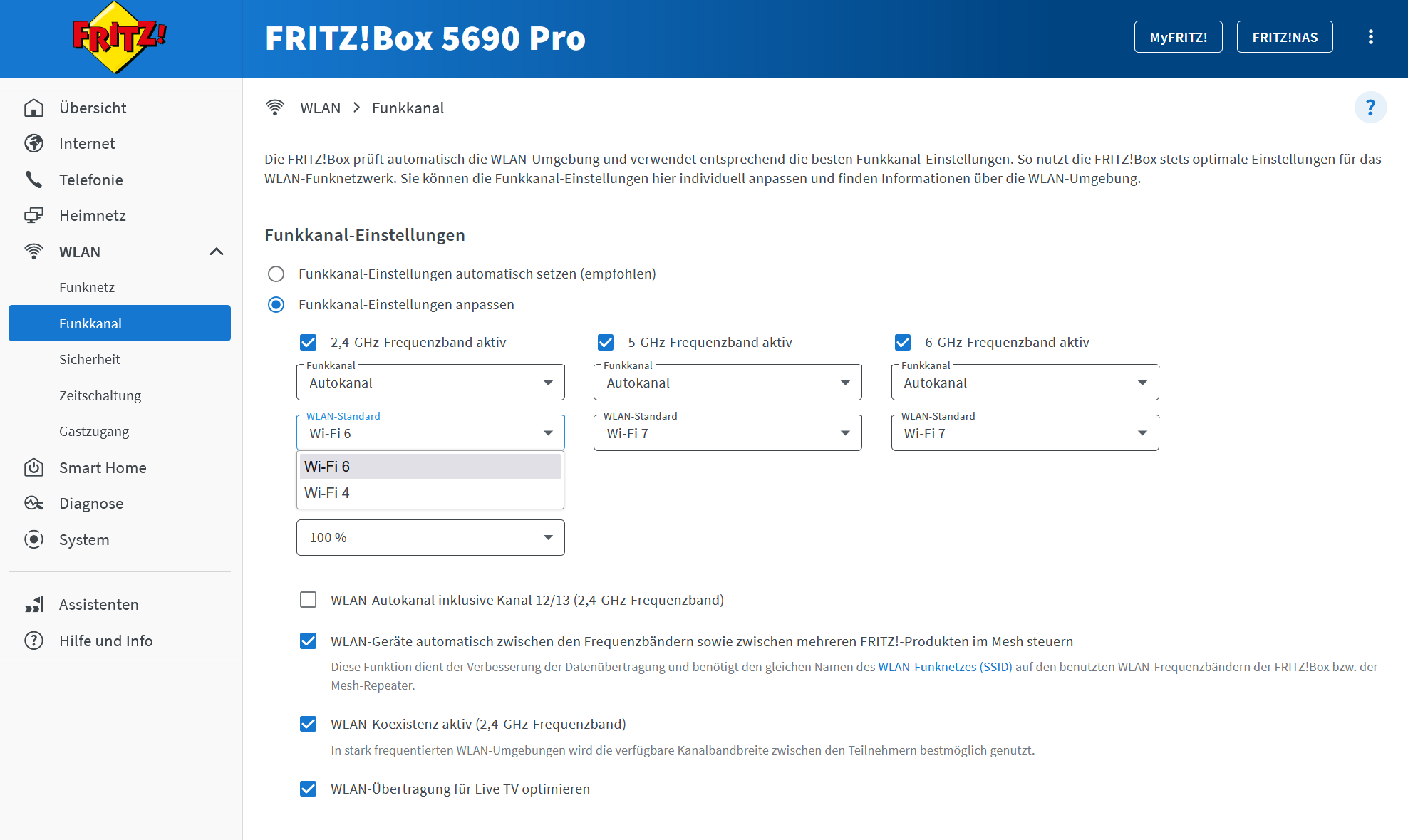

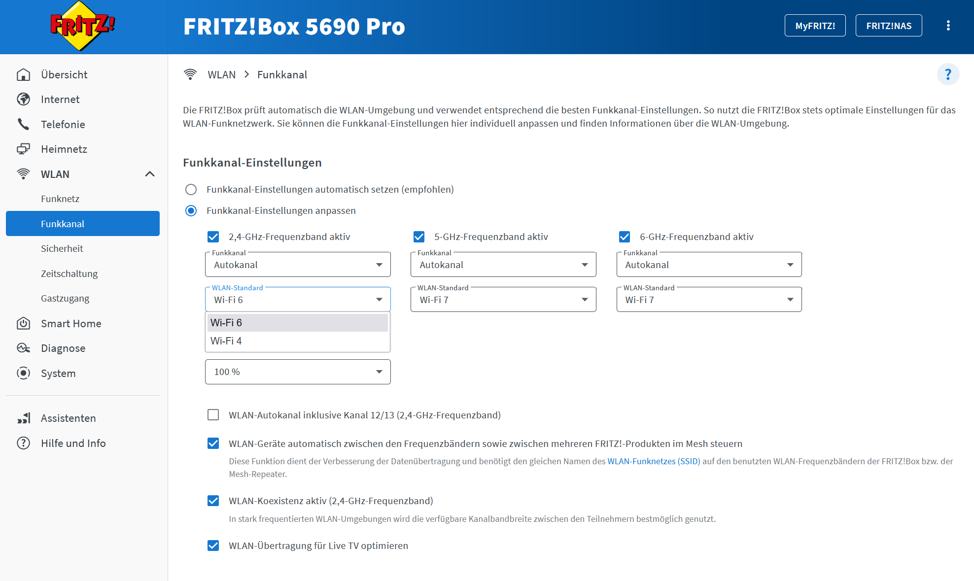

Hast du auch schon versucht, den WLAN-Standard zu verstellen? Meinetwegen von Wifi 5 auf Wifi4 mal zu probieren? (In der FB)

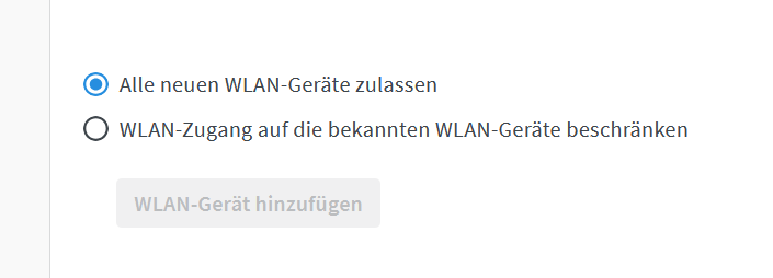

Oder ist dein WLAN in der BOX vielleicht auf die bisherigen Geräte beschränkt?
neben wifi4 /5 ist kannst du auch die art der verschlüsselung umstellen. standardmäßig steht die fritze auf wpa3 + wpa2. stell das mal auf nur wpa2.
eigentlich sollten neue geräte auch wpa3 beherrschen und EIGENTLICH sollte der drucker das netz zumindest finden.. aber wer weiß, was für einen blödsinn die da als chipsatz eingebaut haben und wie die software drauf ist.

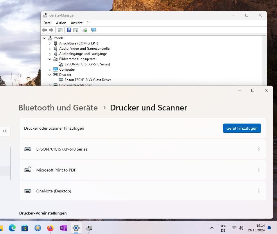

Hast du es mal in Windows - Einstellungen - Bluetooth & Geräte hinzufügen versucht?
Wie bei meinem Epson XP510
