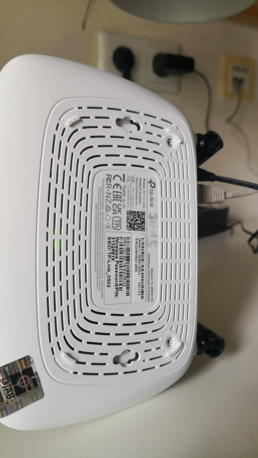

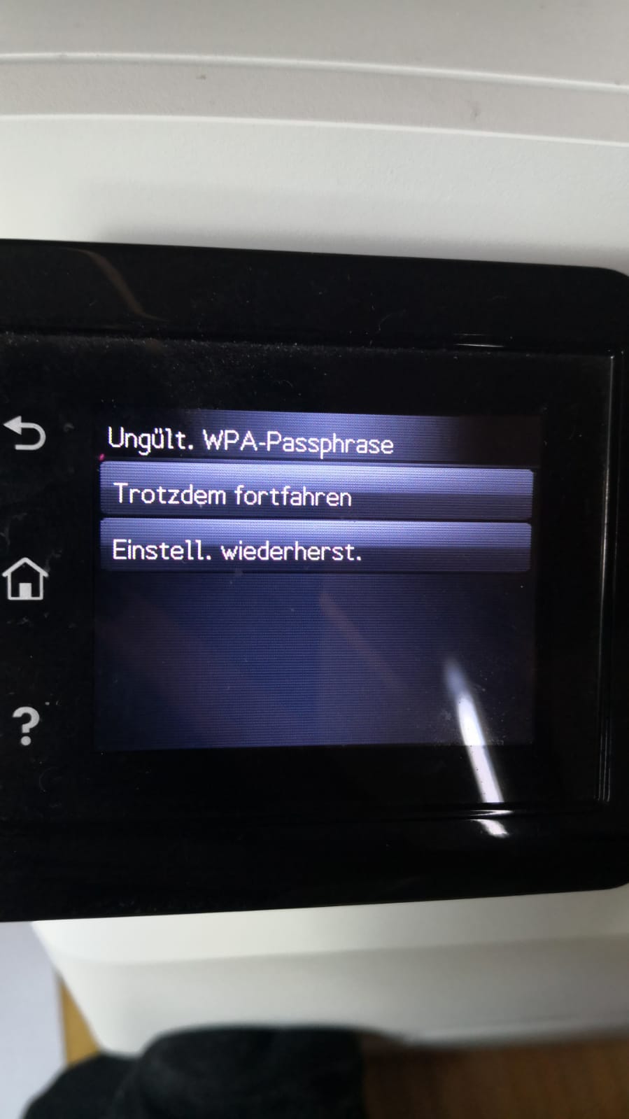

Ich möchte einen HP M281fdw Drucker mit einem WLAN verbinden.
Ich habe den Netzwerkassistenten gestartet und die ssid ausgewählt und dann das Passwort des Routers eingegeben.
Danach erhalte ich immer die Meldung: Ungült. WPA-Passphrase
ipv4 habe ich auf automatisch gestellt.
Mit dem Handy oder Macbook kann ich mich mit dem Router über wlan verbinden.
Hoffe es kann mir jemand weiterhelfen, wie ich den Drucker per wlan verbinden kann.

Ich schau da nicht nach gerade wegen Tatschfone ob der Drucker überhaupt das eingestellte Protokoll vom Router kann.
Gemeint ist, Drucker kann WPA2 aber nicht WPA2/WPA3.
Reaktionen: tRITON
Danke für den Hinweis.
So wird es wahrscheinlich sein, dass der Router WPA3 eingestellt hat und der Drucker aber nur WPA2 kann.
Ich habe testweise bei meinem Handy Tethering aktiviert und darüber kann ich mich dann über wpa2 den Drucker per wlan verbinden.
Danke
Nein der Drucker kann kein wpa3
