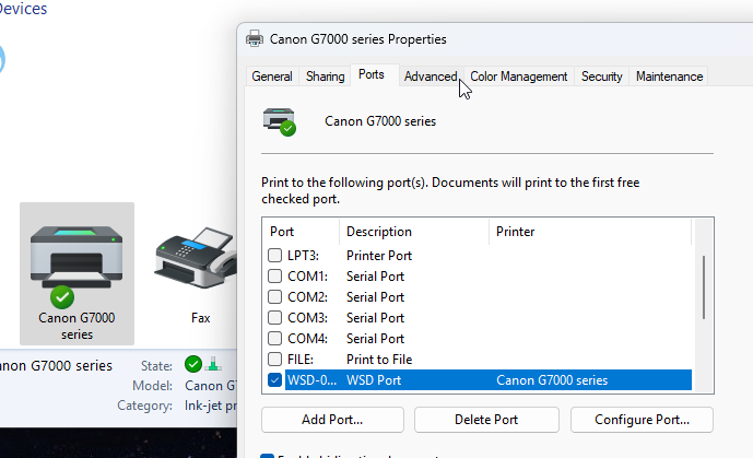

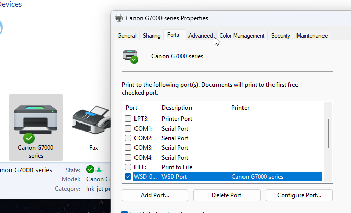

Schmeiss den Drucker nochmal runter und deinstalliere auch alle Anschluesse dazu. Waere ungefaehr hier.
Dann neu starten und mit der Software von Epson anfangen.
Blöde Frage, aber wie kriege ich die klassische Geräteansicht (wie im Screenshot) unter Win 11 hin?
Habs gefunden, ziemlich versteckt...

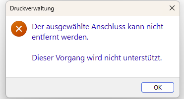

Beim Versuch, den Printerport zu löschen (bei mir USB004), komtm folgende Fehlermeldung:
