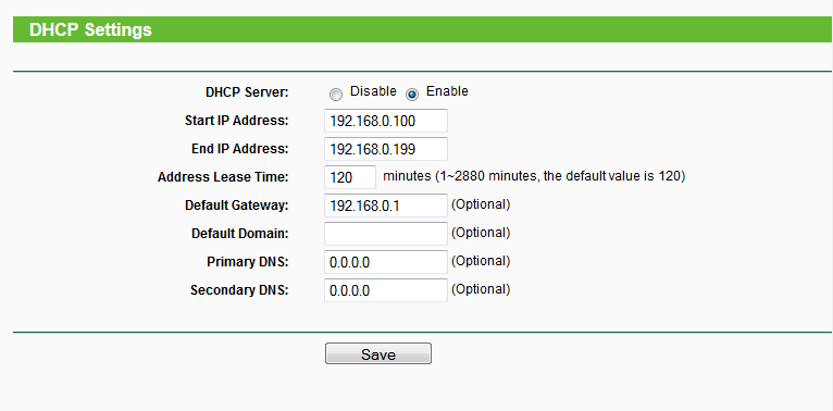

Ich habe ein kleines Problem mit meinem Hausnetzwerk:
Im Keller haben wir eine eine Fritzbox 6320 von da ab habe ich einen Drucker angeschlossen und ein Router (TL-WR841N). An dem Router hängt nun mein PC.
Das Problem ist nun, dass ich zwar ohne Probleme über den Router ins Internet komme, aber den Router nicht ansteuern kann.
IP-Addresse des Routers: 192.168.0.1
IP-Addresse des Druckers: 192.168.179.29
IP-Addresse meines PCs: 192.168.0.100
Ich nehme mal an, dass ich der Fritzbox irgendwie sagen muss, dass sie die IP-Adressen vergeben soll und es dem Router irgendwie verbieten muss.
Kann das sein? Und vor allem wie mache ich das?

Siehe meine Signatur.
Am TL-WR841N muss der DHCP-Server abgeschaltet und er muss mit einer LAN-Buchse an die Fritzbox angeschlossen werden.

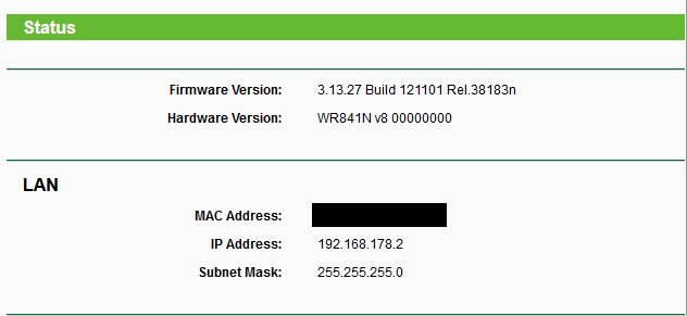

Hallo t-6,
vielen Dank für die ausführliche Erklärung! Bis zum Ende von Punkt 4.2 klappt alles auch einwandfrei.
Ich habe dann den PC vom AP genommen und den AP mit dem Hauptrouter (über eine LAN-Dose) verbunden. Danach habe ich den PC wieder an den AP (über LAN) angeschlossen.
geht es an der Stelle dann gar nicht mehr weiter - ich bekomme gar keine Verbindung zum Netzwerk und kann auch weder über die alte IP-Adresse (192.168.0.1) noch über die neu zugewiesene IP (192.168.178.2) auf das AP zugreifen. Bevor ich meinen PC vom AP abgezogen habe, wird das AP noch mit IP-Adresse 192.168.178.2 angezeigt.

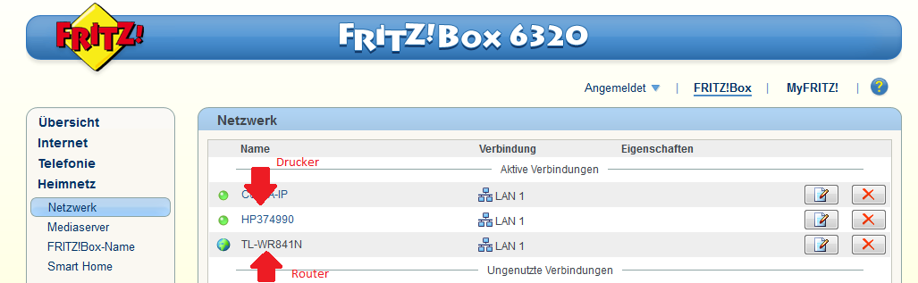

- Du solltest nun den TL-Router in der Liste sehen
-- Schau über die FritzBox Oberfläche kurz nach ob der TL-Router auch unter der 192.168.178.2 geführt wird

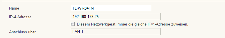

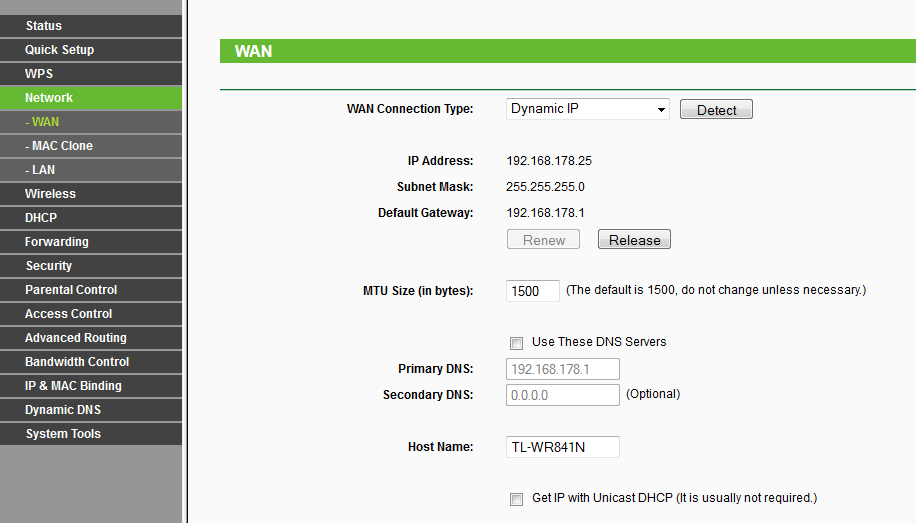

Ich habe immer das Problem, dass im letzten Schritt der TP-Router von der Fritzbox nicht die richtige IP-Adresse zugewiesen bekommt. Nachdem ich dem TP Router die IP-Adresse unter Network -> LAN geändert habe (Siehe Screenshot LAN und Screenshot WAN) sieht noch alles gut aus.
Stecke ich dann den TP-Router aber wieder an die Frotzbox bekommt er wieder die 192.168.178.25 zugewiesen. Das ist die IP-Adresse, die der TP-Router schon immer hat.
Bin langsam wirklich ratlos - es scheint fast zu klappen - aber irgendwie doch nicht ganz :-(.
Viele Grüße
Lagrange

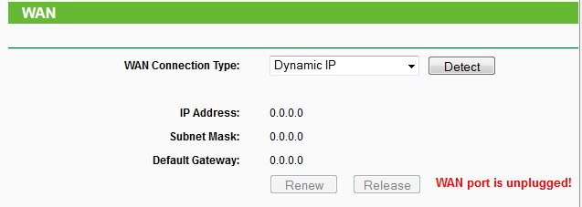

*ähem*
WAN/Internet interessiert am WR841N überhaupt nicht. Die Buchse wird gar nicht belegt. Ist vollkommen wumpe dass dann im Menü WAN-Port is unplugged! steht.
Mich hat auch eher die Anzeige an der Fritzbox gestört (siehe Screenshot Lan_Fritzbox). Da hat der TP-Router aufeinmal wieder die 192.168.178.25 als IP-Adresse.

Das Kabel das du vom TP-Link in die Wand steckst, gehört in irgendeine der LAN-Buchsen. Die einzelne Internet/WAN-Buchse (blau) muss frei bleiben. Über diese Buchse trennt der TP-Link Netze und genau das soll nicht passieren.
Dann bezieht der TP-Link auch keine IP von der Fritzbox und ist stattdessen (vereinfacht ausgedrückt) im selben Netzwerk wie die Fritzbox. Sukzessive der PC.
(weil mir der TP-Router die IP 192.168.0.100 zuweist und der PC die IP nicht von der Fritzbox bezieht).
Und deswegen gehört der DHCP-Server im TP-Link abgeschaltet.
Juchuuuuu ein Traum - VIELEN VIELEN DANK an euch beide!
