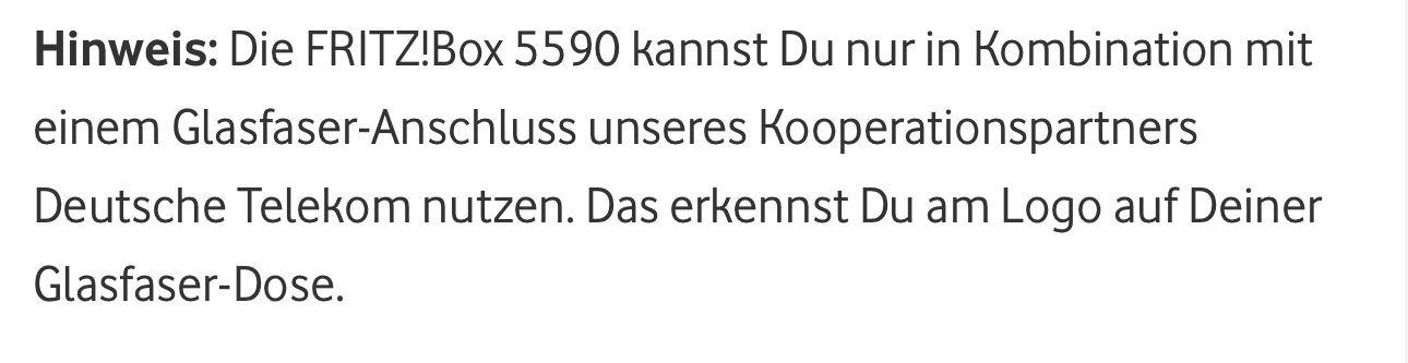

Unabhängig davon musst du wohl Beschwerde über die Bundesnetzagentur einreichen, Vodafone schreibt tatsächlich auf deren Seite folgendes:
https://www.vodafone.de/hilfe/router/fritzbox-5590.html

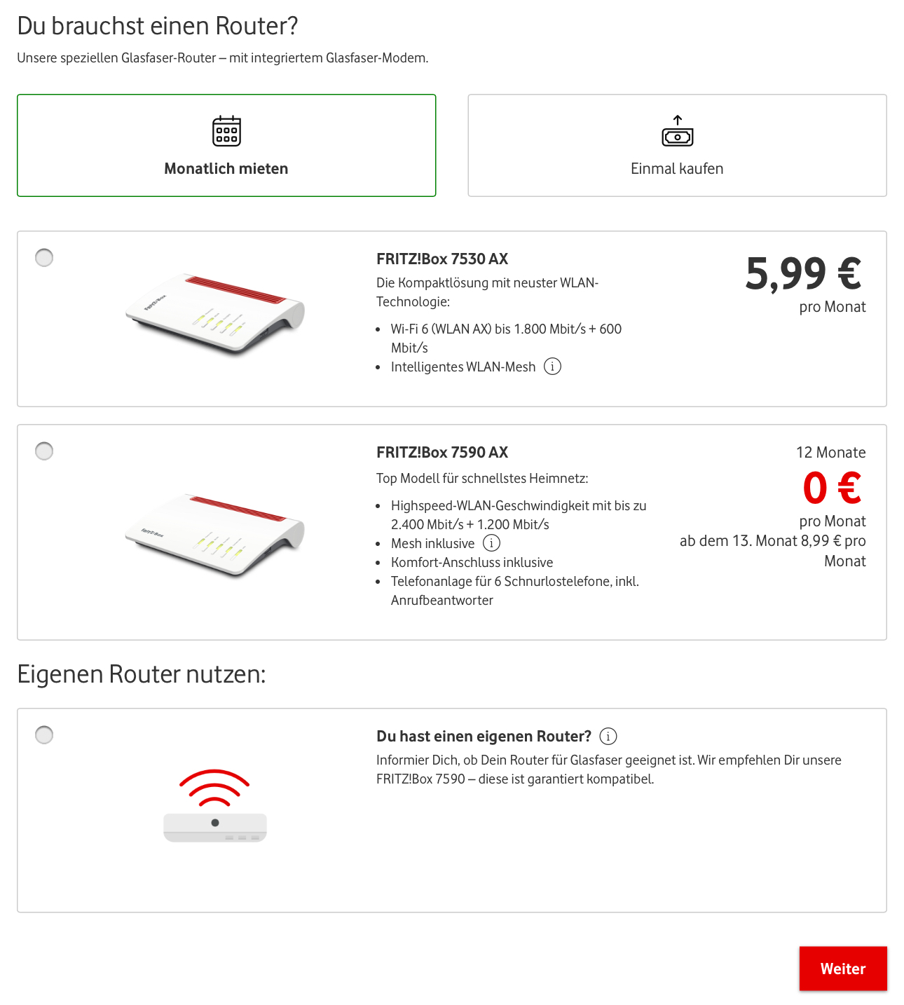

@Nero FX Das „angedreht“ glaube ich erst wenn ich ein Bild der Auftragsbestätigung sehe. Bis das nicht geschickt wird, bleibe ich bei der Behauptung die wurde bei Bestellung, auch wenn nur versehentlich, angehakt.
So sieht das hier im Vodafone Glasfaser Gebiet aus, ebenfalls mit Regio Zuschlag.

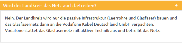

Den 5 Euro Regio-Zuschlag gibt es bei mir hier auch. Dafür haben wir hier einen höheren Upload. Ich persönlich könnte auf den höheren Upload verzichten, wenn ich dafür 5 Euro im Monat sparen könnte. Vodafone hat das Netz nicht selber aufgebaut, die pachten es nur, sondern mein Landkreis. LK hat die Leerrohre, Glasfaser usw. verbaut, Vodafone die eigentliche Technik.
https://www.vodafone.de/privat/internet/glasfaser/netzausbau/glasfaser-in-vechta.html

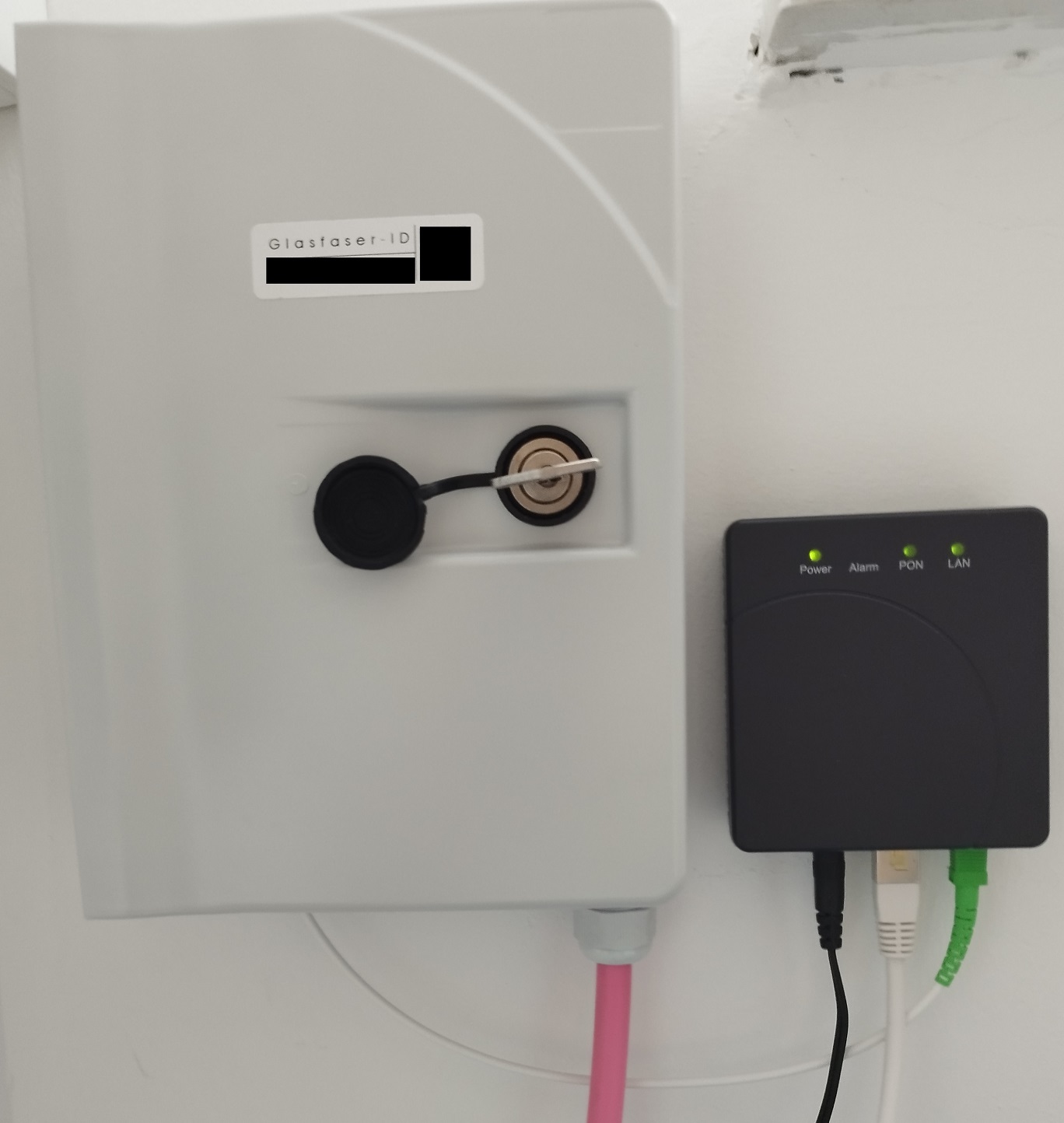

Weil mir hier aus den vielen Posts nicht ganz hervorgeht, ob dir der eigentliche Sachverhalt auf technischer Seite etwas näher gebracht wurde, mache ich mal den Anfang.
Bei dir kommt Glasfaser ins Haus, sprichwörtlich eine kleine Fiberglas-Leitung, durch die ein Lichtsignal gesendet wird. Diese Glasfaser wird aufgespleißt, entweder auf einen Steckertyp (LC/SC) oder auf eine Spleißbox - letzteres ist bei Hauseinführungen der Fall. Hier wird der sogenannte APL gesetzt, das eigentliche Netzabschlussgerät (APL = Abschlusspunkt Linientechnik). Ab diesem Gerät darfst du rein rechtlich tun und lassen, was auch immer du möchtest und es herrscht hier auch kein weiterer Gerätezwang mehr.
Vom APL geht es weiter in den sogenannten ONT - in den meisten Fällen. Der ONT ist ebenfalls nur eine etwa Handfläche große kleine Box (genauso wie der APL), der wiederum seinem Namen alle Ehre macht, denn ONT steht für nichts weiter als "Optical Network Termination". Was der ONT letztlich macht, ist nichts weiter, als das Lichtsignal in ein Kupfersignal für RJ45 zu wandeln. Für diese Wandlung braucht der ONT deshalb auch dauerhaft eine Stromversorgung.
Wenn du dir den ONT und das dafür benötigte Netzteil und den Strom sparen möchtest, dann gehst du vom APL aus direkt in ein kompatibles Modem/Router. Das KANN eine Glasfaser-FritzBox sein, es gibt aber auch noch viele andere Hersteller, die das anbieten.
Alternativ, so ist es eher die Regel, verwendet man eher einen Router ohne integrierte LWL (Lichtwellenleiter)-Wandlung und setzt darauf, dass beim Kunden APL und ONT beidermaßen vorhanden sind. Vom ONT aus geht es dann mit einem ganz stinknormalen Patchkabel (oder quer durchs Haus mit Verlegekabel) in den sogenannten "WAN"-Port des Routers. WAN steht hierbei für "Wide Area Network", welcher es dir ermöglicht, mit dem Internet zu kommunizieren. Über den WAN-Port stellst du letztlich die "Einwahl" mit deinen Accountdaten her.
Alternativ geschieht letztgenannter Punkt (je nach Glasfaser/Internet-Anbieter) auch über den ersten LAN-Port, der dann über die Einstellungen im Router in einen WAN-Port umgewandelt wird.
Ich hoffe, das hat dir ein wenig Licht ins Dunkel gebracht :)

Bei uns gehört das Glasfasernetz dem Kreis, die bauen das dort quasi auf, dadurch muss sich Vodafone da einmieten und diese Kosten werden dann durchgereicht bzw. ein Teil davon.
