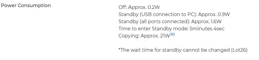

Das hier ist was der Hersteller fuer einen G7020 angibt.
Wenn der vor sich hin doedelt im Standby kommen fuer das Jahr ungefaehr die 3 Euronen die @Firefly2023 genannt hat raus. Der von ihm vorgeschlagene Maxify 6050 ist sogar noch einen Zacken sparsamer.
